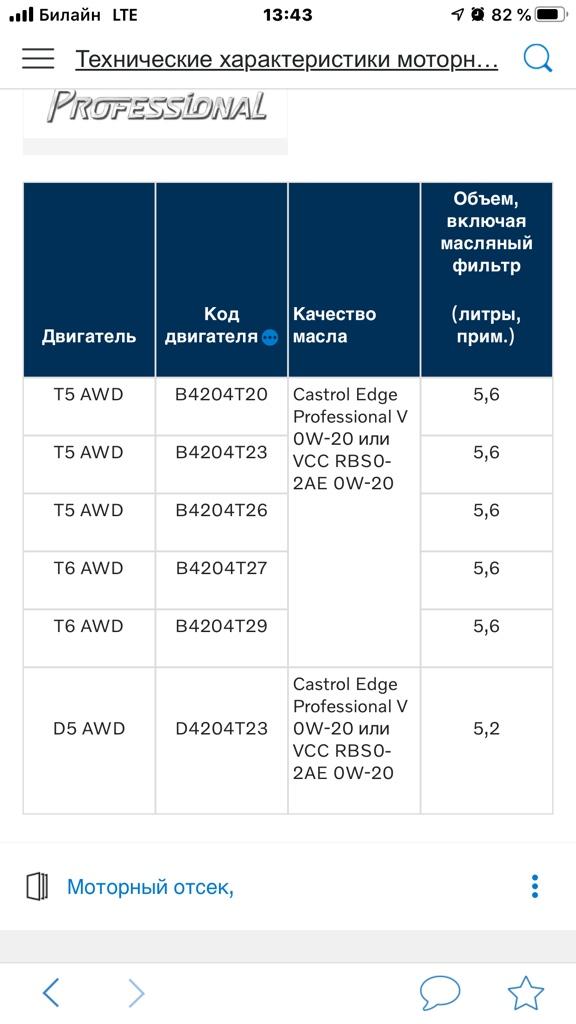

Мне в салоне доказывали, что нужно лить двадцатку ( после W), у кого какие мнения?
Уж больно тоненькая пленка масляная будет между трущимися детальками....
А в мануале какое у вас написано?
Так точно)))
Надо не на мнение народа смотреть, а на требование производителя. 0w20 если память не изменяет и ничего другого.
Вот все понятно)
    197.4 KB · Просмотры: 2
Вот что главное
VCC RBS0-2AE 0W20
Выбирайте по этому допуску у любого другого производителя.
