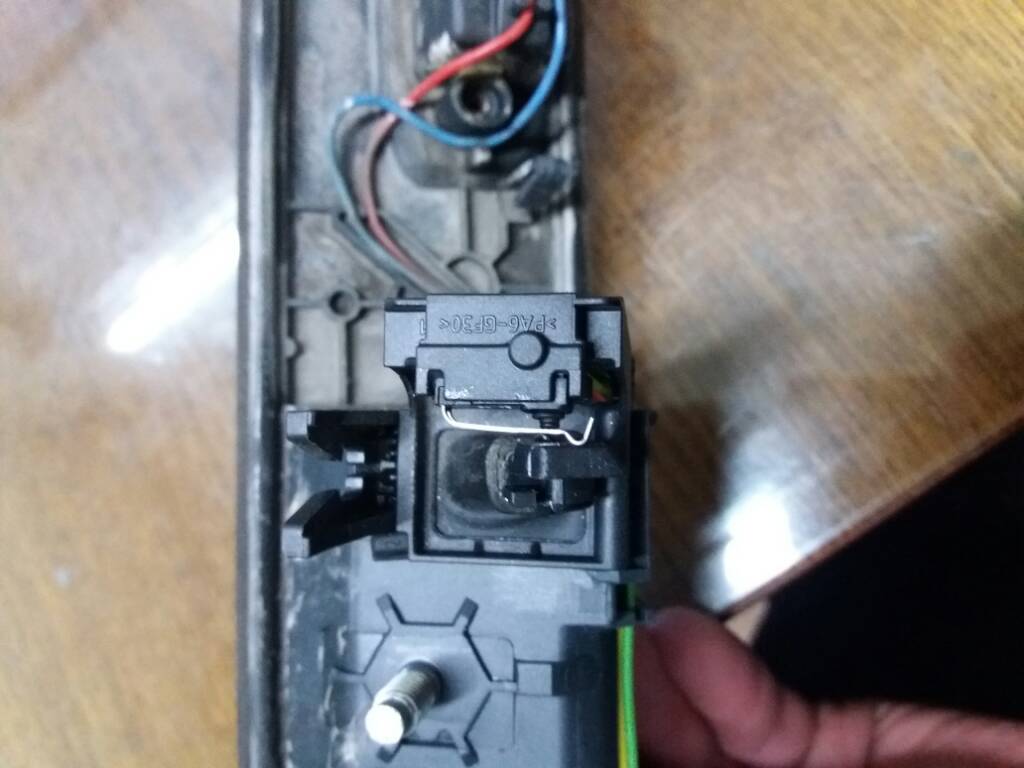

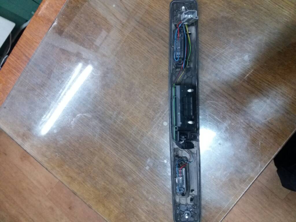

Пытаюсь разобраться почему не работает автооткрытие с кнопки двери.с брелка и салона работает штатно.разобрал обшивку.ничего криминального нет.на первый взгляд.пытаюсь понять работу всей системы.советуйте если у кого есть мысли какие.....
Может контакт кнопки двери окислился?
Пыльник не поврежден???

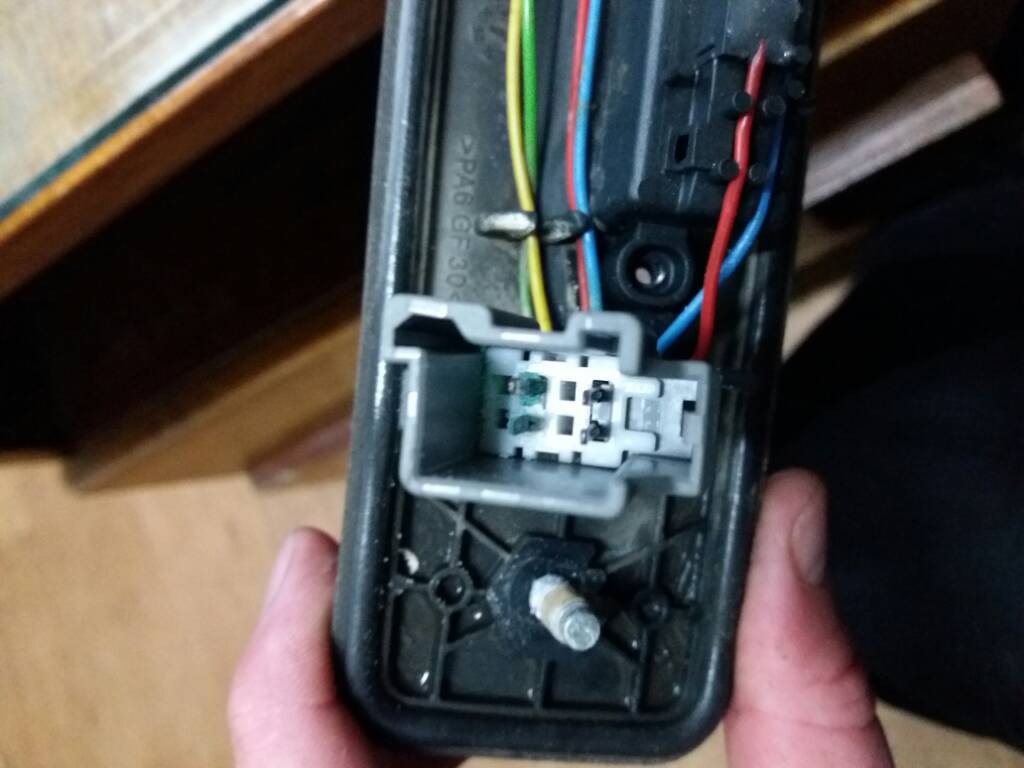

Разобрал.окислен контакт.почищу поставлю посмотрим.
Были окислены провода, при том один при чистке отвалился полностью.откусил оба.спаял новую фишку и все заработало.у од все обошлось бы заменой кнопки-10 килорублей(ценник с экзиста)+ работа+диагностика.
