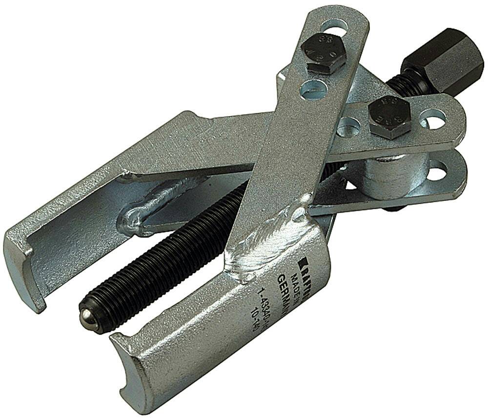

Не пойму как съемником?Есть куча вариантов съемников. Я использовал вот такой.
Заглушка снимается полностью, дальше откручиваешь гайку и чтоб снять дворник со шлицов понадобиться съемник. Можно попробовать пасатижами, как в видео выше но у меня так не получилось.Не пойму как съемником?

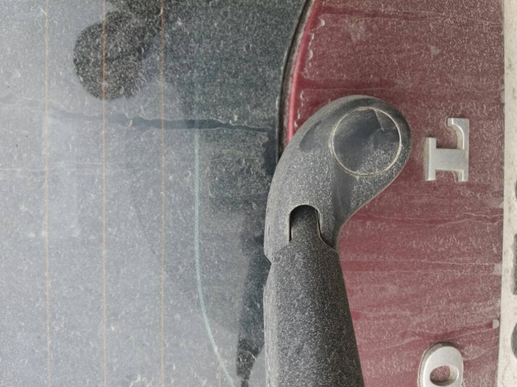

Я чуть дворник по вашему совету не сломал...вот как он снимается...Заглушка снимается даже пальцами. Где поднимается поплавок с двух сторон разводи в стороны. Только не тот рисунок круглый а полностью,туго но снимается. раз снимешь потом перестанешь бояться. Дальше готовь ведешку. Там гайка наверняка приржавела. Дальше рожковый ключ и подкладку под него что бы не царапать стекло. Ключом потихоньку легкими ударами вверх. Поплавок должен сойти с конусообразной фигни. Только будешь откручивать не прокрути всю приспособу. А то будешь на двери обшивку снимать, что бы затянуть обратно.

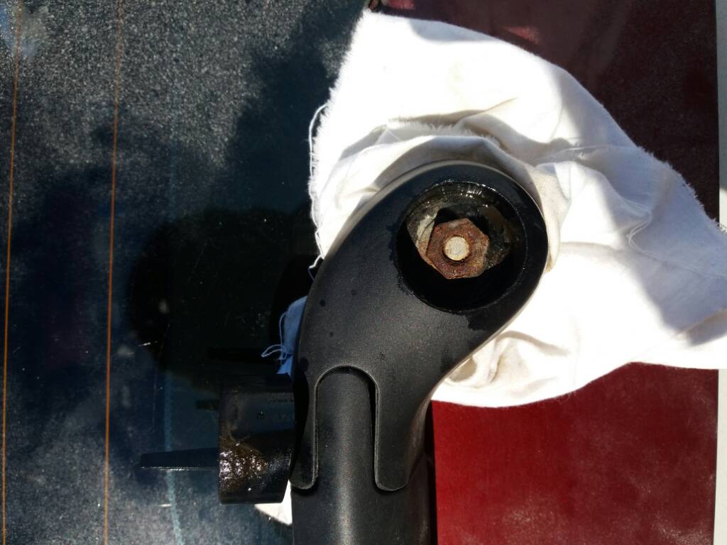

Там мелконарезанные продольные шлицы. Гайку откручиваете и тяните. Если не снималось ни разу, то там всё солями прикусило. Надо отмачивать керосином, вэдэшкой и тащить. Сидит плотно.Доброго времени суток! Простите, но по фото непонятно, как он снимается. Вы подложили тряпку под стекло, чтобы не испачкать или не повредить его, а далее чем-то обработали гайку с винтом? У меня тоже проблема с поводком заднего стеклоочистителя. Не пойму, как снять его.

Я купил трёхпалый съёмник за 300 рублей и отлично снял) Спасибо!)
Прошу прощения за запоздалый ответ. Только увидел сообщение... Наши Вам уже не актуально, то думаю, другим поможет.Посмотреть вложение 16674Посмотреть вложение 16675
