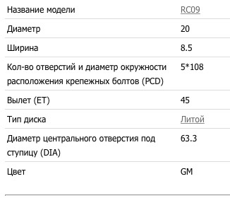

Прошу помочь советом, подойдут ли диски с данными параметрами на ХС90 d5 2018г и какие могут быть последствия.
Ширина диска узковатая
Это значит не подойдут или что?
Подойдут, отчего же им не подойти) а вот резина лучше будет 265(а не 275), хуже не будет, но резина будет ....более надутой, что ли) (хотя не факт, что это будет заметно невооруженным глазом

прошу помочь советом, подойдут ли диски с данными параметрами на хс90 d5 2018г и какие могут быть последствия.
на ширину 8,5 дюйма 275 резина встает нормально
тут вопрос в вылете
для r20 он желателен 38 с допуском +/- 3 мм
к деталям подвески диск будет ближе на 7 мм

ps у меня стоит 275 резина на диске r20 / 8.5 / et40 - все норм
Спасибо за советы друзья

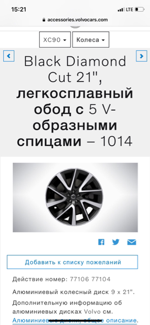

Добрый день! Можно сказать сколько будут стоить на летней резине. Сейчас катаюсь на 20, перепрошиваться надо будет?
Я такие заказывал, но приехали с транспортировочным сколом, поэтому отказался. Самые красивые диски из всей линейки вольво! Если с завода шли 20’, то ничего прошивать не надо. По ценам - ищите вменяемых поставщиков из европы, через од не выгодно, такие диски можно найти и привезти комплектом со стоковой резиной пирелли акустик (так дешевле будет), они идут в европе часто на версии t8
