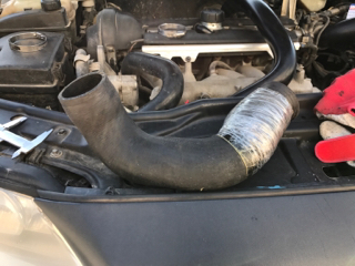

    Доброго всем. Джаст фо инфо. Возвращался недельку назад в город, и км за 10 вылетела ошибка reduced engine performance, оказалось порвало патрубок с турбины на интеркуллер. Замотал 3м скотчем, а сверху обычным на времянку (скотч наше все товарисчи), скинул клемму акума, ошибка пропала, скотчк держал.

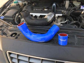

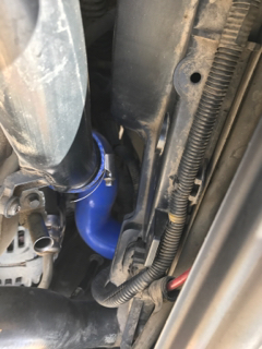

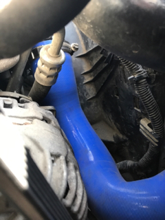

    Начал рыскать чегой бы такое заказать, нарвался на драйве на силикон, комплект 2 патрубка по цене 1го оригинального резинового(с доставкой, без доставки получается на 600 с копейками дешевле). Но у ребят на сайте в описании данного комплекта не было моей машины и моего двигателя, хотя по виду похож. Дошло до того что в онлайн режиме измеряли каждый свой патрубок и отписывались, я свой снятый, ребята, кстати, питерские, свой, сошлись на мнении что должен подойти, но мне было предложен наложенный платеж, а при получении снять мой и на месте сравнить, если не то, то не оплачивать. В общем заказал. Позавчера приехали патрубки, тут же был поставлен большой за 15 мин, все подошло. Есть момент правда, они синие, какое то двоякое у меня чувство к этому. На вид хорошо сделаны, проверю как со временем себя покажут. Еще жаль, что хомутов в комплекте не было.
