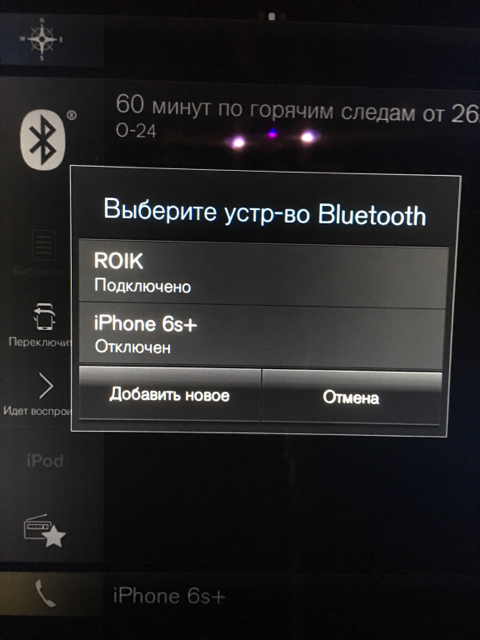

    Andriod интерфейс AirTouch - первые впечатления
    На прошедшей неделе установил в ВИДЕОСИСТЕМАХ целый набор дополнительного оборудования включая, активно обсуждаемый здесь, Android интерфейс AirTouch и хочу поделиться свежими впечатлениями от этого решения.
    Самое главное - система действительно работает так, как показывают в обзорах на YouTube. Все достаточно быстро и четко. Дважды нажимаете на кнопку и получаете Android-планшет на весь экран.
    В приложениях сразу установлены Яндекс-Навигатор и Навител с картами России.
    Стоите в пробке, можете зайти на любимый сайт.
    Либо посмотреть YouTube или Интернет-ТВ.
    Вот так выглядит видео в режиме "на весь экран".
    Плюс, все, чего сможете себе пожелать из PlayMarket. В моей системе оказалось 16 Гигов на борту + 16 Гигов на SD-карточке. Предполагаю, что этого мне должно более, чем хватить.
    Кроме того, в бардачке находятся два USB-разъема, в одном из которых вставлен WiFi-роутер, а другой свободен для подключения флешки с музыкой и фильмами. Для интернета взял симку от Tele2 с тарифом на 7 Гигабайт, но чувствую, что надо будет переходить на более объемный тариф, если буду смотреть ТВ в пробках. Со скоростью подключения к сети за два дня проблем замечено не было, вот замер около дома (10 км от МКАД).
    А теперь несколько слов о тех нюансах (слава богу не косяках) про которые вам не расскажут в видеообзорах от производителя и установщиков. По большому счету они не критичные, но в итоге немного снижают градус впечатлений с "супер круто" до просто "круто".
    Качество картинки. После четкой картинки штатной операционки Volvo, изображение от Андроида выглядит несколько размытым и нечетким. Видимо разрешение у системы не дотягивает до разрешения экрана планшета и в итоге мы как бы смотрим обычную ТВ-программу на FULL HD телевизоре.
    Реакция на нажатие кнопки. При нажатии на кнопку, переключение на Андроид и обратно иногда не происходит. То ли особенность системы, то ли ошибка при установке, но пока я не приноровился к процессу и каждый раз, нажимая на кнопку, внутренне готов к тому, что результат будет не соответствовать ожиданиям. Кроме того, при возврате на стандартный интерфейс сенсуса, на экране ВСЕГДА появляется подсказка о том, как пользоваться экраном. Это, кстати, видно на одном из видео на форуме. Нужно каждый раз убирать эту подсказку, путем нажатия на экран, что в общем-то с одной стороны не сложно, но с другой стороны - лишнее действие.
    Экран не на 100% адаптирован под систему. Явно ощущается, что система не всегда понимает границы экрана. В Яндекс-Навигаторе, при отображении всего маршрута, текущее положение машины оказывается за видимой частью экрана, приходится менять масштаб, чтобы увидеть на экране весь маршрут. Виртуальная клавиатура в некоторых приложениях полностью перекрывает поля ввода, в результате крайне сложно вводить логин/пароль и прочую информацию. Кстати, по ощущениям, реакция на набор символов на экране у Андроида хуже, чем у стандартной системы Volvo. Возможно, опять же из-за не полной адаптации экрана. Кроме того, иногда, при попытке нажать на системные кнопки Андроида внизу экрана, возвращаешься в настройку климата или в меню Volvo.
    Нет возможности настройки меню быстрого запуска приложений. У системы есть два экрана, на каждом из которых выводятся 4 кнопки с наиболее актуальными, по мнению разработчиков, приложениями: Навигация, погода, YouTube и т.д. Приложение, которое будет вызываться при нажатии на каждую конкретную кнопку можно поменять, а вот саму кнопку перепрограммировать нельзя. А мне бы, к примеру, вместо музыки, хотелось бы запустить почтовый клиент, а вместо выхода на YouTube, подключится к рабочему серверу по RDP.
    Возможно, что существуют и другие нюансы, если замечу, обязательно буду о них писать. Но, по большому счету, систему можно рекомендовать, возможности мультимедиа в машине возрастают на порядок. Если будут вопросы или желание посмотреть вживую, пишите в личку.
    В заключении, хочу сказать большое спасибо Эдуарду за качественную и оперативную работу! Помимо упомянутого в этом посту Андроида, я теперь счастливый обладатель омывателя задней камеры, видеорегистратора с двумя камерами, держателя под планшет для заднего сидения и 4G WiFi-роутера. Результат работ можно увидеть сообщениях от ВИДЕОСИСТЕМ за 8 и 9 сентября.
