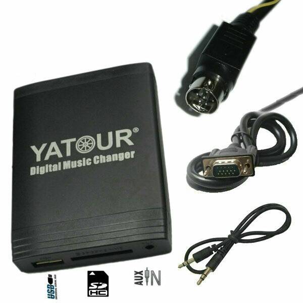

    Добрый день! У меня тоже возникала такая проблема, Volvo s60, 2007 год, я приобрёл Yatour, подключается к штатной магнитоле в разъем СД, правда придется снять головное устройство, разъем к сожалению сзади, установка занимает от силы 30-40 мин., в инете полно пошаговых действий, сам девайс пока кинул в бардачёк, читает флешки и сд карты, звук ИДЕАЛЬНЫЙ, цена вопроса - порядка 2400 руб., главное приобрести именно под Вашу магнитолу, да и при монтаже обязательно скидывайте минусовую клемму с АКБ, я поленился, словил ошибку SRS-AIRBAG SERVICE URGENT-25, елм 327 не убирается (не видит) придется в сервис ехать.

    Да, забыл написать, "слушается" руля, (громкость, переключение треков,) папки переключаются на головном устройстве

    В yatour тоже предусмотрен блютуз и громкая связь, но к сожалению это ещё один подключаемый блок и почти по такой же цене, в этом плане yatour конечно проигрывает
