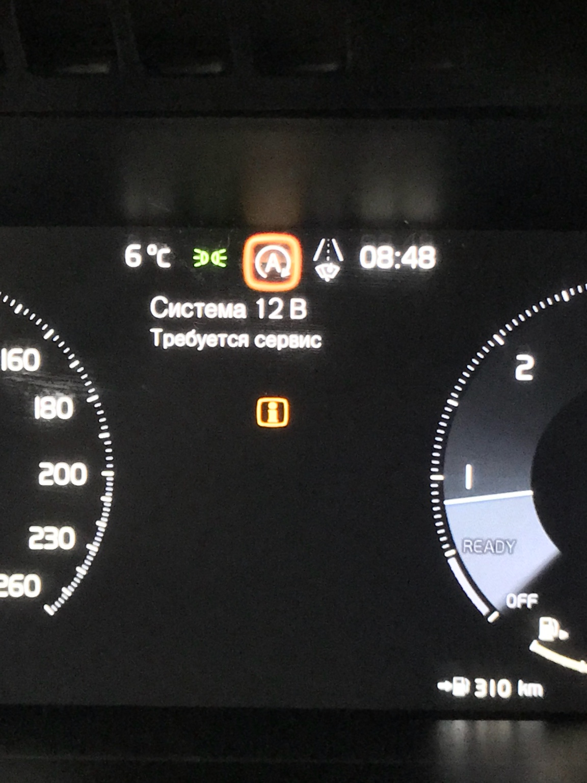

    Система 12 вольт, требуется сервис.
    Что это значит? У кого было?

    Может вебаста убила акум?

    У меня. Не хватает заряда аккума для системы старт/стоп.

    Для старт стопа доп батарея используется. Или угасла или разряжена. Может прошивка старая глючная

    У меня само прошло. Целый день по городу ездил постоянно вылезало. Вечером поехал домой по трассе, АКБ зарядился и ошибка ушла.
    Такое ощущение что вылазит, когда ставишь вебасто на таймер, он слишком рано включается и видимо высаживает АКБ. Теперь стараюсь включать вручную перед выходом.

    Просто необходимо регулярно проводить зарядку аккумуляторов. Система никогда не будет полностью заряжена. Так же как при холоде , сильный разряд происходит и в жару. Также лучше выключать стоп - старт. Лишняя нагрузка на аккумулятор и стартер.
