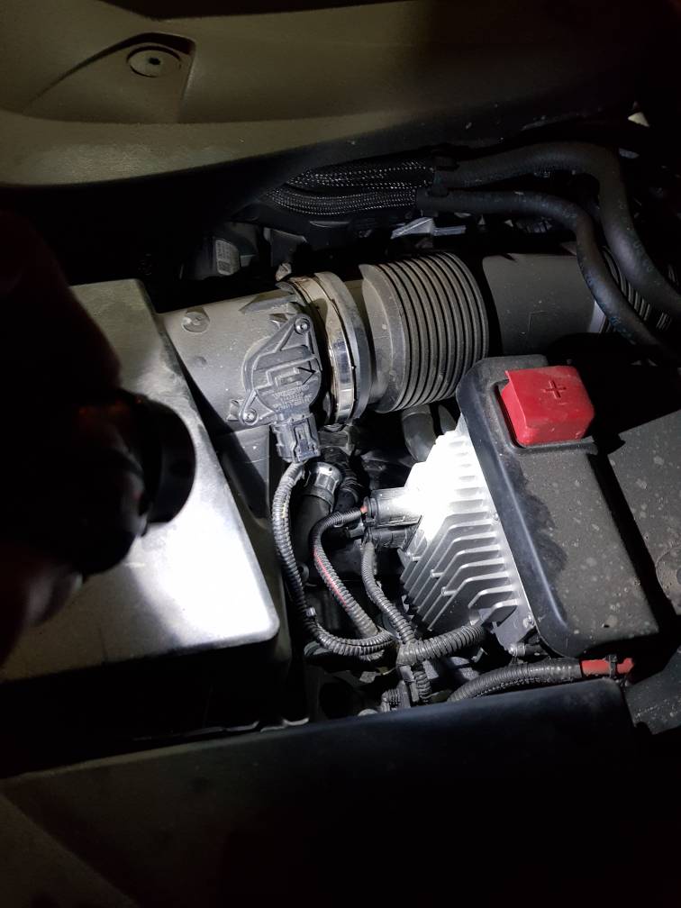

И у вас так же как на фото? Почему то патрубок какой-то не подключен
На крышке поворачиваем затворы и с силой ее сдергиваем. Сидит плотно. Снимаптся вместе с резиновым патрубком

Со шлангом разобрался. Это оказывается powerpuls сорвало. Сейчас сижу у дилера меняю по гарантии. Так что полезно иногда самому залазить фильтра менять. Увидел, когда вчера менял воздушный фильтр двигателя.
