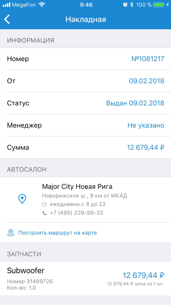

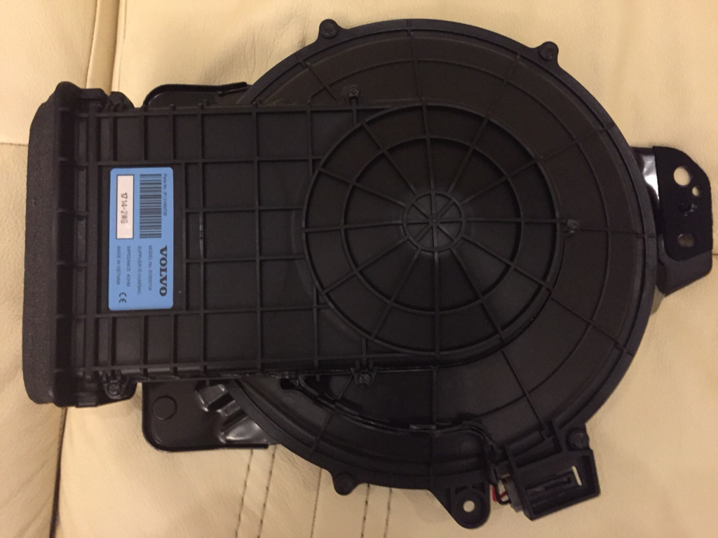

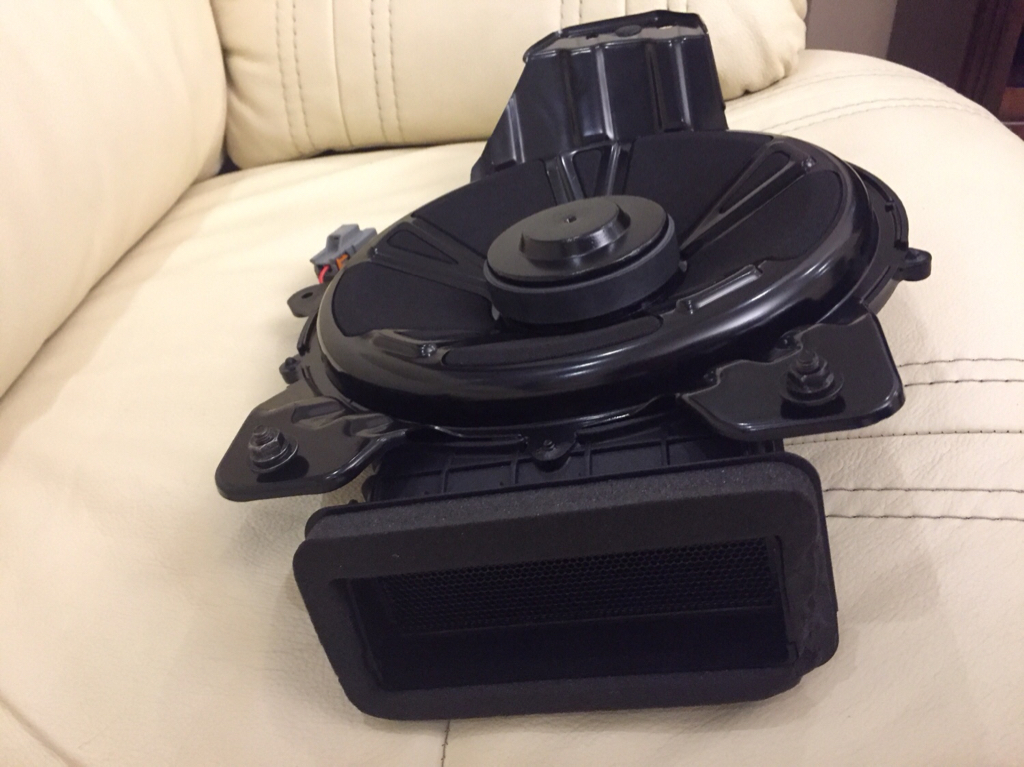

По сути, модельный год 18, при заказе для музыки High Performance можно заказать опцию - сабвуфер, а вот его никто потом у ОД не ставил дополнительно?
...как запчасть он есть, их два, второй подозреваю для B&W ....

кстати, есть прикол...сбвуфер на hp и b&w имеют разные коды, но как запчасть стоят одинаково до копейки...

При заказе опции с завода саб стоит 28 тыс. Запчасть 12.6. тогда остальное 15 с копейками это работа программистов:фигзнает:

Результата нет. Выход с системы на саб не включен. Багажник не разбирали.
Две машины одновременны были у одного ОД, но на разных территориях...мои начали с усилителя утром, созванивались с вашими, но они еще ждали ваш авто итог: на xc 90 new - выход есть на усилителе, но выход не активен, проводов нет...соответственно, программная конфигурация закрытая, заказывать как зап.часть бессмысленно, даже если заказать шлейф... Официально ОД запрещено и невозможно поменять конфигурацию.
