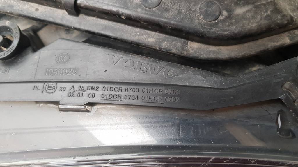

    Задумался что то внедрить в фары, ксенон или линзы. Но пони маю что все это колхоз и грозит лишение.
    И тут случайно посмотрел маркировку на фара. Вот что я увидел
    В мою фару можно ставить как галоген так и ксенон? Или я не верно читаю Маркировку?

    Думаю что на твою модель есть комплектация с ксеноновыми фарами. Но это полная замена оптики, проводки... прошивка мозгов.
    Те если просто воткнуть ксенон , не прокатит?
    Да есть фары с ксенона но они на линзах.
    И если просто купить их то так не поставить? Нужны бубны С танцем?
    неа...
    100 пудов! Просто воткнул и работает - это не к Вольво)
