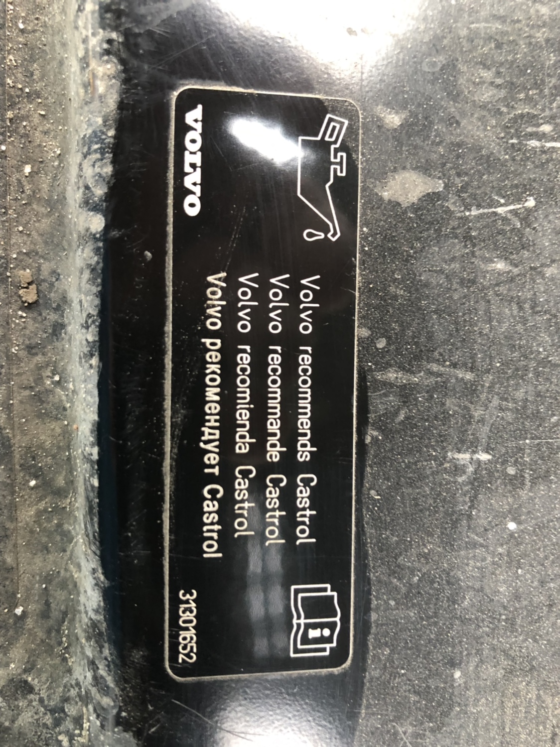

У меня вот такая табличка под капотом-

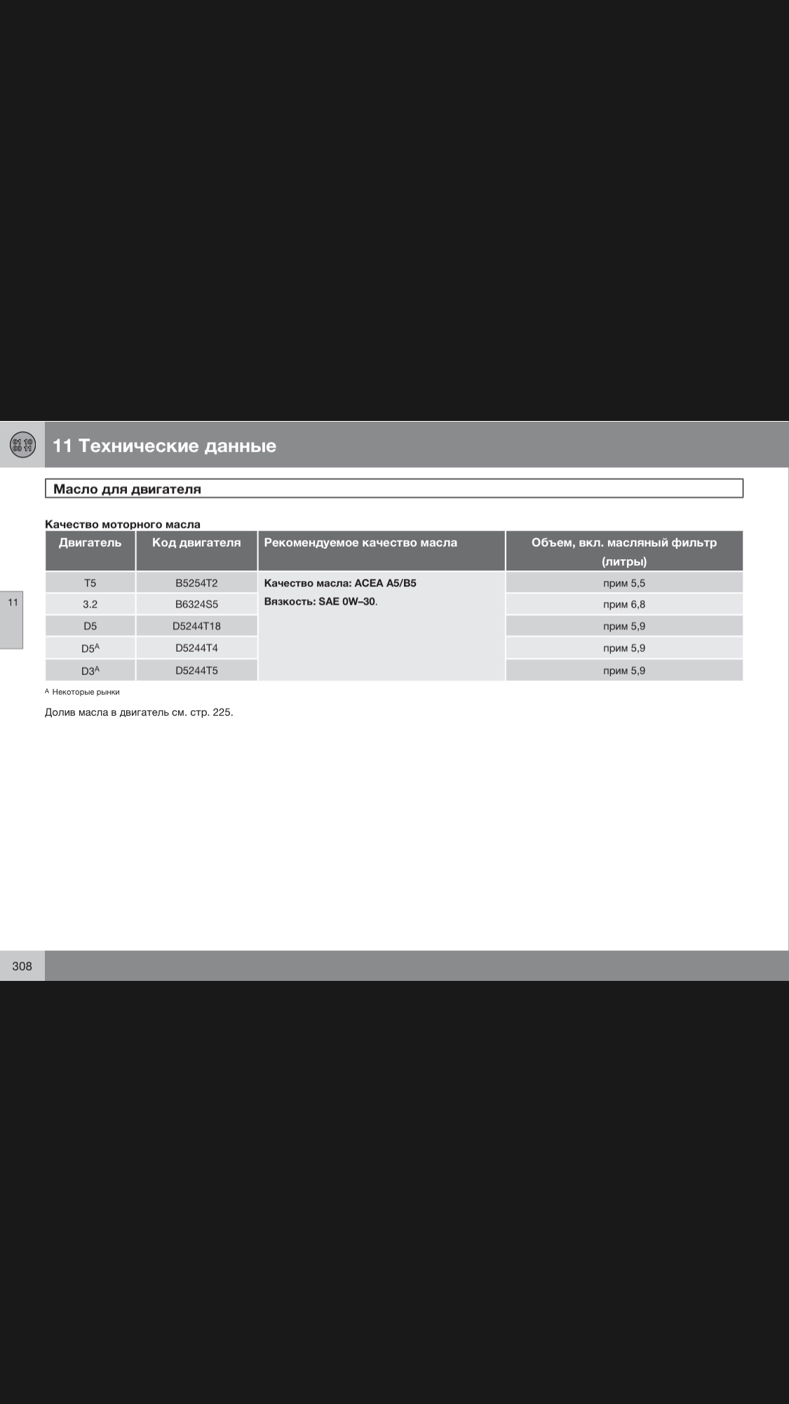

И ничего про вязкость,в мануале наоборот,только вязкость и ничего про кастрол!
Это рекомендации а не руководство к действиям.
Следовательно-любое масло А5-В5 0w30
Ну вот нет у меня в мануале допуска какого-то и про кастрол не написано!
У меня машинэн 2007г.в., движок В5254т2, в мануале : АСЕА А3/В4 SAE 0W-30,под капотом рекомендация лить Кастрюль SAE 0W-30. До меня масло менялось по регламенту (где тут смайл grande facepalm?). После пробега в 90т.км. стало АБСОЛЮТНО ясно, что масло в ДВС надо менять раз в 5-8т.км. max. И в старенький машинэн (а 12 лет - это немолодой агрегат) лить ТОЛЬКО АСЕА А3/В4, 0W-30/0W-40/5W-40 с допуском MB229.5. Я лично перешёл на 5W-40. ЗЫ: на заметку: если первую сотню пробега масло в ДВС лилось Кастрюль и менялось раз в 15-20т.км., неплохо бы почистить (а лучше - заменить) ВКГ, предварительно трижды сделав частую смену масла ДВС (700км.-1200км.-2000км.), заменить резинки на форсунках, почистить дроссельную заслонку, снять и помыть поддон, заменить патрубки интеркуллера. К стати, если кому вдруг понадобятся артикулы по ВКГ на Вольвик ХС90 2007г.в., 2,5AWD,В5254В2, 210лосей :
