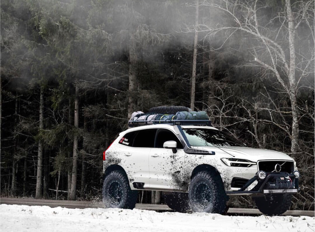

Трусы на лямках
В Инстаграм увидел, есть умельцы, есть!))))
При желании и умении можно что хочешь сделать 1099389.jpg1305547222_ih2l8v6wxal5.jpg
ёперный театр! и никакой нагрузки на родные шрусы! за их отсутствием :)
Так была же восьмерка тарзан ))) и волгу на уаз платформу ставили ))
Трусы на лямках
