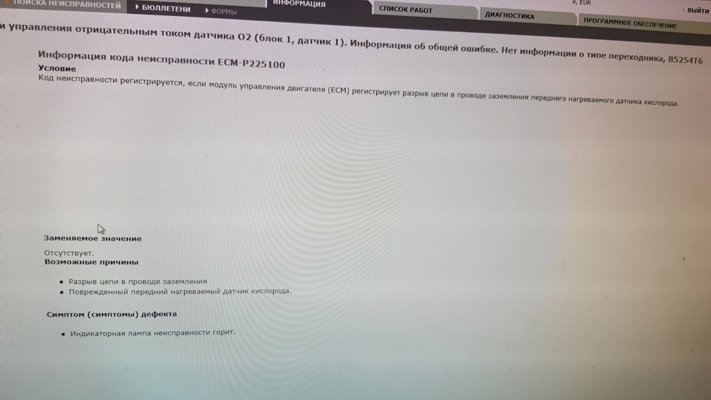

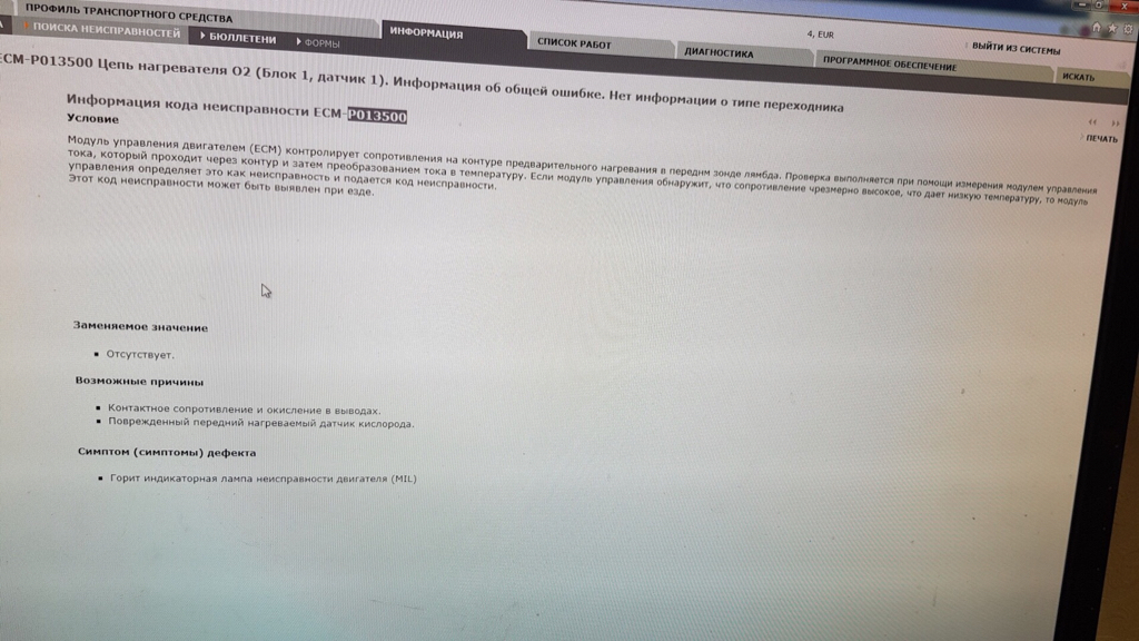

Хочу на праздники в гараже проводку проверить, по кодам ошибок мне вида дайс подсказала что это разрыв в цепи подогрева первой лямбды
По всей видимости, ошибки читали ланчем судя по номерам ошибок. В таком случае он должен был написать, что именно по лямбде. Если разрыв цепи, то это проводка. А вообще не экономьте на диагностике, лучше отдать 1000 рублей за vida и быть уверенным в чем дело или 500 рублей за мультисканер, который 70% блоков просто не видит и гадать дальше что случилось. Поэтому самый верный совет - съездить на нормальную диагностику. Ну не для Вольво эти тетрисы.
Вот они по дайсу
