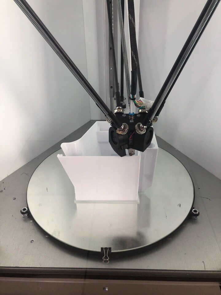

Хм, вот я сглупил. Только вчера сваял и поставил печатать вкладку-органайзер себе :(
Уже красиво

Артековский сканер + солидворкс. Если нужна моделька, могу сюда выложить - stl, например. Первый блин оказался комом небольшим, чуть сместились при печати вырезы для usb-портов. Проверю и перепечатаю. Если будет терпение, печатается 32 часа при 100% заполнении :)

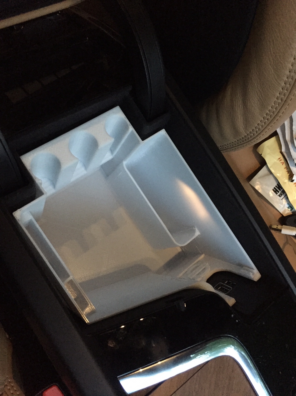

Вживую на месте установки. Вырезы круглые - копилка для сына, под номиналы 10, 5 и 2 рубля :).
Секции сбоку - для топливных и клубных карт, наушника Bluetooth, а с другой стороны - для ножей.

Кому нужно - вот моя модель в пригодном для печати формате.
Можете свободно использовать.
Пара примечаний, если надумаете печатать: я печатал из PETG, с заполнением 100%.
В принципе, даже 50% даст достаточную прочность, как мне кажется.

Мою? Да в любом сервисе 3д-печати на заказ. Можно обзвонить штуки три-четыре и выбрать подешевле. Если будут предлагать печатать частями и склеивать потом, не соглашайтесь, модель лучше печатать сразу целиком.
