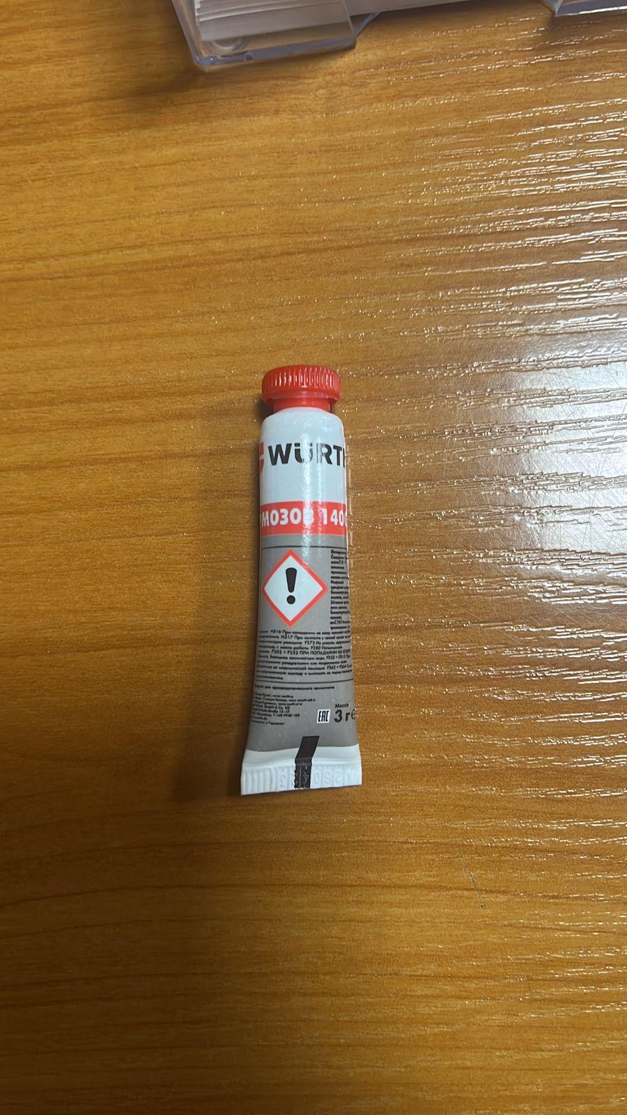

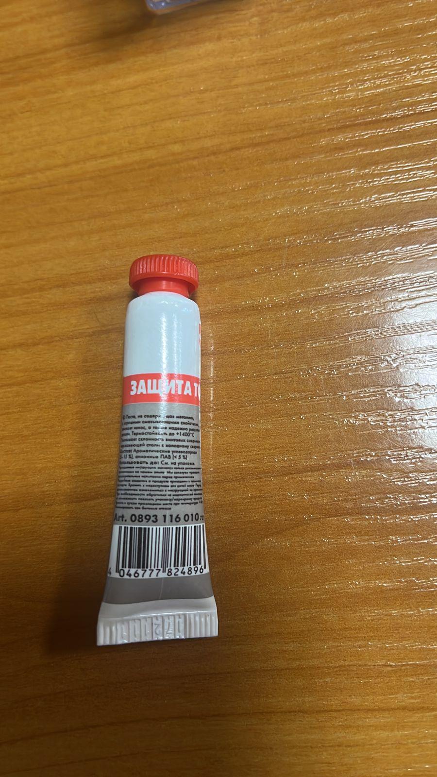

высокотемпературная это HSP 1400 ? или что другое?

Иногда еще и колодки стучат… для этого есть спецсмазка..
