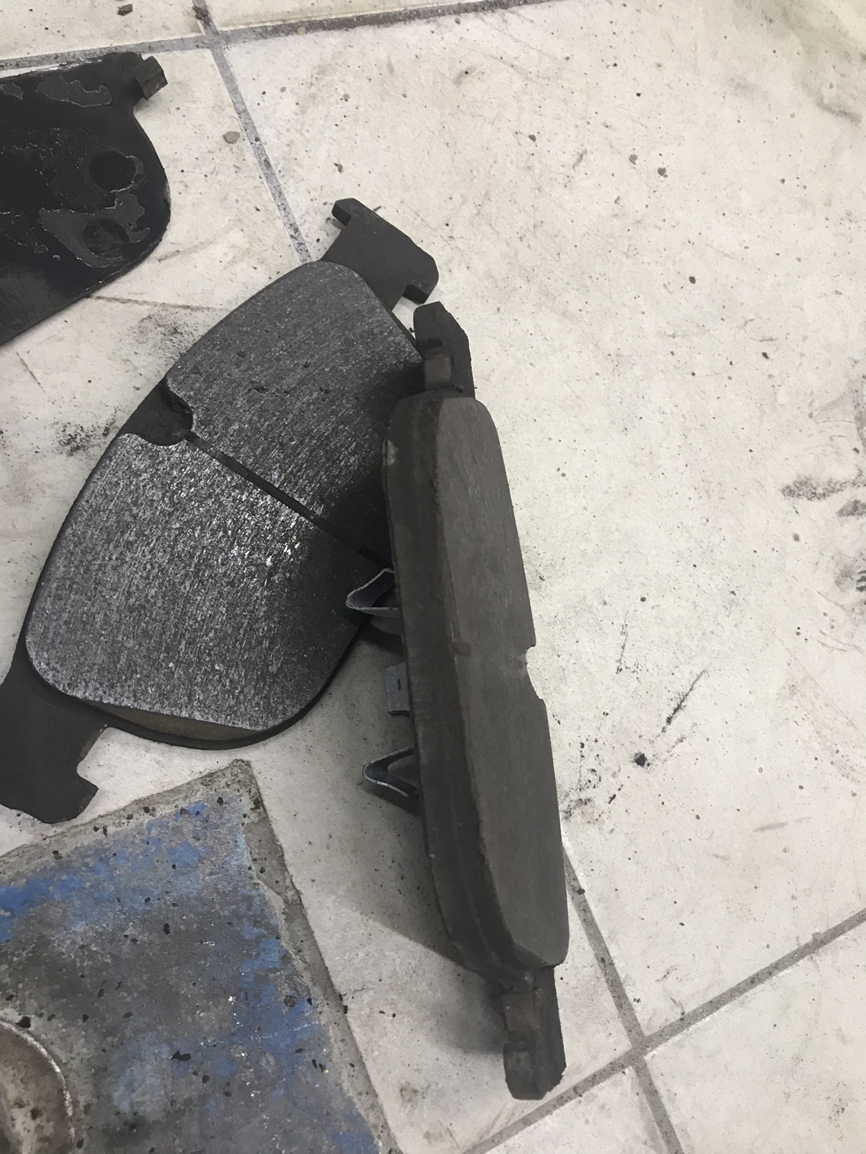

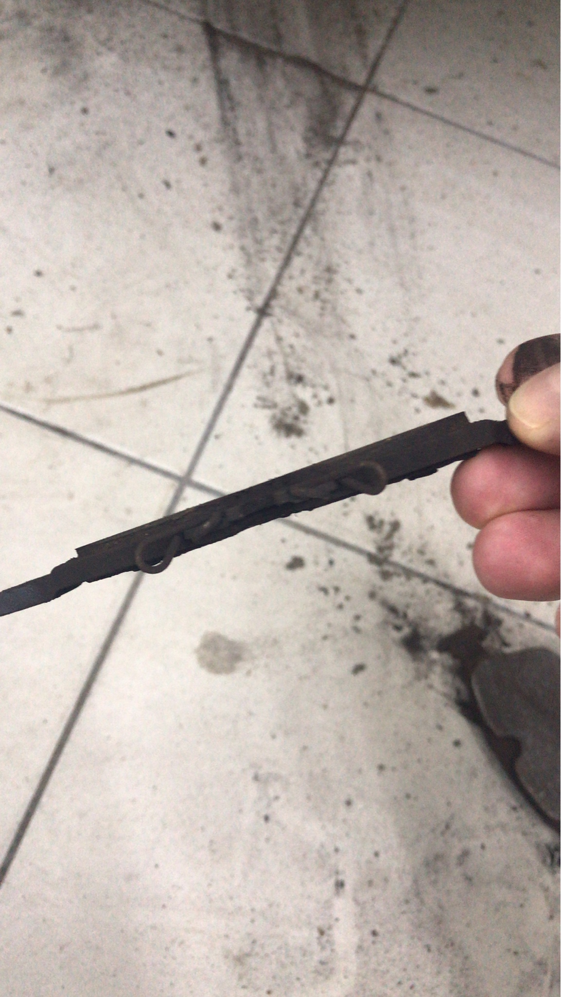

Всем привет.
На пробеге 31500, заменил колодки.
Оказывается ХС, очень любит частую замену.
Стерлись, зад в ноль, перед еще 1000 км.
Менял вне офиц дилера. Стоимость 1960₽, 2000₽ скинули за регистрацию в приложении. Район коломенской. Кому нужно, скажу название сервиса в личку.
От сдачи до замены-1 час.
Колодки брал не оригинал в интернет магазине. Lpr и nibk зад. Посмотрим как будет все это работать.
Я уже и диски по кругу вместе с колодками поменял.
Задние тоже больше стёрлись.
