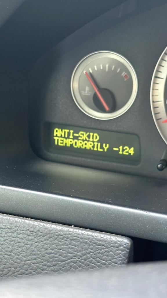

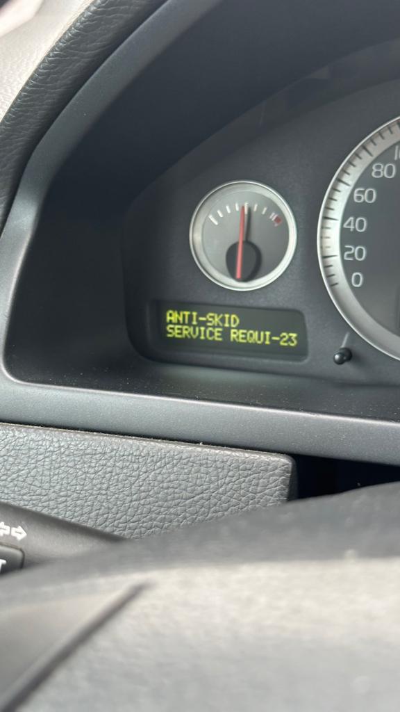

Здравствуйте товарищи, а какой еще ошибкой сопровождается антискид?
Приобрела 1рестайлинг
Горит восклицательный знак и горит на правом окошке значок как гололед
Ошибки такие: фото
