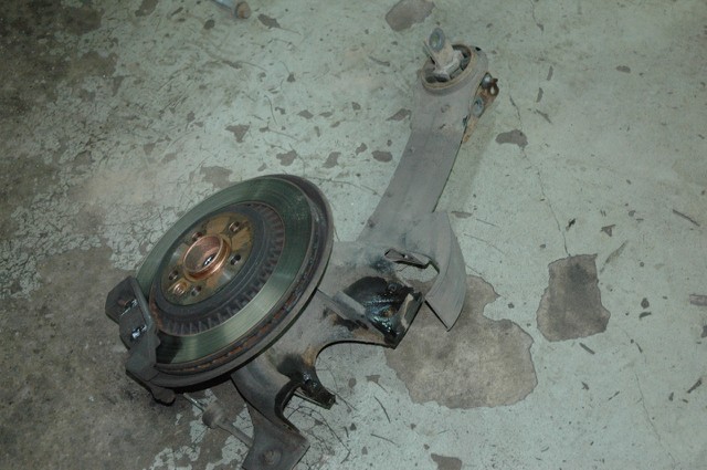

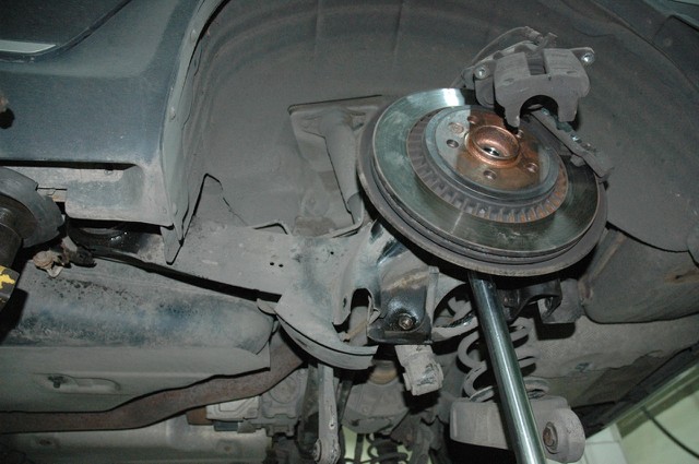

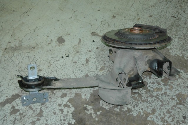

Демонтированный рычаг задней подвески со ступицей и тормозным диском.
Для замены сайлент блоков в рычагах задней подвески, которых называют "ушастыми" необходимо демонтировать рычаг вместе со ступицей. На рынке много предложений по замене данных деталей без демонтажа узла. Качественно выполнить данную операцию без демонтажа узла практически невозможно. Так же такая установка огорчит Вас низким ресурсом изделия.

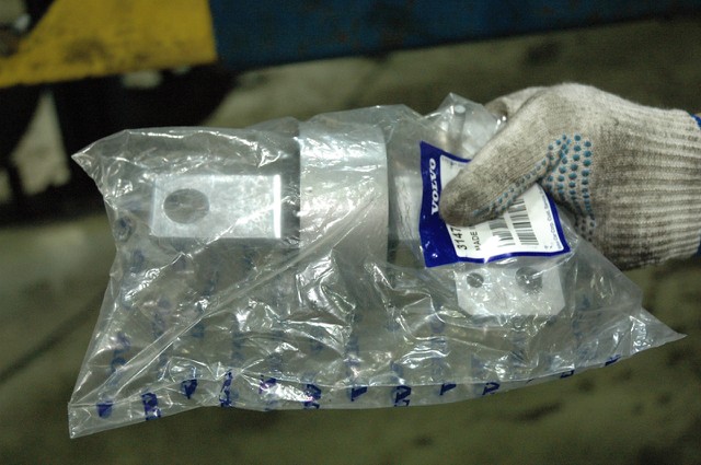

Новый оригинальный сайлент блок завода изготовителя

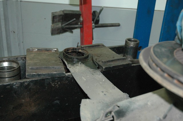

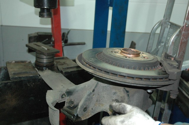

Процесс выпрессовки сайлент-блока рычага задней подвески.
Замененный узел. Будем устанавливать на автомобиль.

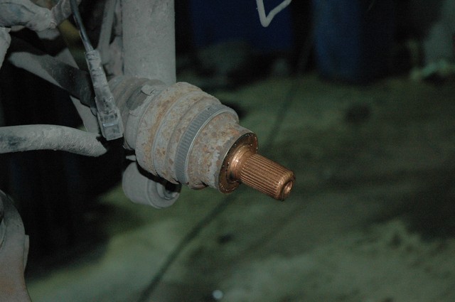

В процессе установки обязательно наносим медную смазку на резьбовые соединения и шлицы приводных валов.

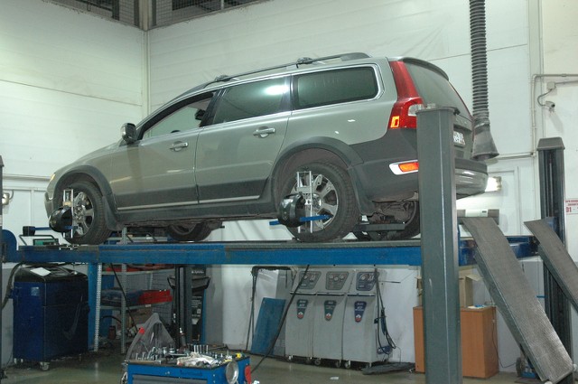

После проведения работ выполняем регулировку углов установки колес.

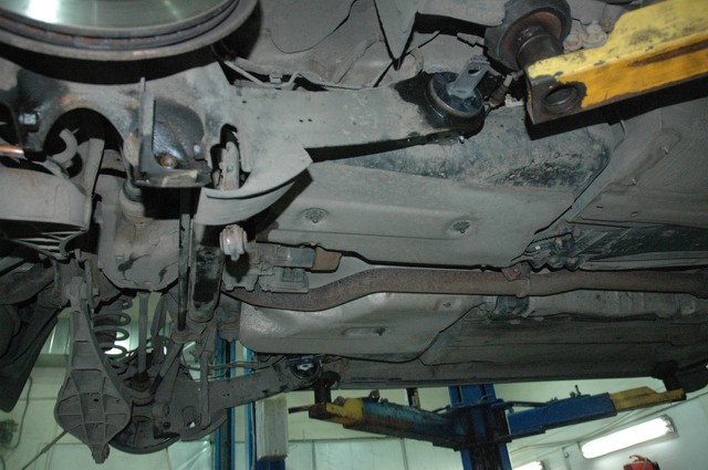

С/б меняются без снятия рычага, вот такой штуковиной, снимают рычаги те у кого нет нормальных съёмников, даже на фото видно какой-то колхоз.

По моему с/б в задних рычагах запрессовываются под небольшим углом, не снимая очень проблематично. Надо специальную вставку делать с не параллельными плоскостями. Даже на снятых надо осторожно. В ютьюбе полно видео про это.
Все верно , под углом и у кого есть инструмент , там есть оснастка для этого
Всё верно. Уже года 2 или 3 Вольво поставляет сайленты без рычага. Под перепресовку. А с рычагом эта хренулька стоила психических денег.

Я себе под съёмник сначала проектировал, но в итоге понял что винтовым съемником не получится адекватно поменять(около часа провалялся под машиной в попытках отцентрировать как положено).
В итоге плюнул, снял рычаг целиком и спокойно перепресовал на самодельном прессе.

Исходя из нашего опыта, замена сайлент блоков без снятия задних продольных рычагов - технически не совсем правильная операция, по причине невозможности контролирования угла запрессовки сайлент блока в рычаг.
При демонтаже и монтаже новой детали на прессе механик полностью контролирует процесс, а именно угол запрессовки и посадку детали.
