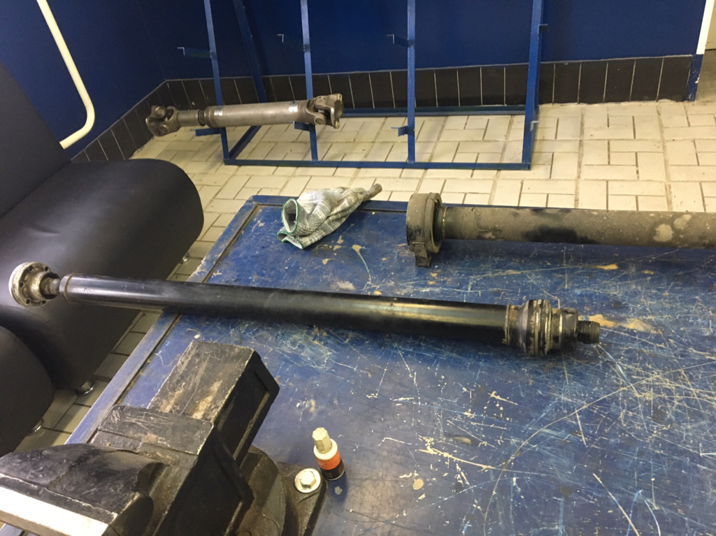

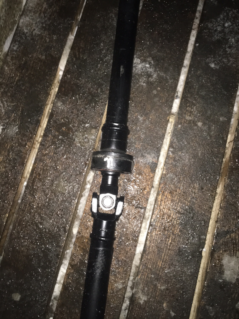

Всем доброго вечера. Вчера зарылся в кювете и после того как меня вытащили «галстуком» стало под торпедо сначала свистеть а потом и скрежетать. Хорошо попался рядом сервис. Подняли на подъемнике и обнаружили что передняя часть кардана обломана в месте соединения шарнирного узла двух частей карданов (это мне сначала показалось что он составной). В общем отсоединили от коробки и отправили с богом на переднем приводе. Как выяснилось кардан продаётся только в сборе. Так вот вопрос знатокам: возможно ли на новый 90 купить б.у. Кардан? Возможно отремонтировать? Или только новый?
Ищите б/у, я бы чинить не стал, его потом балансировать нужно
Поиски б.у в России не привели к успеху. Отремонтировал в специализированной конторе.
Отбалансировали?

Всем привет. К сожалению да! Не пристёгнутый ремень и активированная функция автоматического ручника приводит при попытке тронуться к «вытягиванию» ручника. Даже если в ручную разблокировал ручник а потом при попытке вылезти с пробуксовкой и нажатию на педаль тормоза опять включается ручник. На торпедо горит красным. К сожалению в запарке не сразу обратил на сигнал и даже не в первый раз. Но в этот раз уж очень активно пытался, вперёд и назад дергая машину а потом ещё и на галстуке. В итоге облом. В сервисе по ремонту карданов такие случаи были ( не на вольво)

Не судил бы по Машине по моему случаю. Машину я покупал тестовую у оффициалов с пробегом 4600 км. Что там и как её тестировали могу только догадываться. Ну и я приложился тоже ни раз
