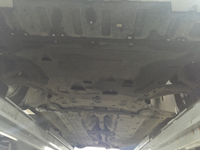

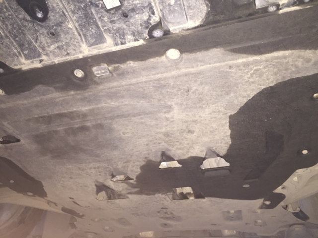

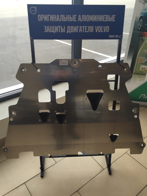

Нужна, если вы с асфальта съезжаете! Только что заглянули под мой авто... Там не пластик! Там прессованная бумага!!! Я в шоке если честно. Правда даже у дилера алюминий в оригинале стоит 20 тр. Смотрите фото...

поддержите оригинальный лист защиты картера (на фото выше) в руках - он не просто камень выдержит.У меня камень от встречного авто на грунтовке залетел под защиту - на саабе точно не алюминий, ее как масло порезало. Возможно, был бы клиренс, как у 90ка и ничего не произошло) Но в защиту картера не верю. А ещё и ведь алюминиевая.
