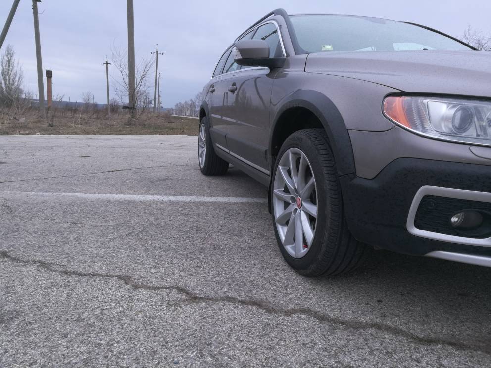

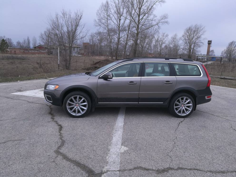

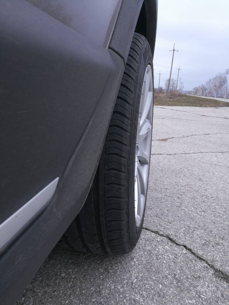

    У меня зима 255/55 R 17! лето перед диск J9 et 49 резина 245/45 R19 зад диск J10 et 46 резина 275/40 R19 стоят проставки 5мм на расширении колеи все огонь полёт нормальный мягкости разницы не увидел на зиму буду брать R19 колёса и ни где ничего не трет не задевает ни шоркает в колее не швыряет дорогу держит как по рельсам авто хс70 08 год

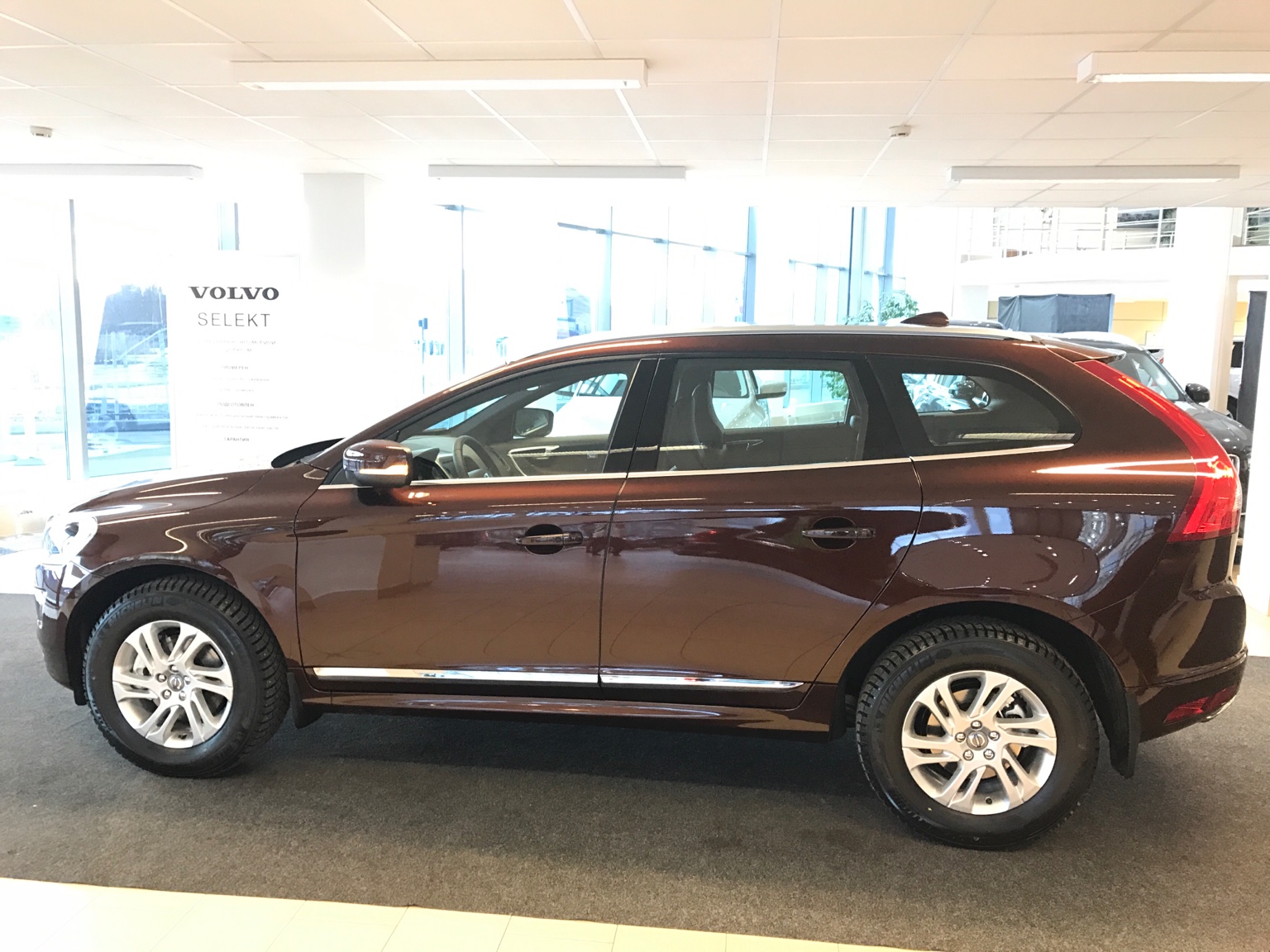

    ХС60, 19 "катки" смотрятся очень дерзко, но ж...пу можно отбить на кочках и лежачих полицейских. Машина тяжелая, приходится сбрасывать скорость до 5 км/час.
