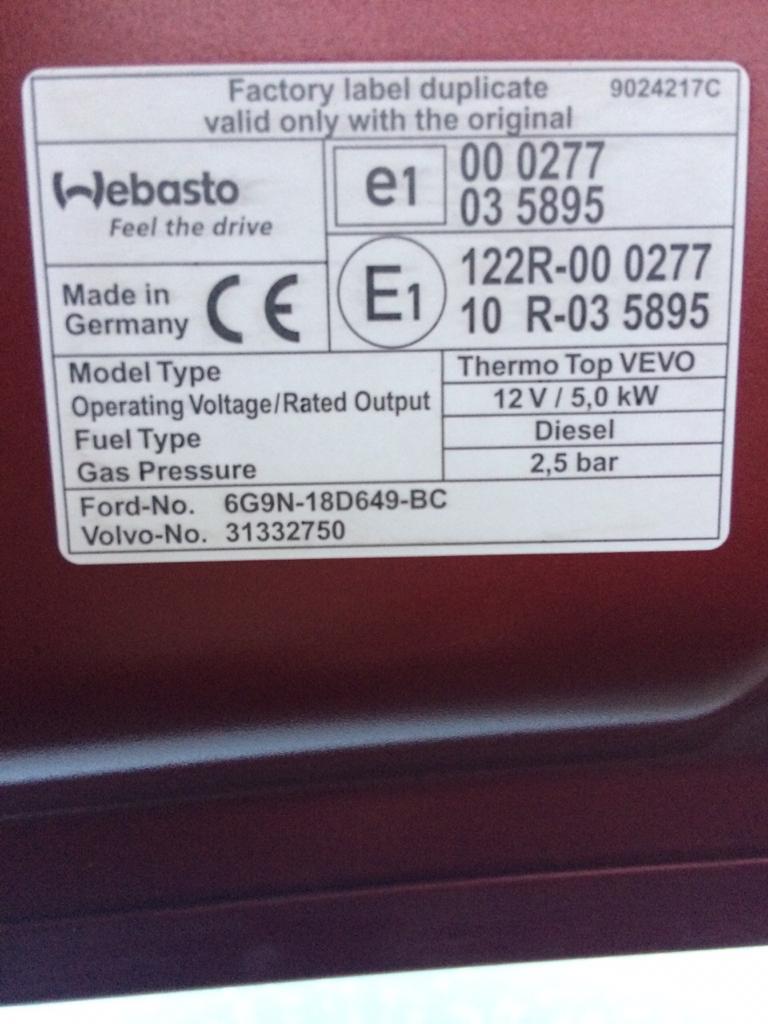

На Т5 это опция и если вы ее спецом не заказывали- вебасто у вас нет, но это легко проверяется))) ее видно когда открываешь капот.
В voc запустите диагностику (сведения об автомобиле), заодно узнаете про «котел» и наличии ошибок
Круть, запустил из мобильного приложения (космолёт, а не машина), напротив обогревателя пишет Да (девайс установлен видимо) завтра запущу из машины и посмотрю, может там эта опция более информативна. В любом случае записался на визит дилеру. Развязка наступит во вторник.
На капоте должна быть наклейка с вебастой, маркировка и модель.
Если опцию не покупал и наклейки нет то нет у тебя никакой Webasto. Кнопка климат - на парковке не говорит о ее наличии придёт лето и климат на парковке заработает - продув салона.
