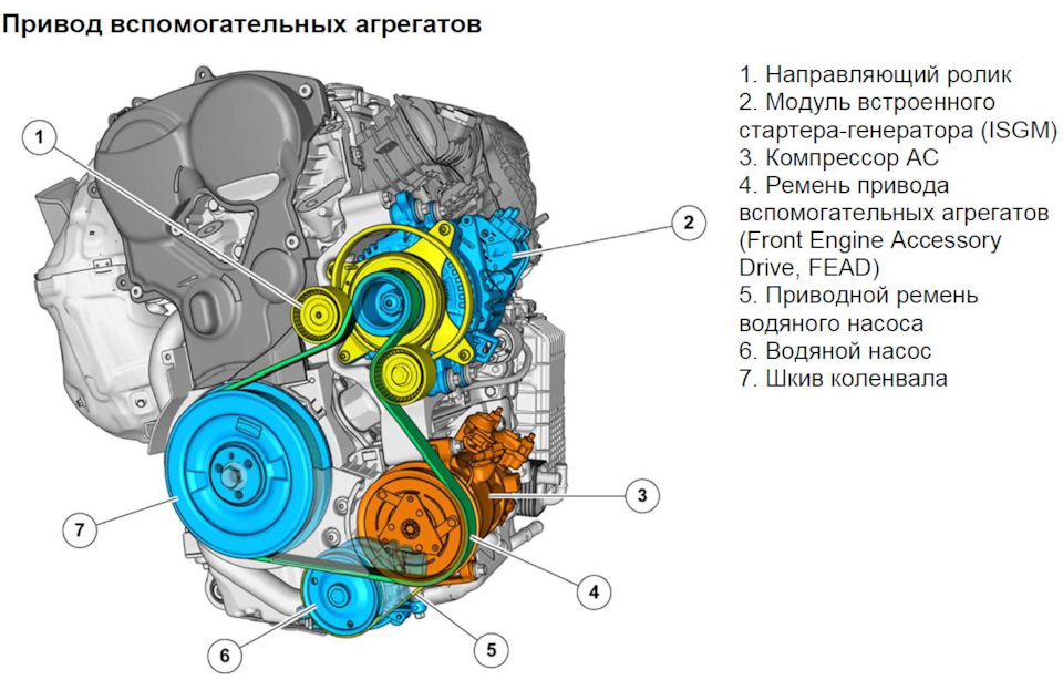

На B5-ом моторе стоит ремень на стартер - генераторе, какой у него ресурс и сколько он стоит при замене, какой регламент и что произойдет при его обрыве никто не знает, я бы подождал пока появится статистика по России
Для бензина:
Вспомогательные агрегаты приводятся в движение от коленчатого вала посредством поликлинового ремня, натяжение которого обеспечивается с помощью натяжителя. Водяной насос приводится отдельным поликлиновым ремнем типа 3PK с 3 ручьями. Периодичность замены ремня водяного насоса составляет 240 000 km. Модуль встроенного стартера-генератора (ISGM) может заряжать модуль аккумуляторной батареи среднего напряжения (MVBM), запускать двигатель, а также способствовать разгону/торможению автомобиля во время определенных условий вождения. Ремень привода вспомогательных агрегатов (FEAD) является ремнем типа 7PK с 7 ручьями. Периодичность замены ремня FEAD составляет 120 000 км.
Реакции: dis
