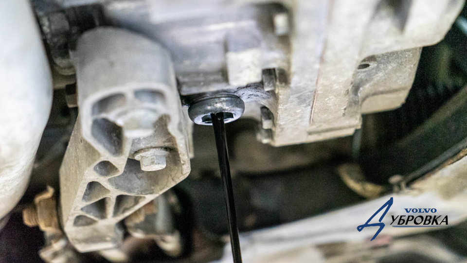

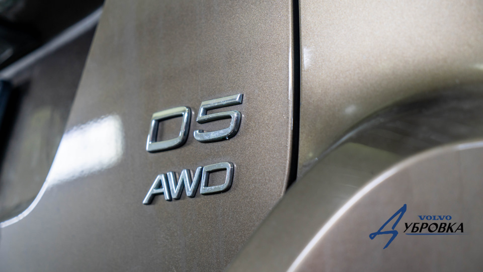

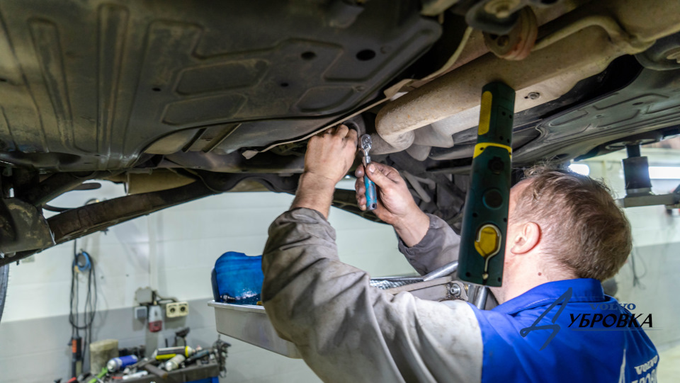

У нас в гостях VOLVO XC60 2013 года. Регламентные работы масло в автоматической трансмиссии и муфте Haldex, после покупки автомобиля.

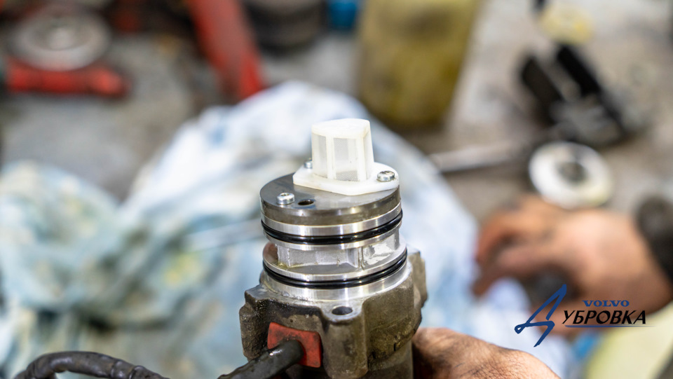

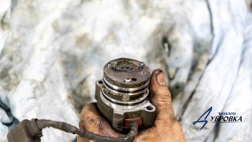

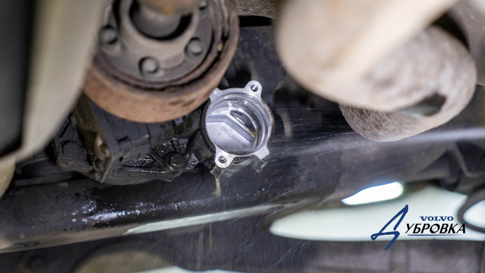

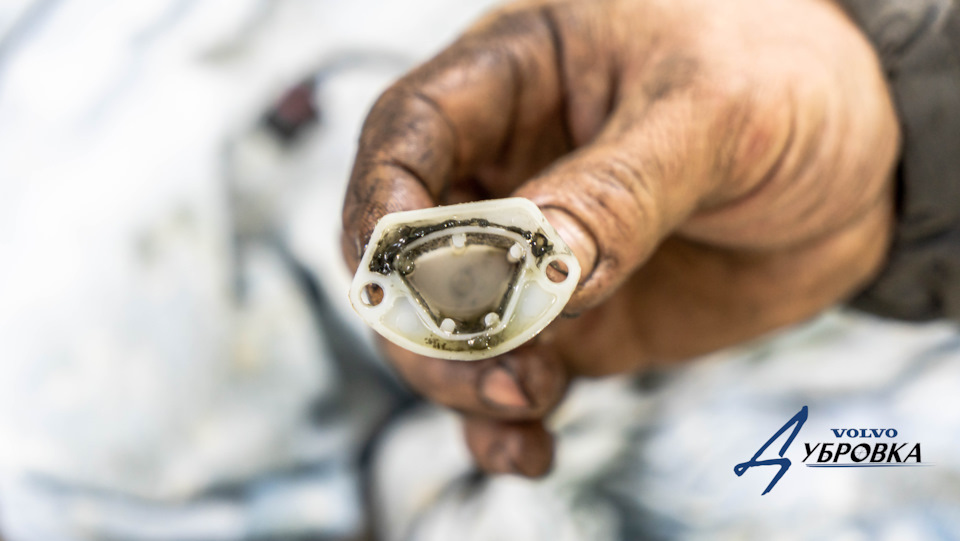

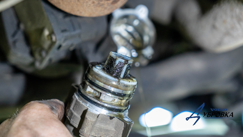

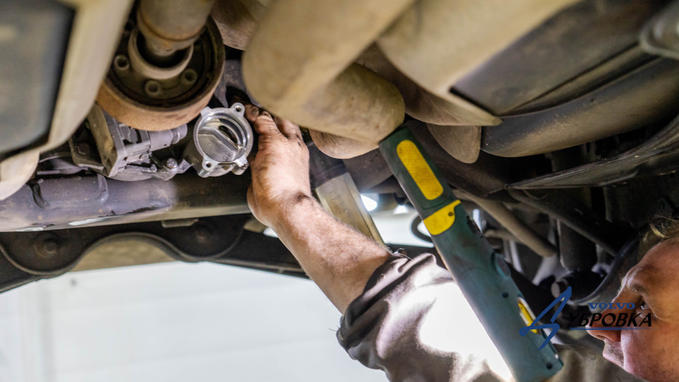

Хотим отметить, что данная муфта на этом автомобиле уже 5 поколения. Она идет без «заменяемого» фильтра. Фильтр выглядит совсем просто и загрязняется гораздо быстрее.

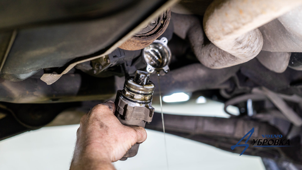

Регламентная замена масла в муфте Haldex 5 поколения на автомобилях VOLVO каждые 40 000 км. В муфте Haldex 4 поколения был фильтр, он соответственно и справлялся с продуктами износа, где можно было менять масло каждые 60 000 – 80 000 км без каких либо опасений перебежав километраж и приехать на замену насоса. В Халдекс 5 поколения между продуктами износа и самим насосом тонкая сеточка, которая уже начинает забиваться на пробегах 20 000км.
!Поэтому мы рекомендуем менять масло с чисткой фильтра (сеточкой) каждые 40 000 км или два года.

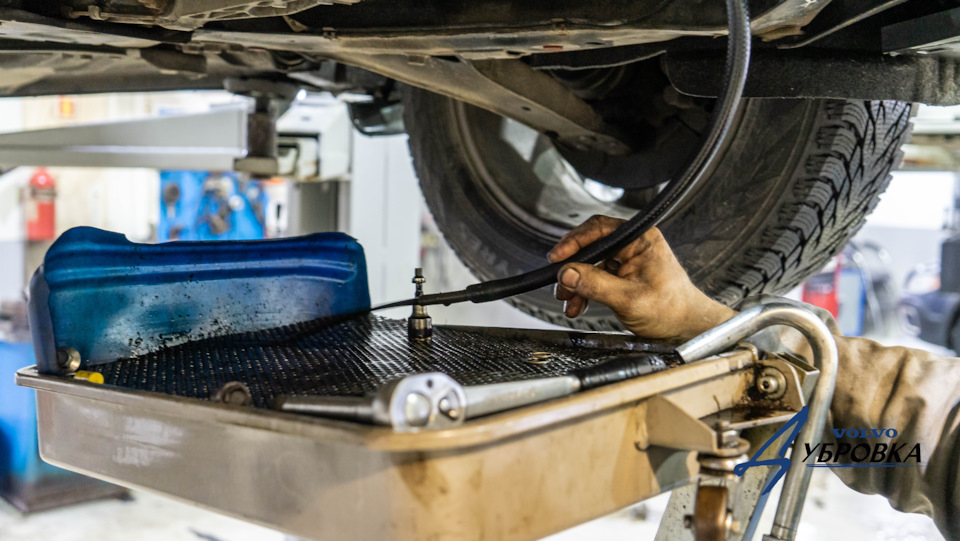

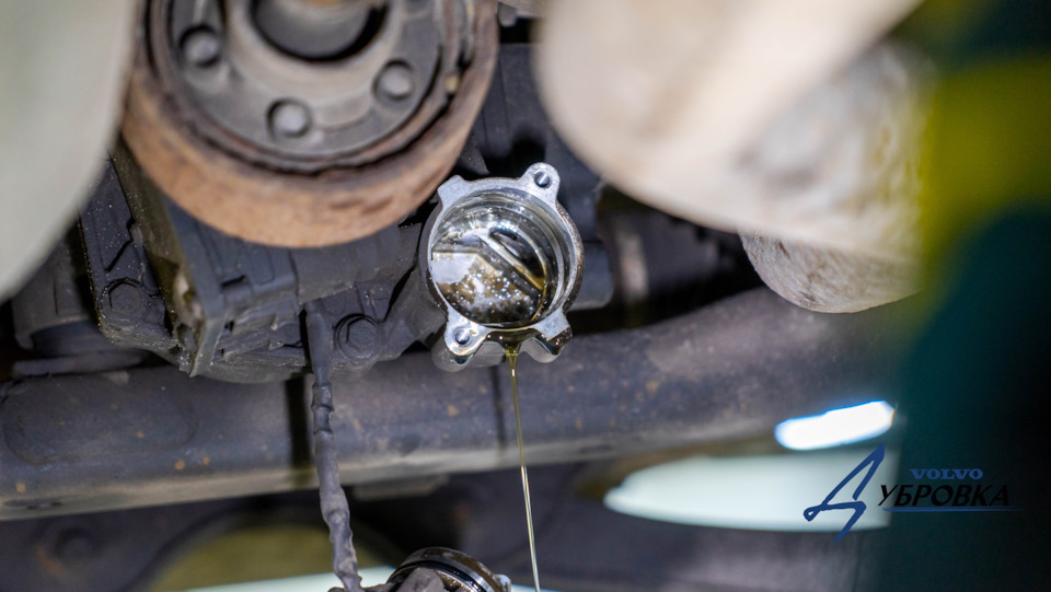

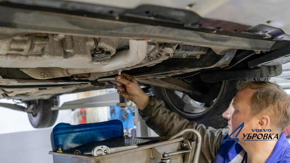

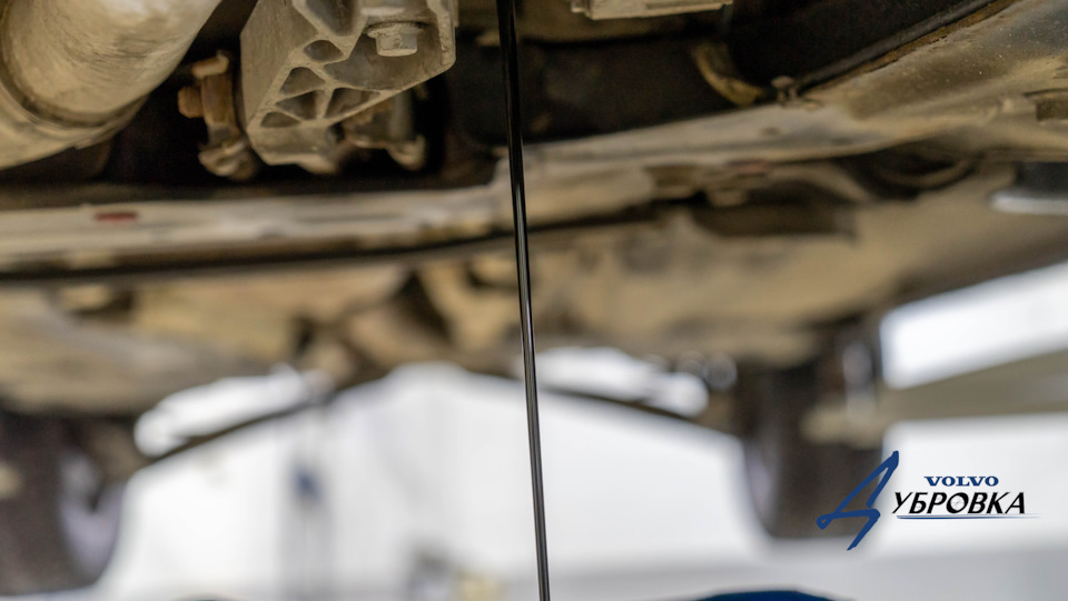

Масло в АКПП в нашем случае в очень плохом состоянии. Оно зеленое (если его можно так назвать) залитое еще с завода изготовителя.

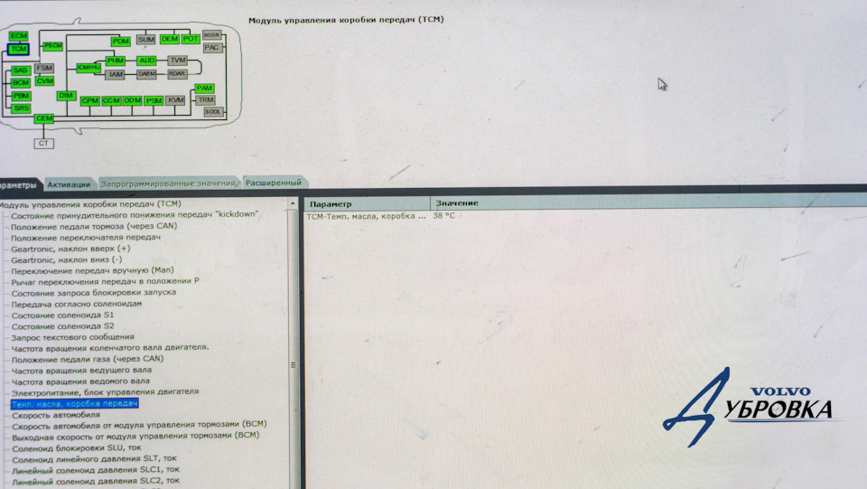

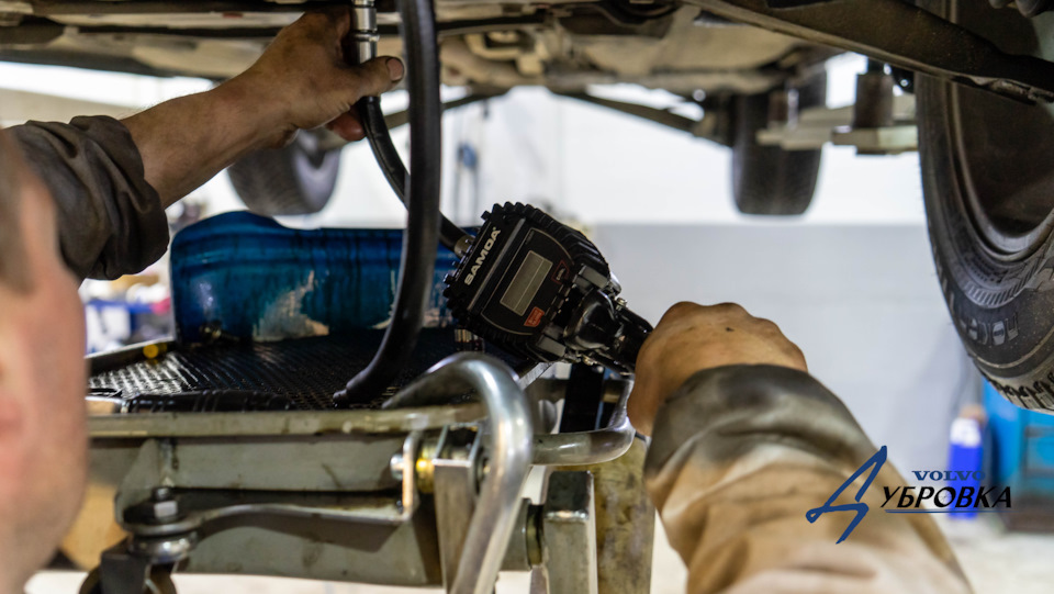

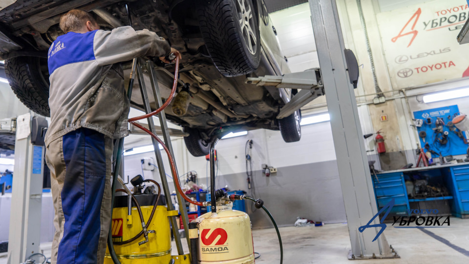

Регламент замены на данных автоматических трансмиссиях каждые 60 000 км. при этом соблюдая регламент производимых работ по замене завода (метод вытеснения) и после замены необходимо выставить уровень четко соблюдая рабочую температуру. После чего обнулить кислотный датчик, подключая оригинальное диагностическое оборудование VIDA. Данная автоматическая трансмиссия компании Aisin, надежные и не проблемные.
АКПП очень чувствительна к качеству масла, приплюсуем Российские дороги, климатические особенности (наши условия эксплуатации считаются тяжелыми), по этому масло проверять необходимо на каждом техническом обслуживании, а замену производить каждые 40 000км.
На официальном сайте компании Aisin есть сервисный бюллетень, в котором говорится, что в автоматических коробках передач выпущенной компанией Aisin регламент замены масла каждые 20 000км.
На данном автомобиле масло было настолько черное, что не было, ни какого смыла, промывать большим количеством масла, поскольку это приведет только к лишним затратам клиента. Было решено и рекомендовано клиенту, после нашей замены в 9 литров, вернуться на замену через пару тысяч километров для повторной замены.
Чтобы автоматическая трансмиссия служила долго и надежно.
Надеемся, статья была для Вас интересной! До новых встреч!
