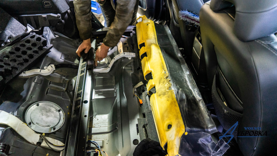

Один из важных элементов питания инжекторного бензинового двигателя является электрический топливный бензонасос. Топливный насос находится непосредственно в самом баке, он создает давление и накачивает в систему топливо.

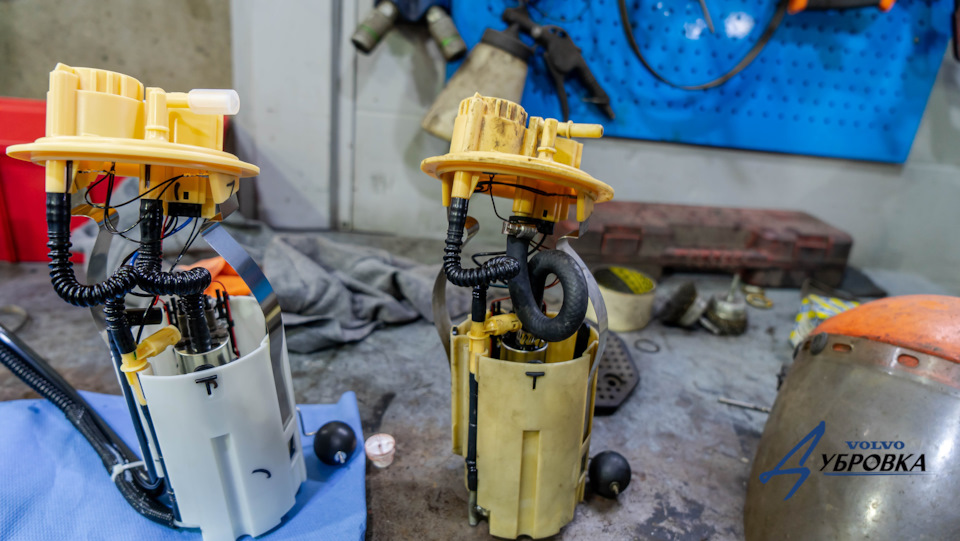

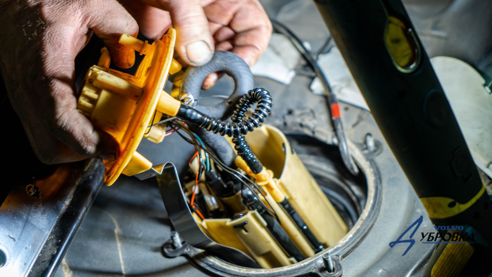

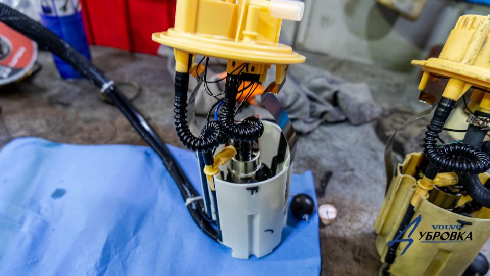

Топливный насос не имеет аналогов и производится только в оригинальном исполнении. Все представленные аналоги требуют переделок и изменений, после которых, так или иначе, приводят к замене на оригинальный топливный насос.

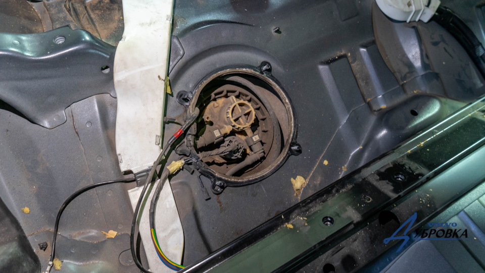

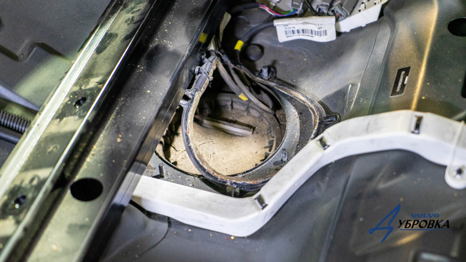

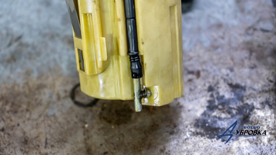

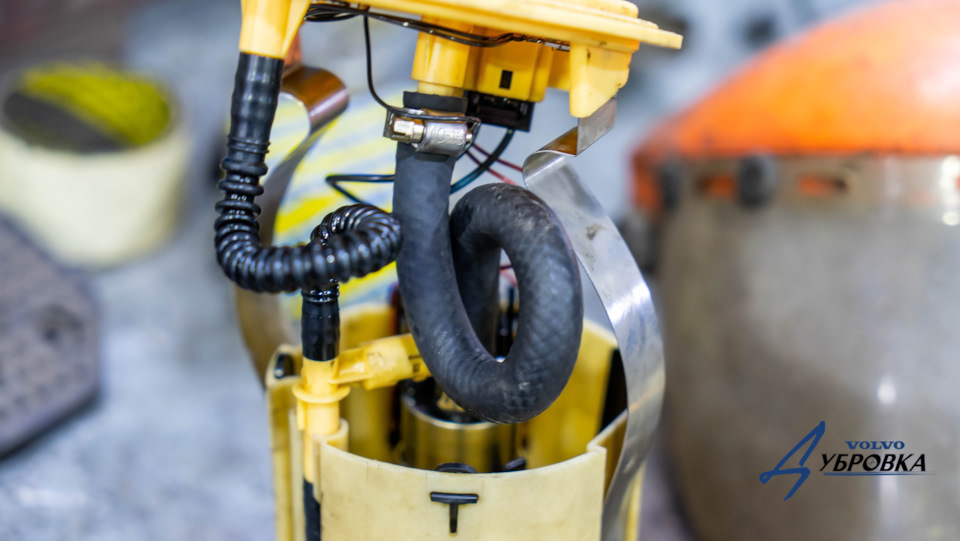

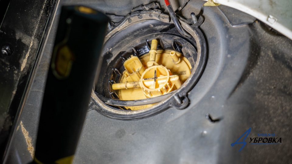

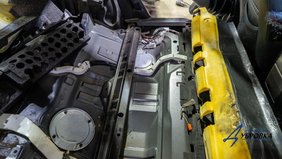

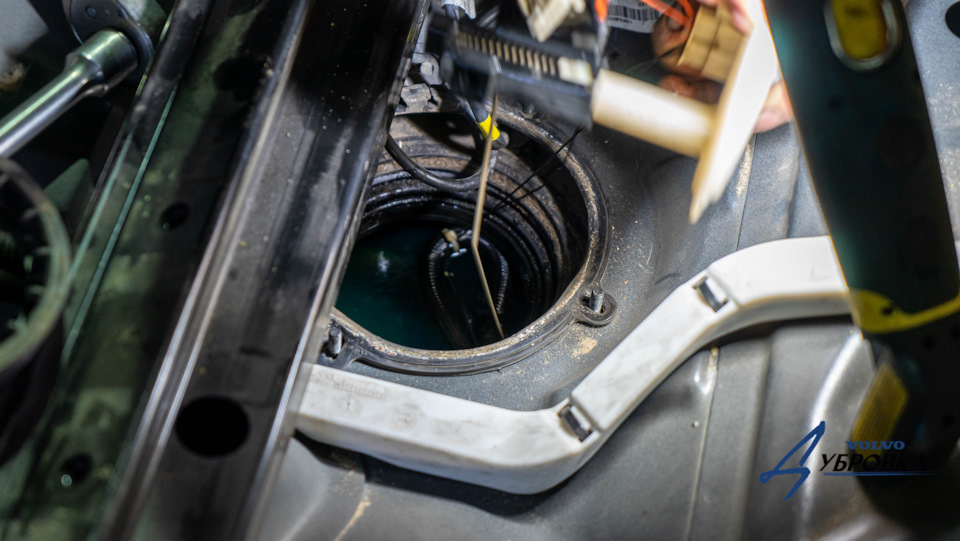

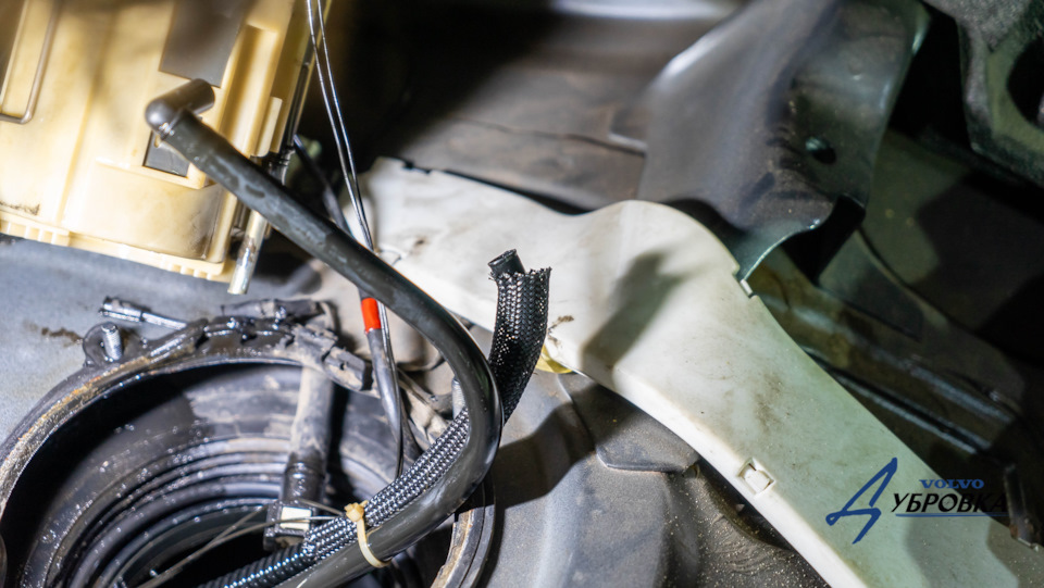

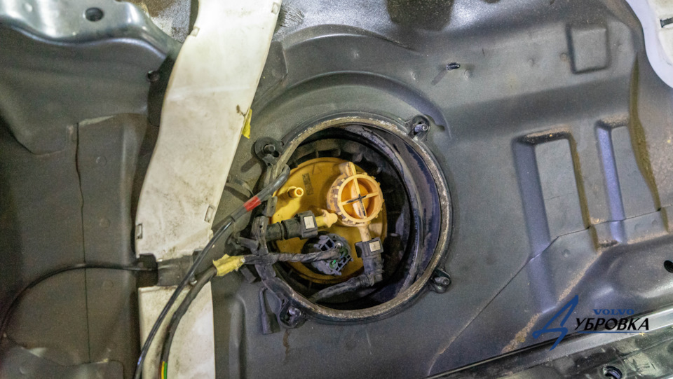

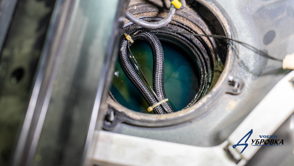

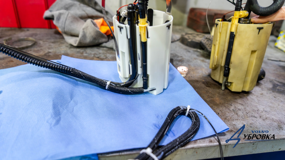

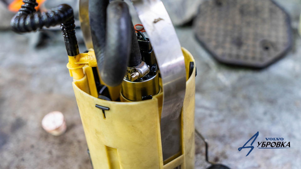

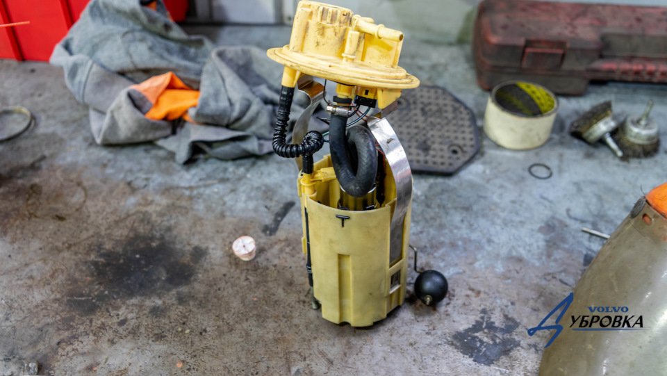

Подобный пример у нас в гостях. Предыдущий владелец решил сэкономить и установил неоригинальный переделанный насос. Добавлены элементы масло-бензостойких трубок, добавлены хомуты и переделана электрическая часть (фишка на насос).
В ходе диагностики (VIDA) мы выявили, что «коэффициент топливного заполнения» зашкаливает за 80% (это показатель на каком уровне мощности из максимального работает насос). На холостых оборотах при прогретом двигателе не должен превышать 35%. Повышенные показатели признак износа насоса.

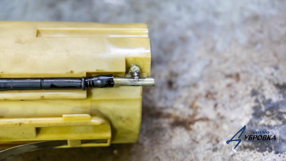

У нашего топливного насоса были, сломаны трубки на корпусе и добавленный масло-бензостойкий шланг пропускал топливо.
Электрический топливный бензонасос сложный узел, не стоит на нем экономить.
