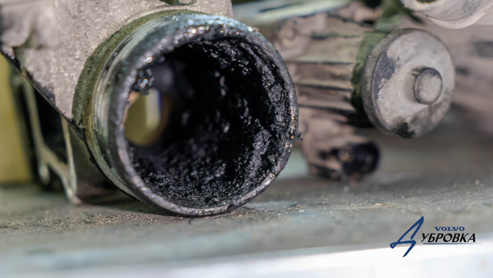

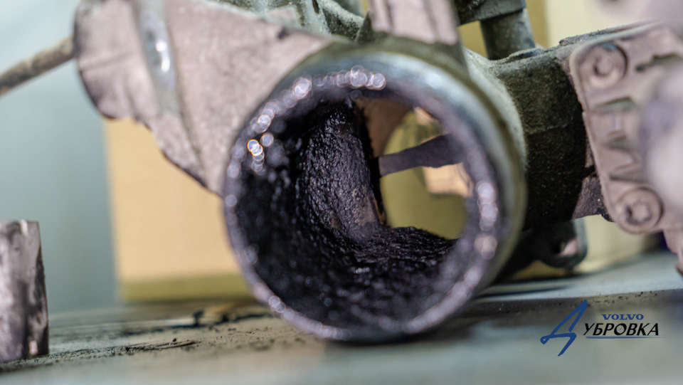

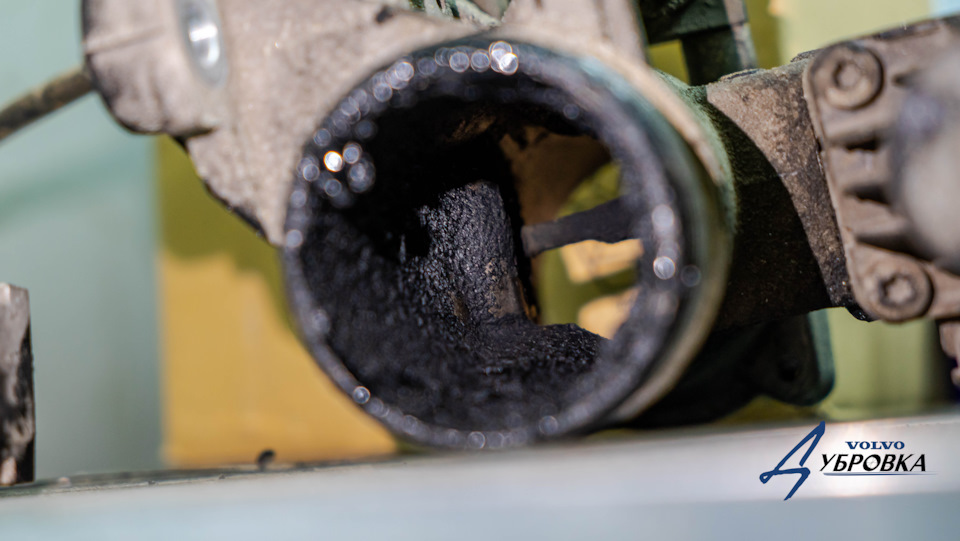

Основные причины неисправности EGR является нагар. Образование нагара на клапане или крыльчатке ЕГР в результате эксплуатации автомобиля. Особенно способствует нагару топливо низкого качества.
Если клапан EGR оброс нагаром, тогда он может работать не корректно (подклинивать или совсем заклинить). Несвоевременное срабатывание клапана заметно в режиме холостого хода. В случаи, когда клапан ЕГР может заклинить это момент открытия или закрытия. Тогда теряется мощность двигателя, и работа его становится гораздо грубее и громче.

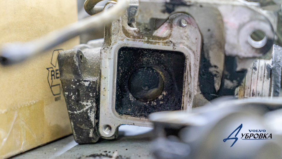

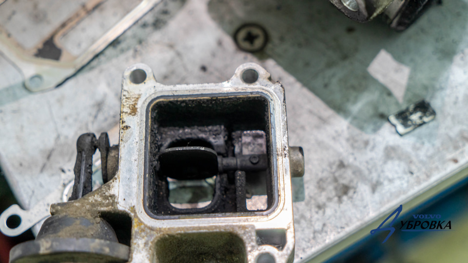

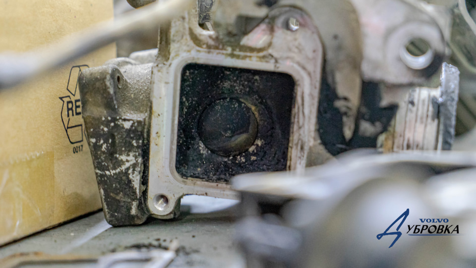

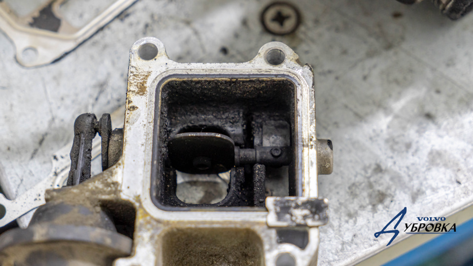

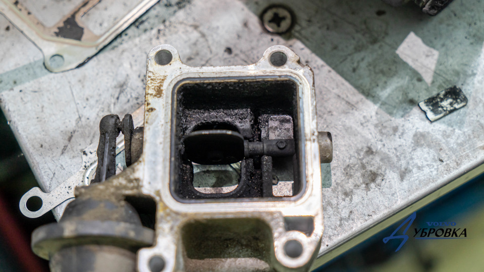

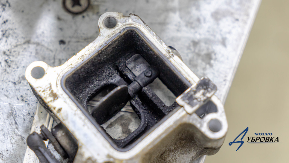

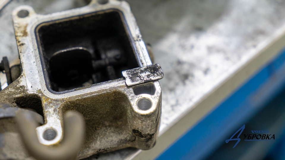

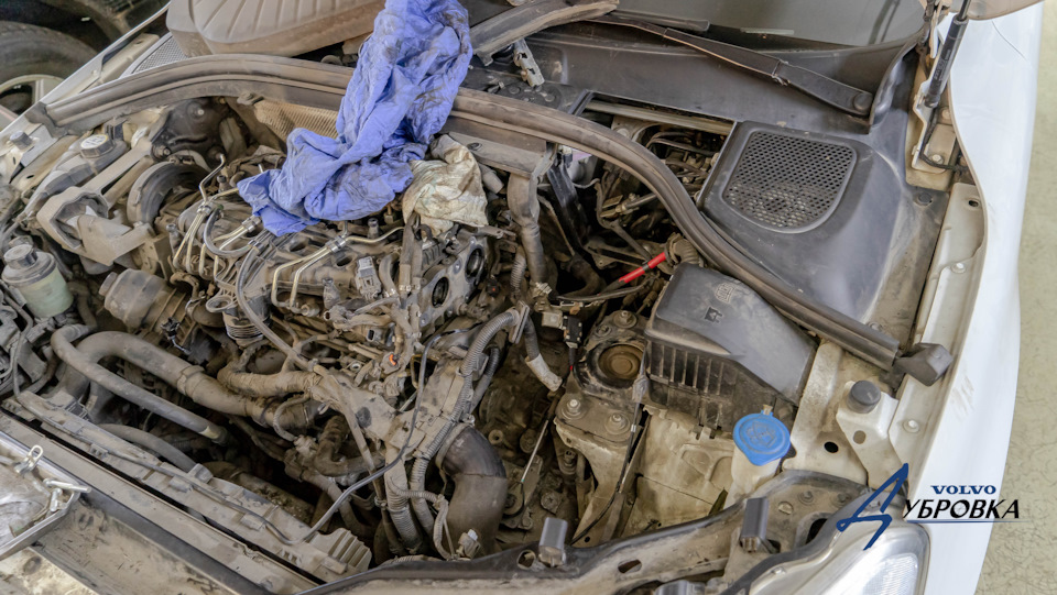

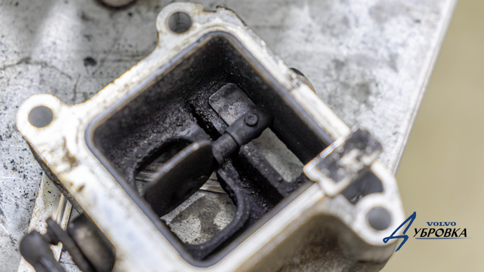

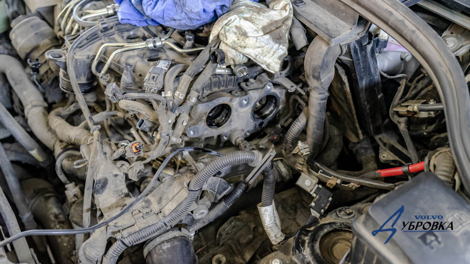

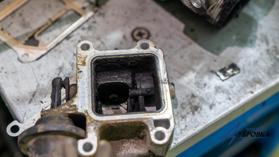

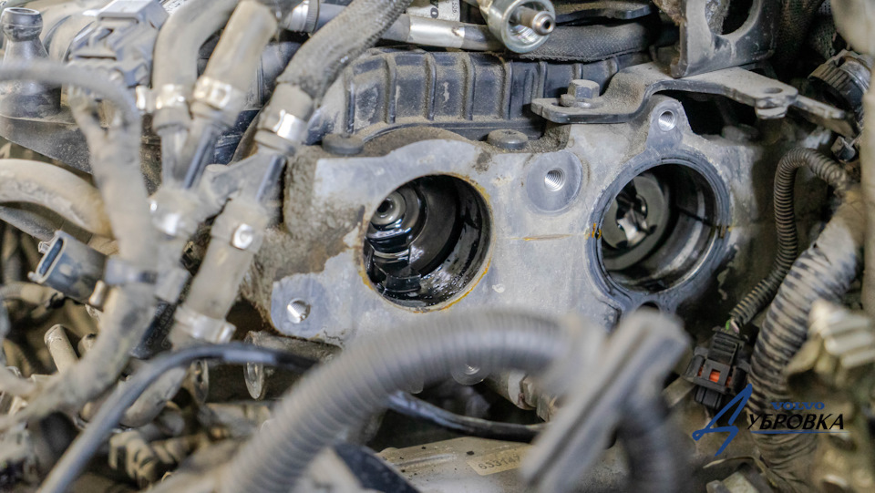

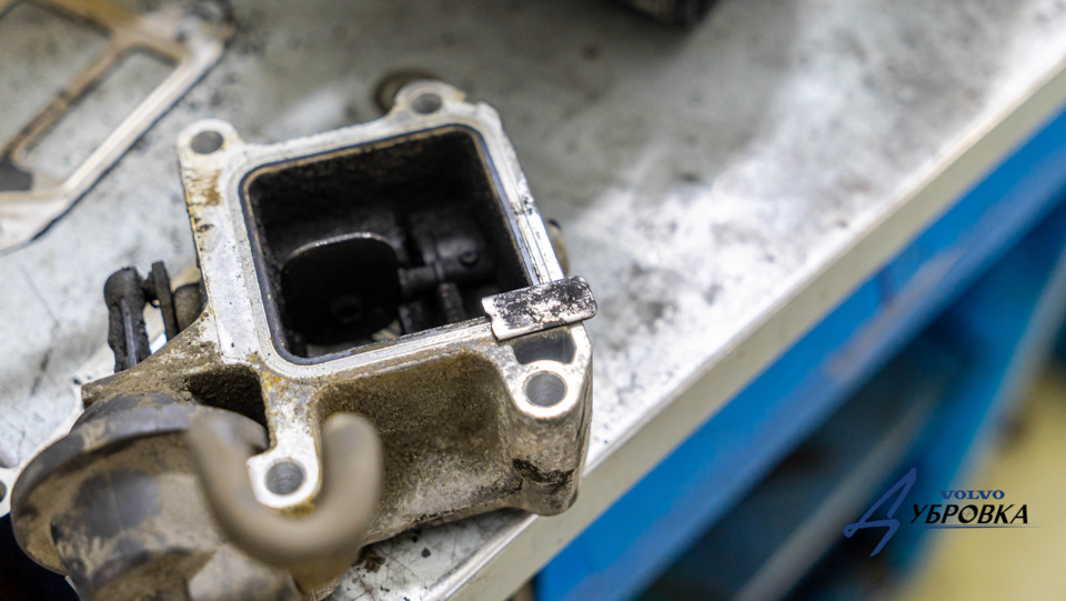

У нас в гостях VOLVO XC60 с жалобой, потери мощности двигателя. В ходе диагностики, была выявлена причина. Развалилась заслонка узла EGR, и частица заслонки застряла в поршне самого клапана, тем самым клапан был постоянно открыт. Из-за неисправности вакуумной системы ЕГР, заслонка постоянно двигалась (открываясь и закрываясь), что привело к ее разрушению.
