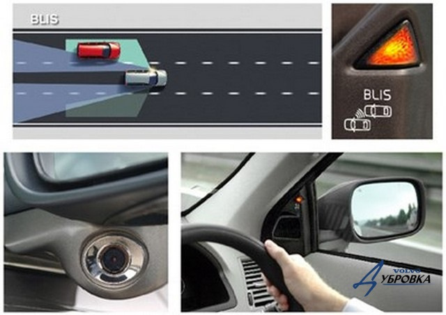

В 2005 году на автомобилях VOLVO появилась система BLIS (Blind Spot Information System). Данная система используется на автомобиле для контроля слепых зон. Система анализирует и при необходимости сигнализирует посредством датчиков на боковых зеркалах о возможных помехах, которые не видны водителю.
Система BLIS обеспечивает безопасность движения дороги в нескольких полосах (в условиях, когда больше 2-х полос в одну сторону). В том числе BLIS помогает при перестроении и сигнализирует о возможном столкновении. Она выполняет мониторинг слепых зон и сообщает о появлении любого вида транспортного средства, в том числе и двухколесного.
Система BLIS работает в разных погодных условиях и остается активной в любое время суток.

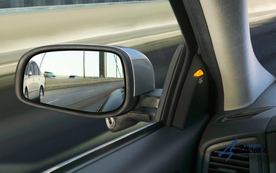

Изначально система BLIS устанавливалась на автомобилях VOLVO в виде камер на боковых зеркалах заднего вида. Информация с камер анализировалась компьютером, который сигнализировал, может, произойти столкновение или нет.
В новом варианте системы BLIS работает по радиолокационному принципу. А именно, посылается электромагнитная волна, которая отталкивается от объекта, таким образом, зная скорость волны и время, которая волна была в пути можно рассчитать расстояние до объекта.
Датчики устанавливаются непосредственно в задней части автомобиля, а именно нижняя часть заднего бампера. Система определяет, какой маневр хочет совершить водитель, по поворотному переключателю.

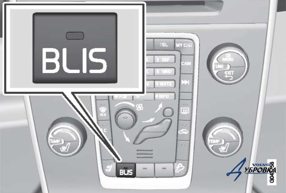

Система BLIS включается при запуске двигателя, а вот активизируется только при движении более 10 км\ч. Индикаторы в зеркалах моргают три раза. Система отключается и включается принудительно, кнопкой «BLIS», которая находится на приборной панели.

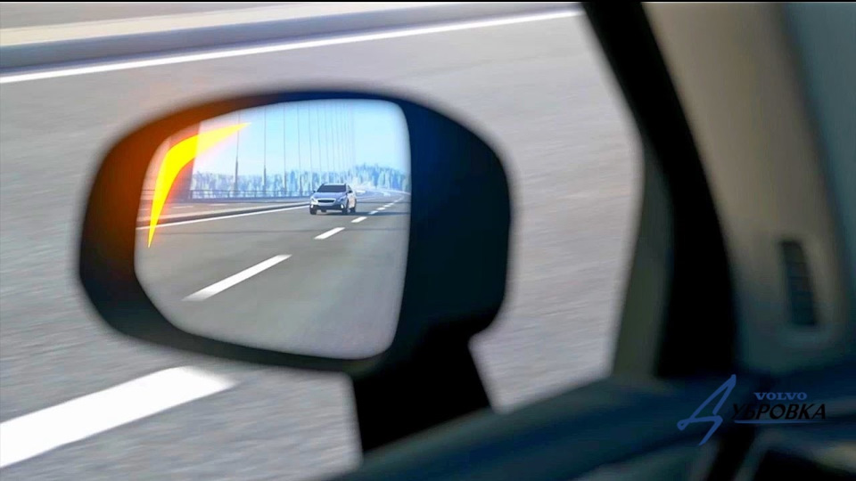

Сюда нужно ещё добавить, что система последнего поколения предупреждает не только водителя вольво, но и обгоняющего, стоит включить повортник яркие и быстрые мигания в зеркале видны обгоняющему и предупреждают его о возможном маневре..
