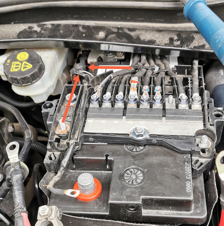

До 100Ач заряжает без проблем. А если скиеуть это дебильный bms датчик, то совсем хорошо.
Сотку и присматриваю. А, что за датчик bms?
Спасибо. А как его отключить?

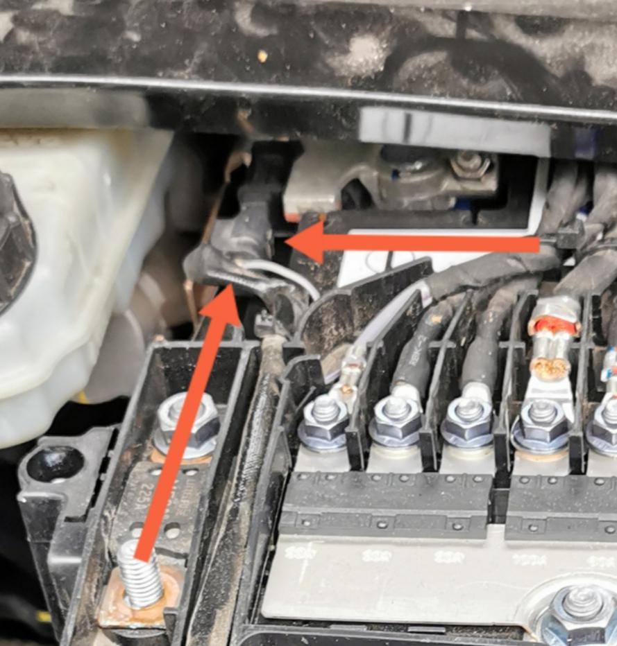

На дальней клеме разъемчик такой небольшой. Сдернуть его и всё, акб будет брать 100%, а не 80 экологичных (как же они задолбали везде, эти зеленые полудурки).
На приборке будет кричать о неисправности систе ы старт стоп, если она есть. Или про 12В ошибка. На деле всё работать будет штатно. Тока акб будет заряжен.
Это на моей v40cc. На всей р3 платформе он один и тот же.
Стрелками показан.
Благодарю за исчерпывающий ответ. Машину купил неделю назад, ещё ничего о ней не знаю. Вы мне очень помогли, буду пробовать.
Зарядка аккумулятора до 80% делается для того, чтобы он дольше прослужил Вам, а не в угоду зелёным. Поэтому стоило бы подумать об этом перед снятием ограничений на объём зарядки аккумулятора.
