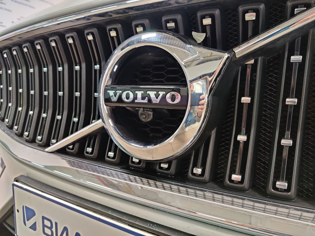

— Для облегчения парковки инсталлировали в решетку радиатора камеру фронтального обзора с омывателем (советуем посмотреть видео ниже, чтобы оценить шикарный алгоритм ее работы), а заодно и антигравийную сетку,

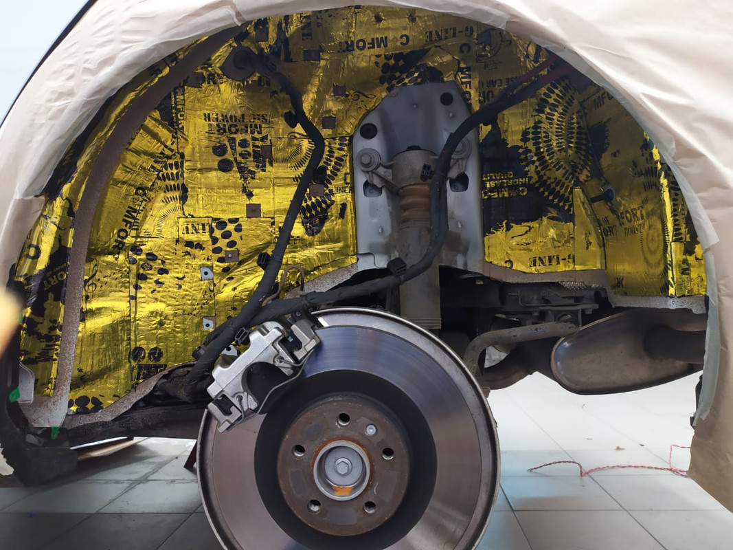

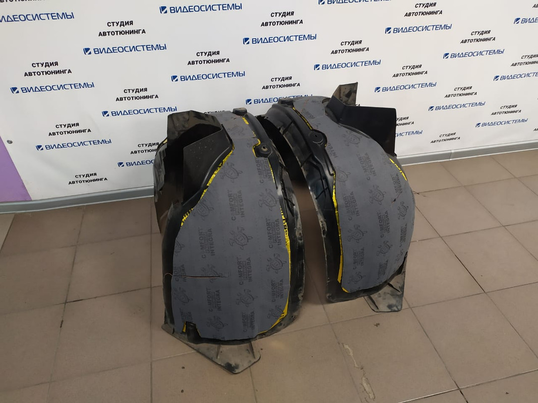

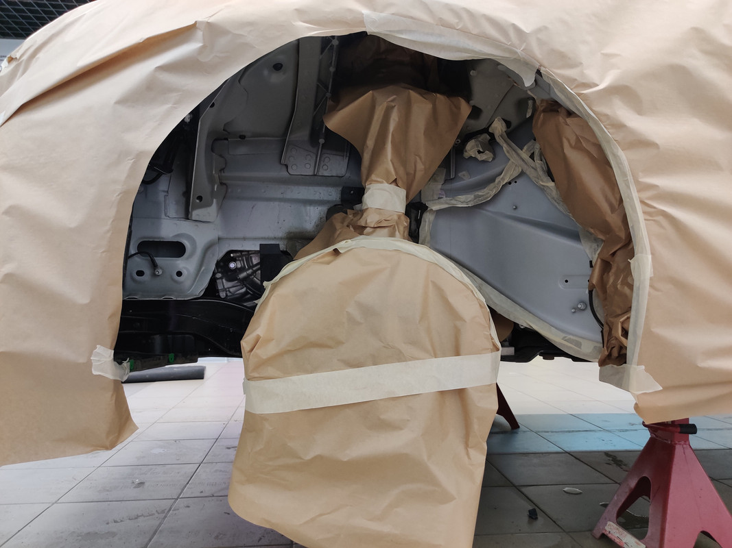

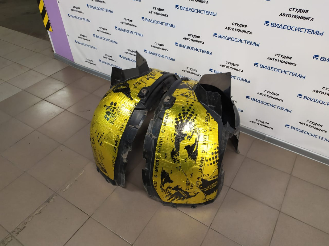

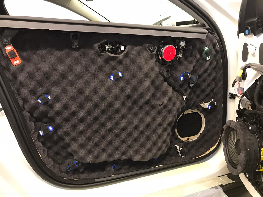

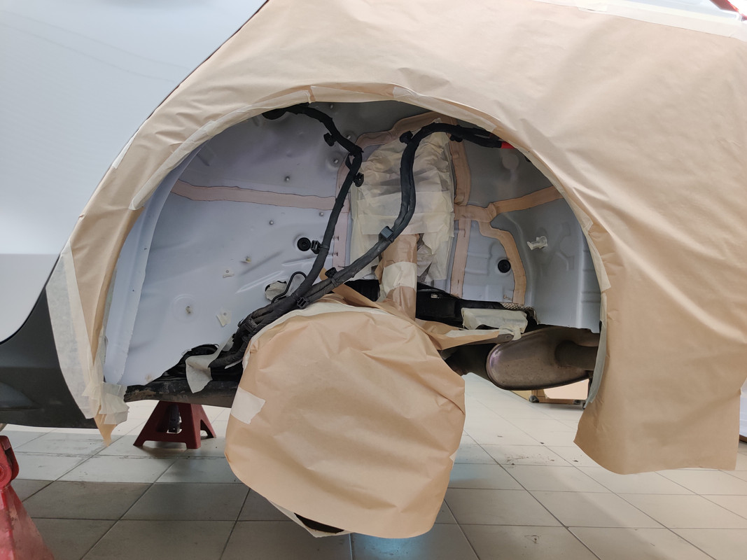

— Проделали популярную у Вольвоводов процедуру по нашей мощной многослойной внешней шумоизоляции колесных арок,

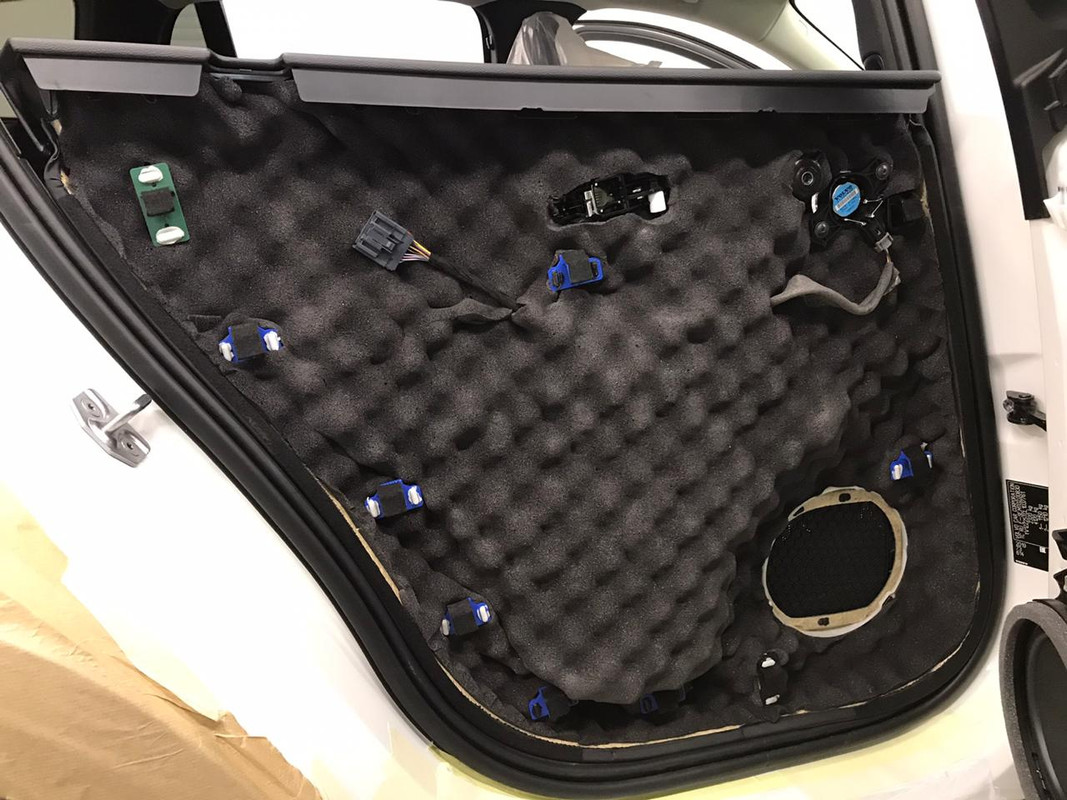

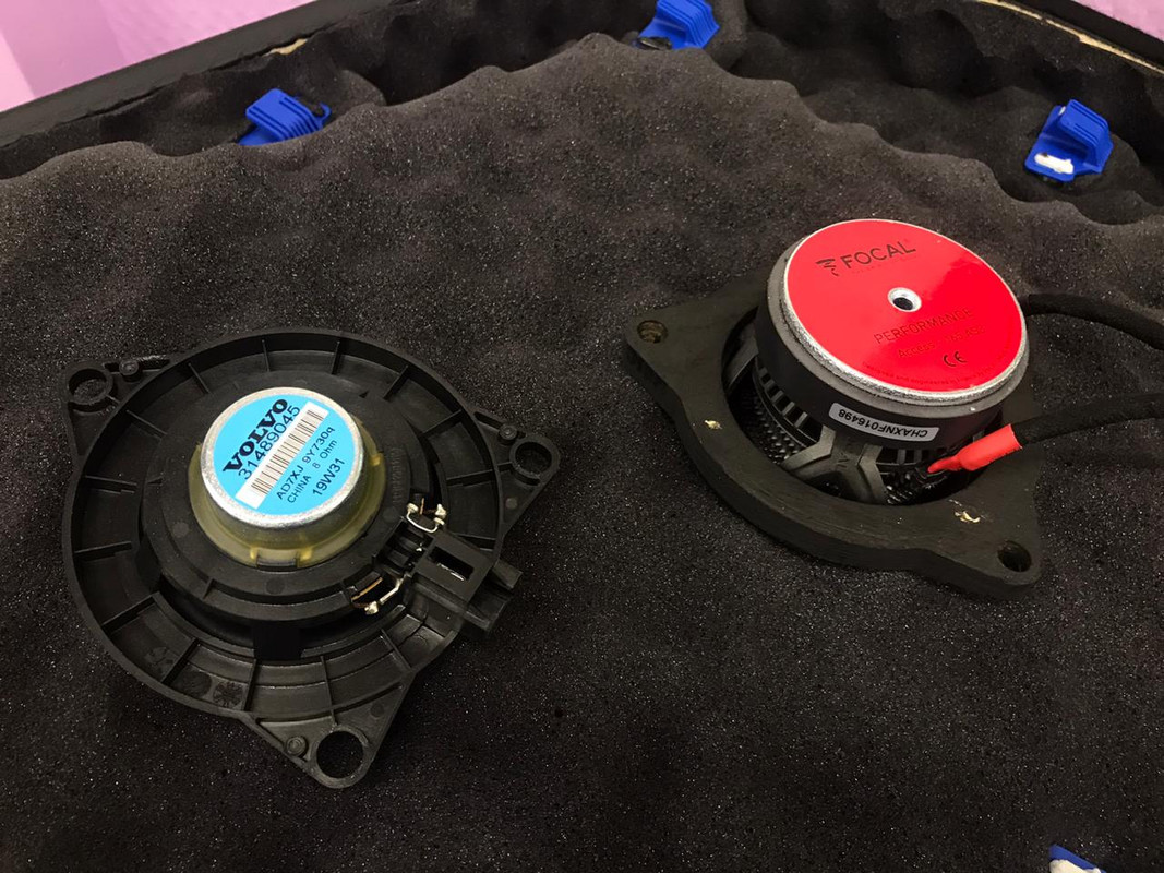

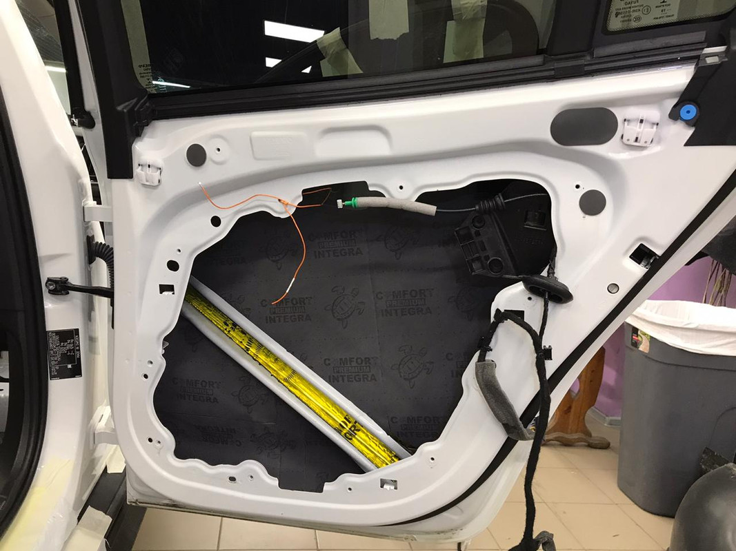

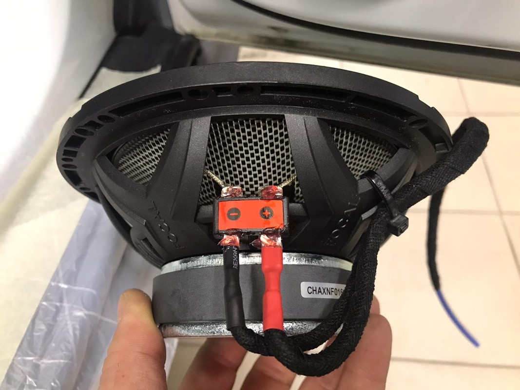

— Заменили штатную акустику на шикарные компоненты фирмы FOCAL, предварительно шумоизололировали все двери. Крепления-кронштейны всех дверных обшивок обклеили специальным материалом во избежание появления сверчков и скрипа,

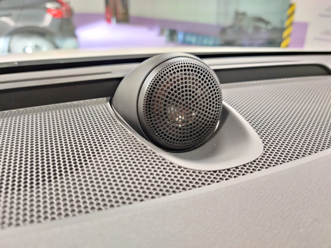

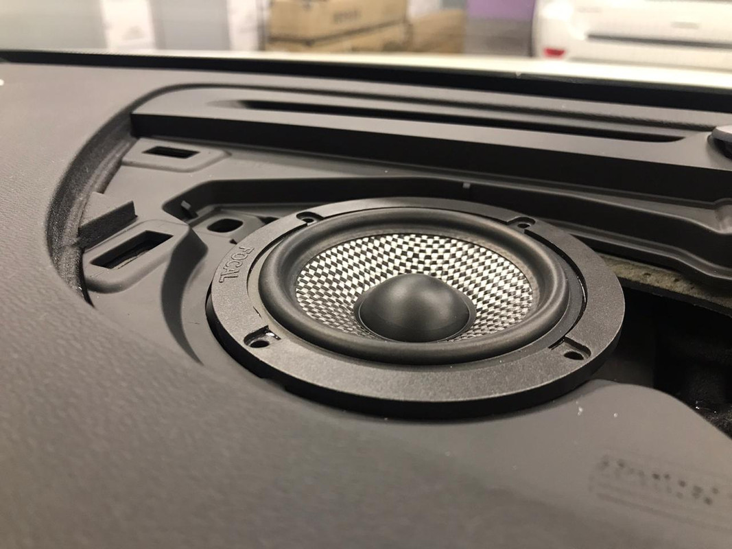

— Установили оригинальную сетку от центрального канала B&W, под сетку также спрятали компоненты FOCAL,

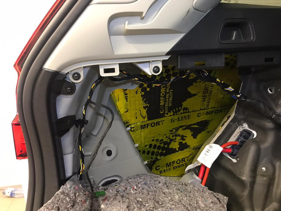

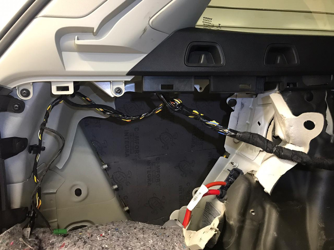

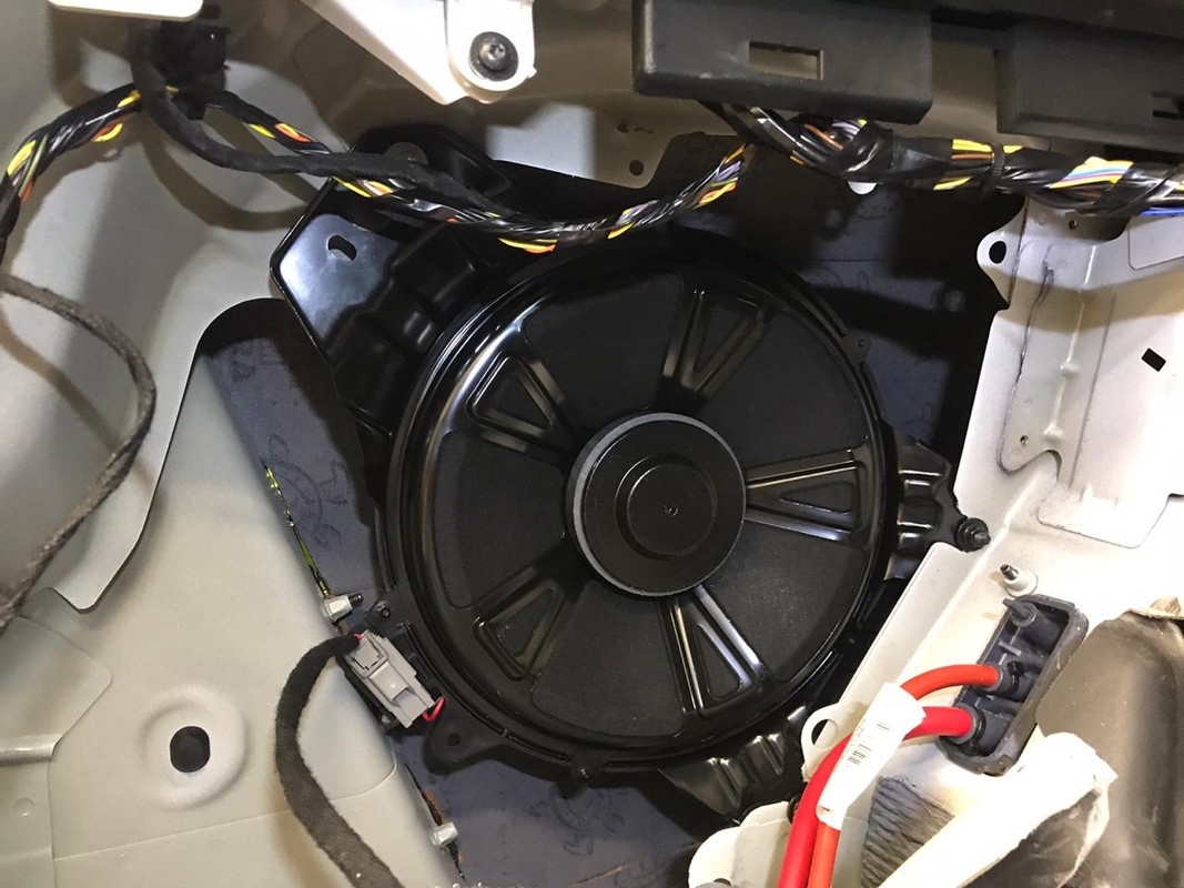

— В нишу багажника, скрыто под обшивкой, инсталлировали оригинальный сабвуфер в подготовленное под него с завода место. Сабвуфер придал звучанию системы объема, добавил мощности и низких частот.

Лайтовый вариант
Это три слоя разноструктурныхматов
И на пластиковые локеры так же
Вариант мощный
Это плюс три слоя аэрозольной шумоизоляции ноксидол
Высыхая он становится как строительный пенофлекс
И после него накатываем уже маты
Получается как бы эффект стеклопакета
Крайне эффективный
Суда по обратной связи его оценивают очень положительно ВСЕ клиенты
