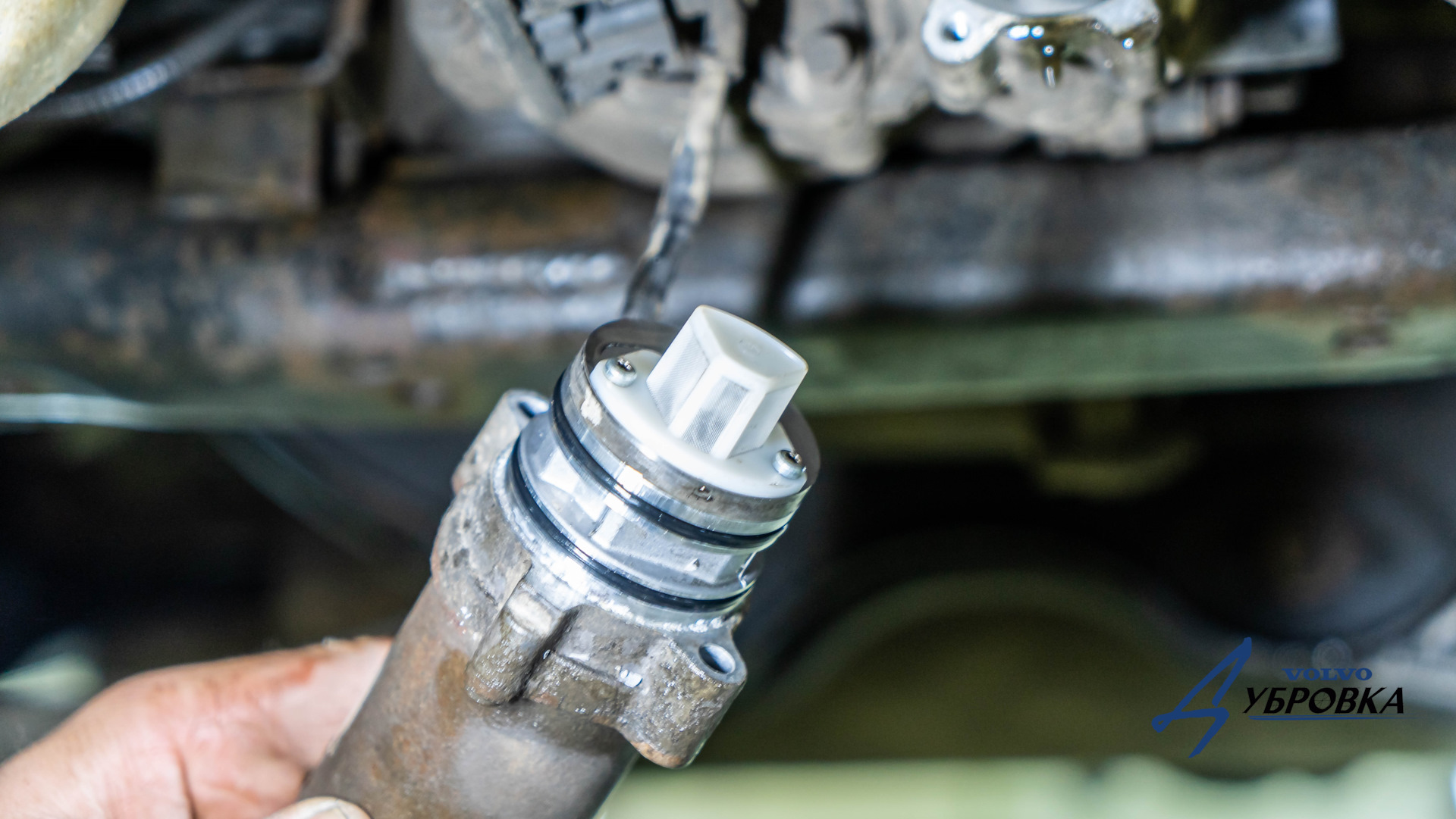

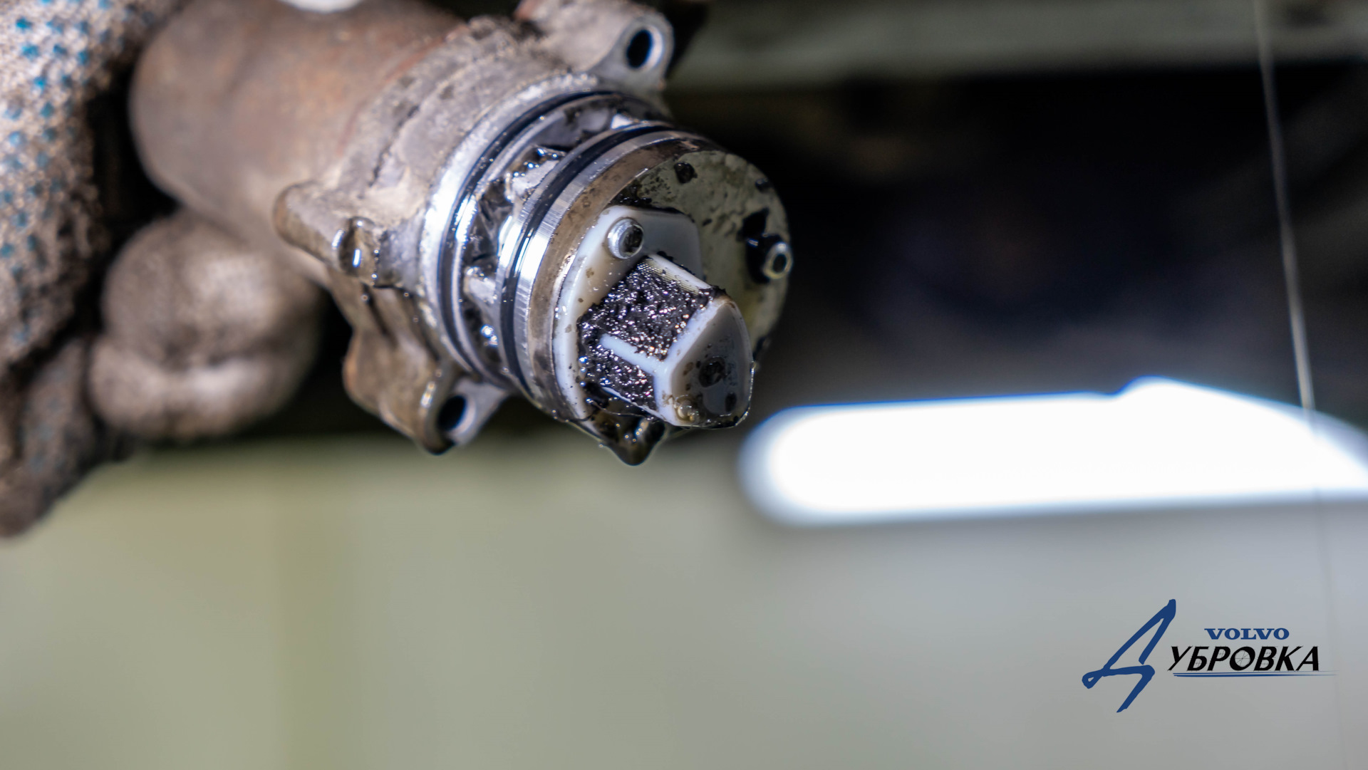

Мы много говорили о муфте Haldex. Последние поколение (5) Халдекс как и предшествующее 4 поколение работает по тому же принципу, передает крутящий момент с помощью пакета фрикционов.
Конструктивно отличительная черта 5 поколения с 4, это отсутствие фильтра.
Haldex IV поколения оснащался фильтром, а период замены масла и фильтра был 80 000км.

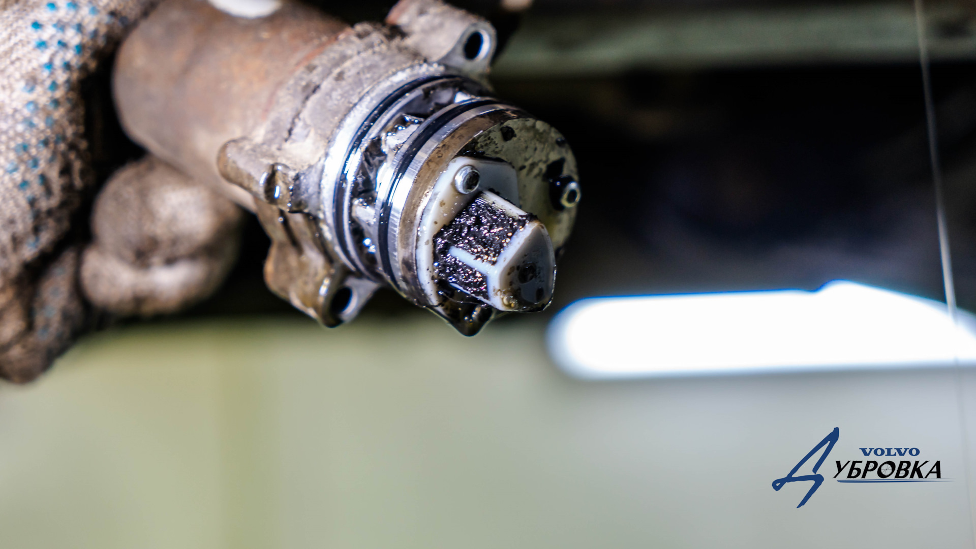

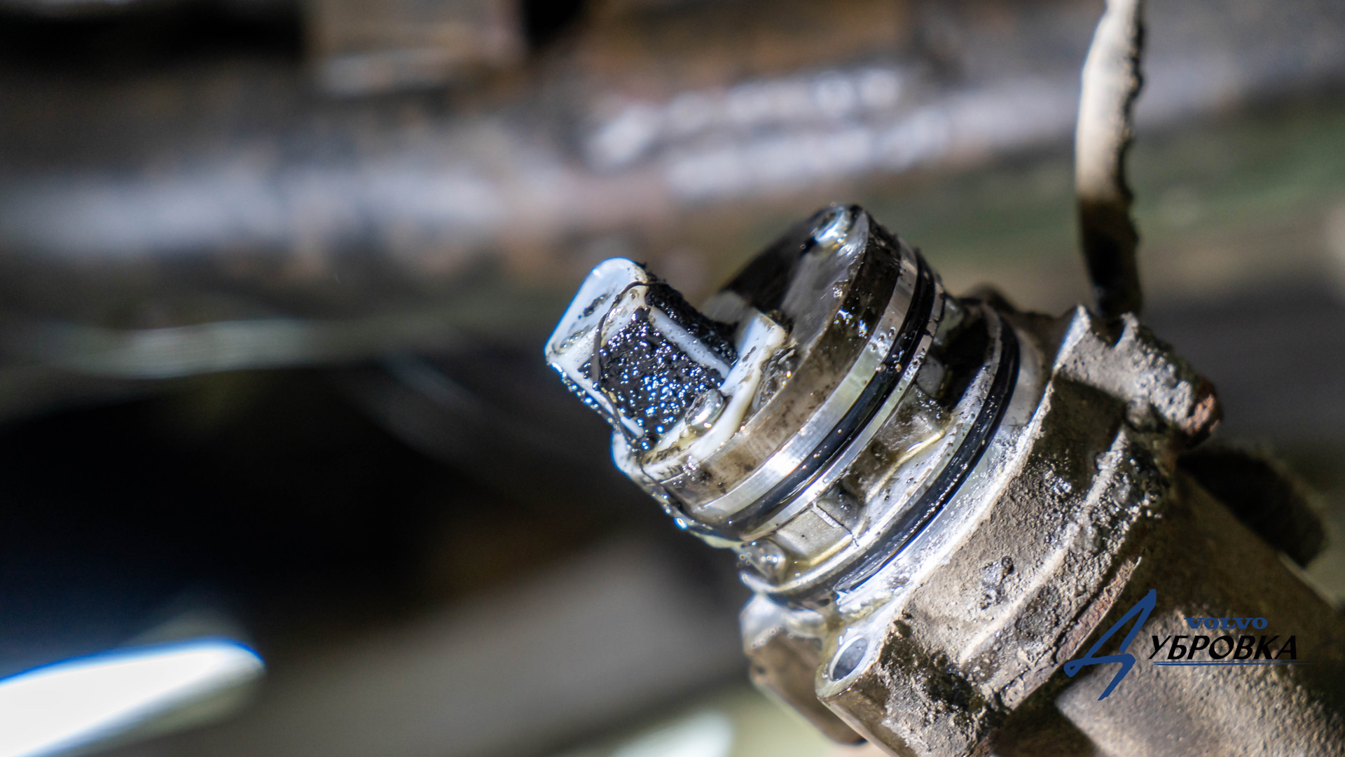

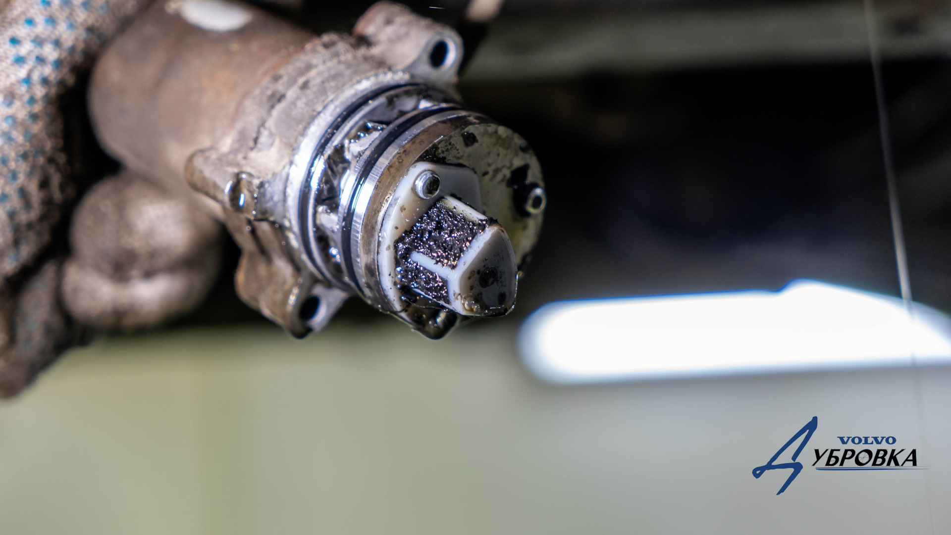

Haldex V поколения оснащается «сеточкой» в роли фильтра, но к сожалению, она не справляется должным образом с регламентом в 80 000 км.

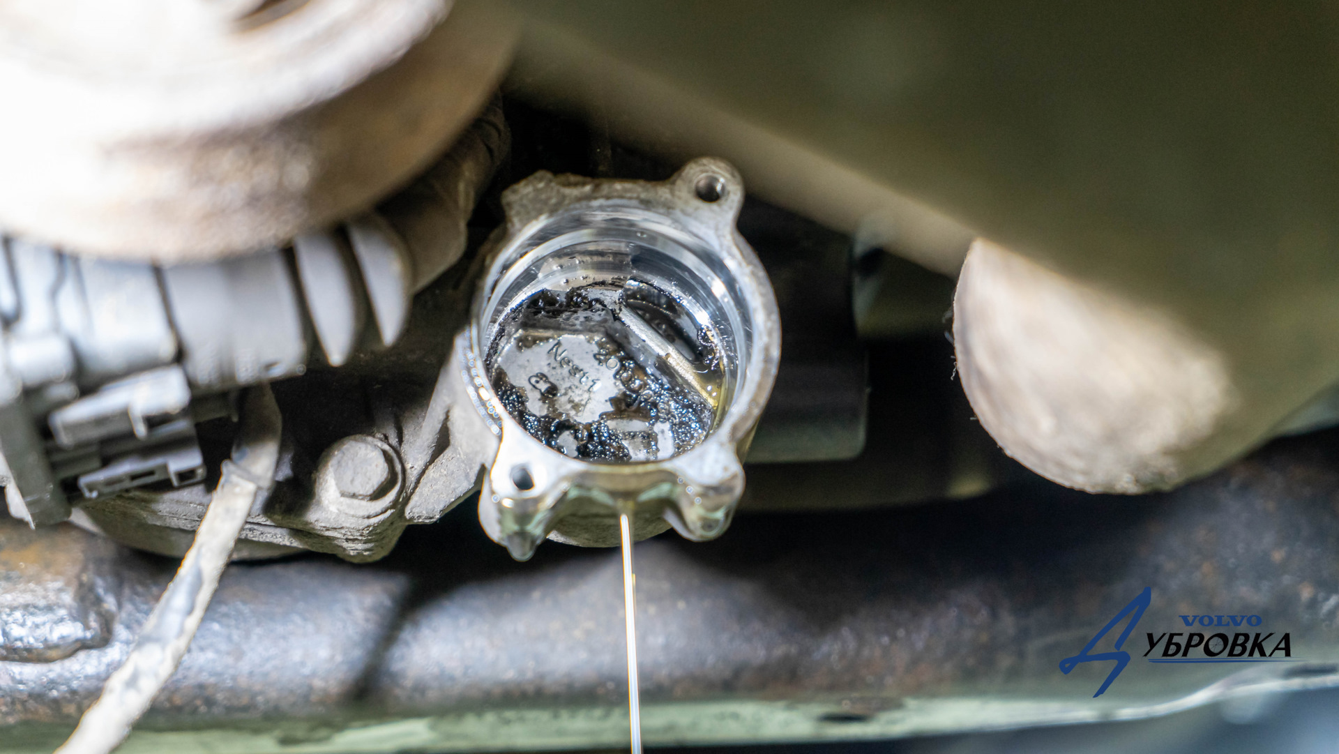

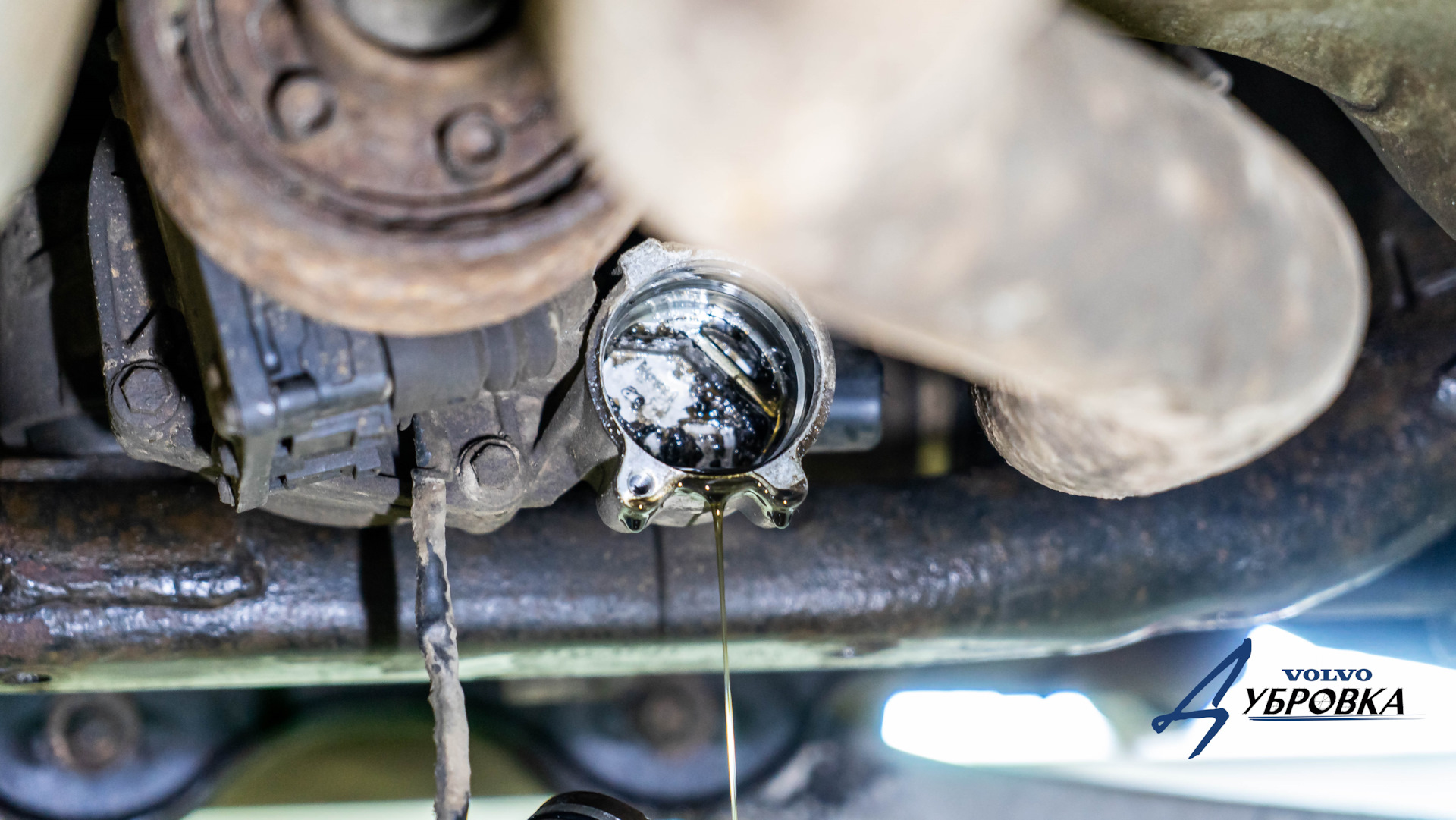

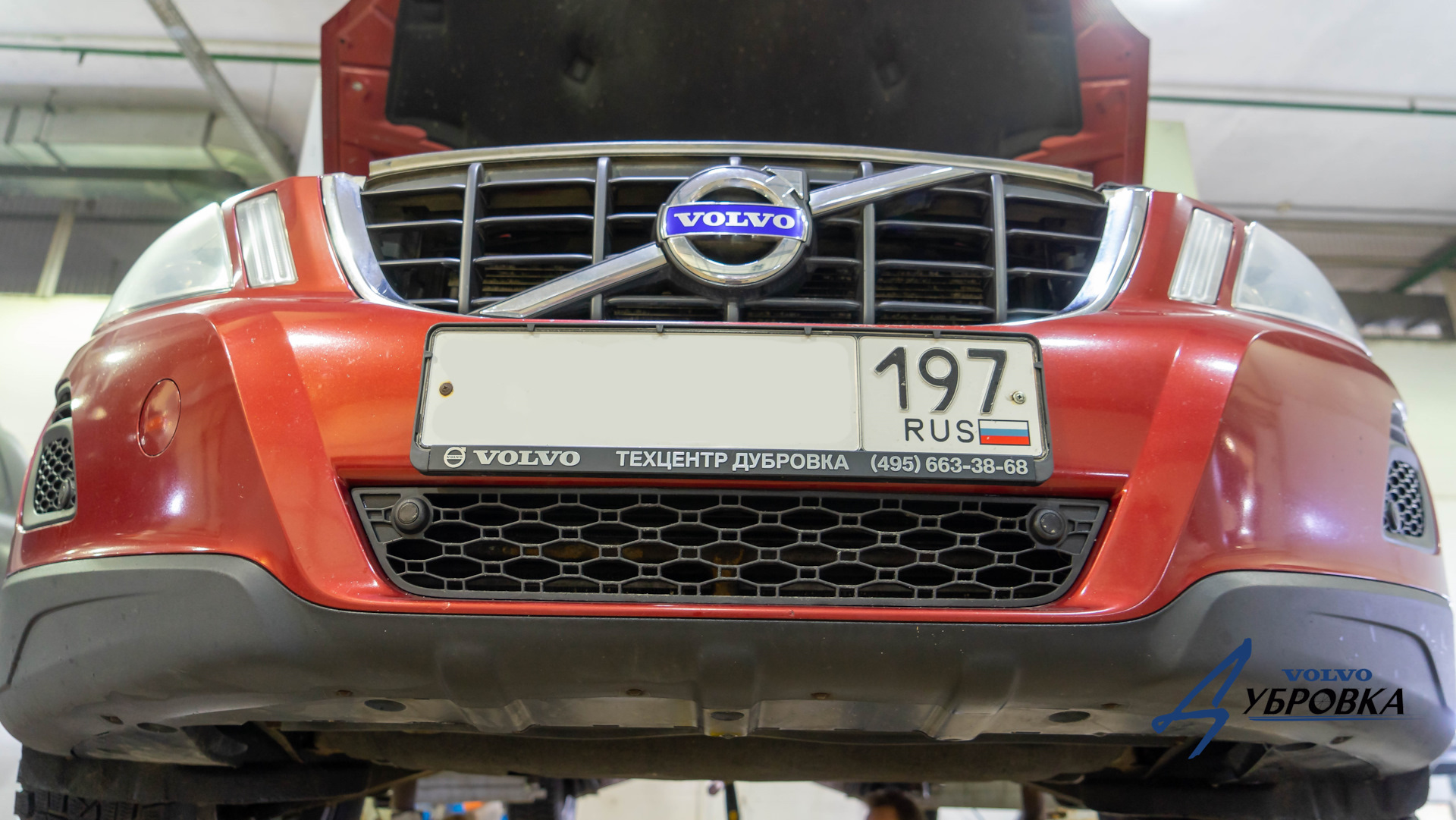

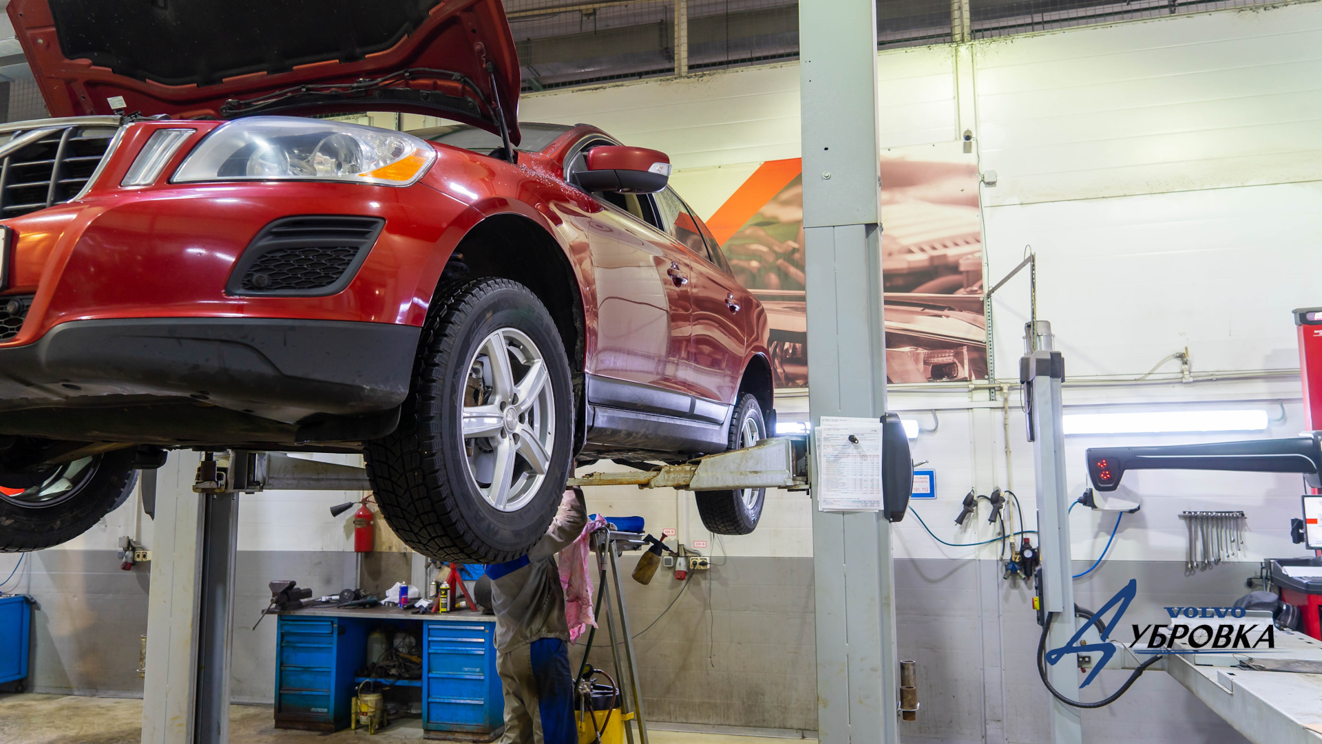

На примере VOLVO XC60 с муфтой Халдекс 5 поколения и пробегом 80 000 км. Забитые частицы отработки способствуют масляному голоданию муфты и вот-вот насос сгорит…
Напомним, регламент замены масла и чистка «фильтра» в муфте Haldex 5 поколения, каждые 40 000км.
До новых встреч и удачи на дорогах!
