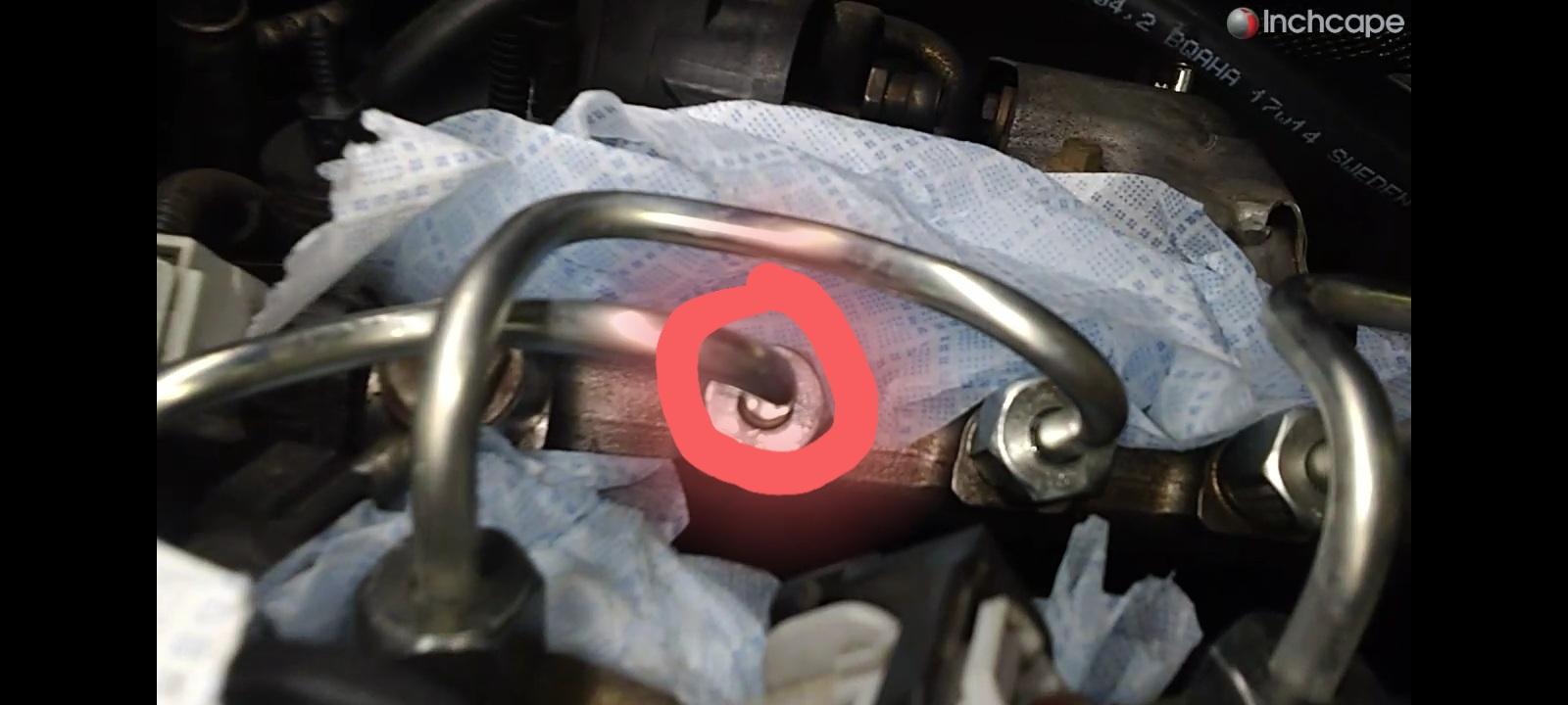

Вкратце, потек дизель из трубки, попал на горячий движок, впечатлений была масса, скажу я вам. Пока ехал, ветром сдувало и не было видно, а встал на светофоре на подъезде к Москве - и устроил дымовую завесу... открыл капот, потянуло дизтопливом. Понятно.... скинул фартук, мать-мать-мать... купаться можно. Виновник - сопливая трубка, на фото обвел. В моей практике первый раз такое. Ладно шланг ПП, но я как-то не привык шутить с топливной системой.
Авто сдал в 10 утра, готов был в 14. Ура, я снова в строю! Еще раз спасибо!!
Обратка. Я такое проходил.
