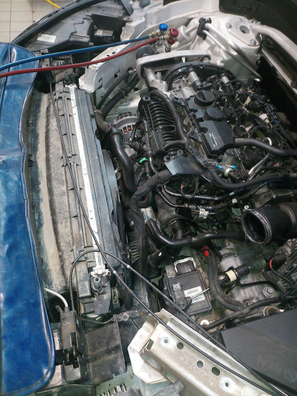

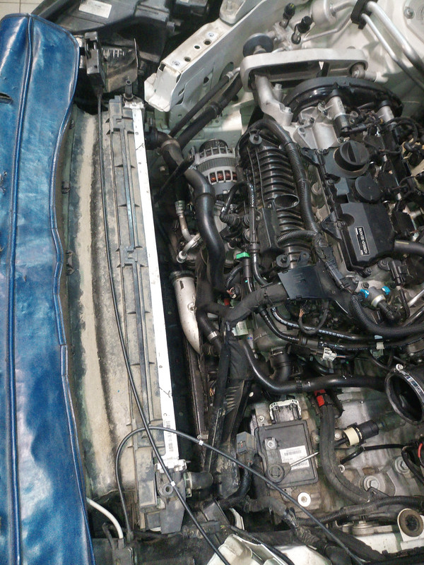

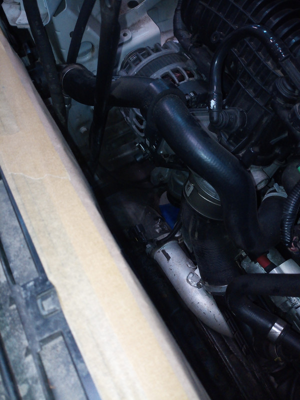

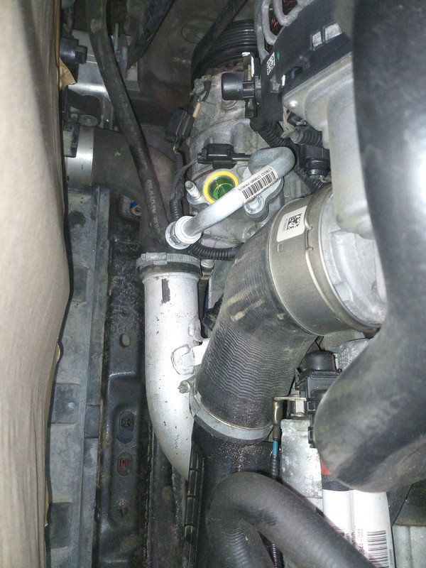

Итак, я как многие тут люди очень хорошо знают как бьется сердце своей машины и в один прекрасный день я услышал "аритмию"! А именно, посторонний звук, как будто я не отпустил газ. То есть звук работы двигателя на 3000 тысячах оборотов при реальных 1200… было погоже что залипает педаль, но с ней всё ок и тахометр это подтверждает.
Первое время звук был плавающий, так что сразу диагностировать не получилось, но как говорится, хороший звук обязательно вылезет наружу, и я дождался уже постоянного симптома. С ним и отправился в 77Вольво!

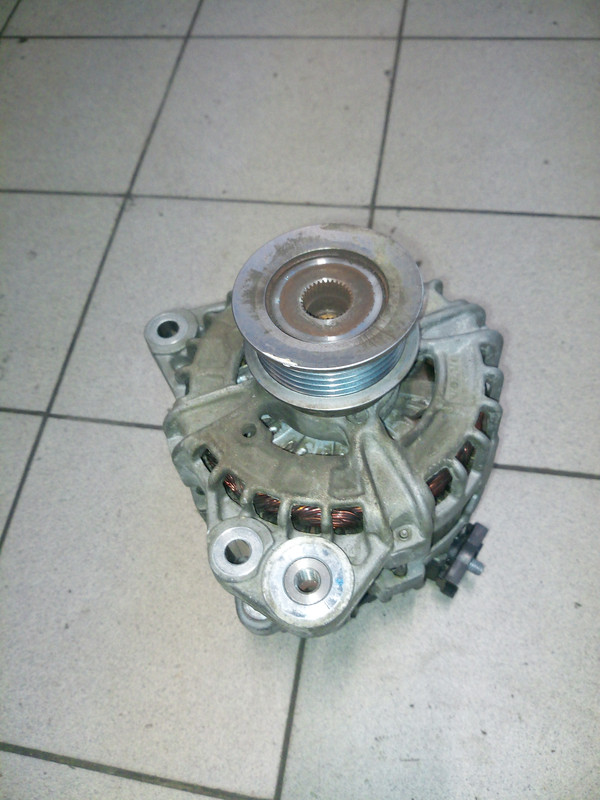

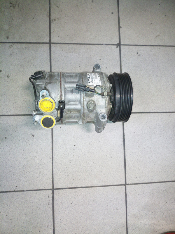

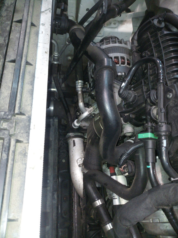

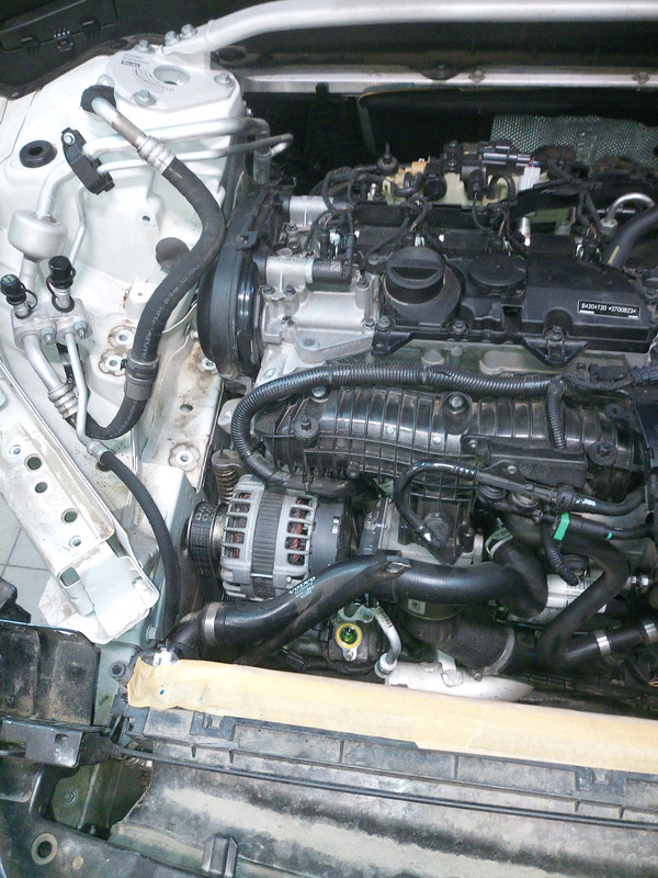

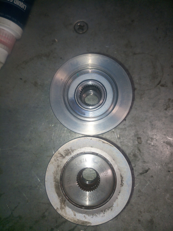

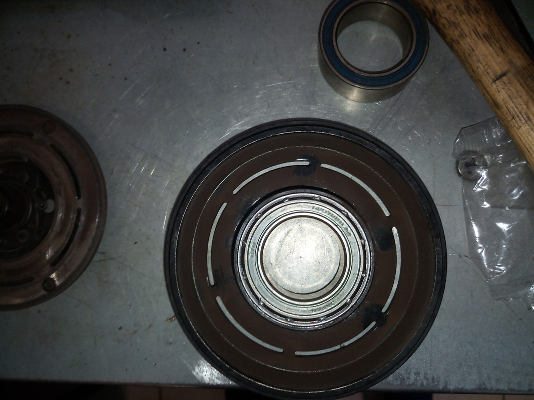

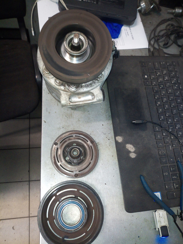

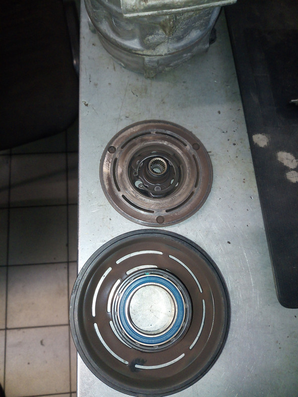

Ребята послушали и сказали, звук идет слева спереди, где находится генератор и компрессор кондея. Там и стали разбирать… сперва добрались до генератора и конечно поняли, что обгонная муфта не работает должным образом… скинули с нее ремень, завели… но звук хоть и изменился в тональности, но не ушел полностью… начали копать глубже (в прямом смысле) и докопались до компрессора с его магнитной муфтой… в ней шумел подшипник! Так что в одном направлении "устали" две муфты…
Пробежавшись по запчастям поняли что жопа полная… обгонная оригинал была где-то за сумму цены крыла самолёта, а доя кондея не нашли ваще. На этой ноте я оставил машину и улетел в Дагестан!
Спасибо Никите, он смог выпрессовать подшипник, сгонял в спецмагазин, подобрал идентичный и заменил. Так же за это время была найдена обгонная генератора от друзей китайцев, за 5 рублей… всё поменяли, собрали и на данный момент всё работает штатно, но как видите уже серьезно приходится "шаманить" в связи с дефицитом з/ч или их неадекватной ценой!

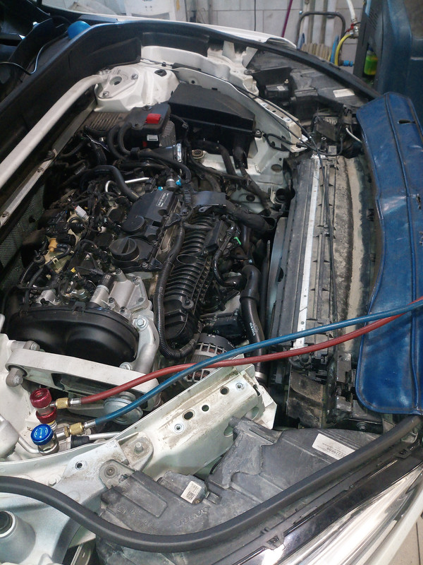

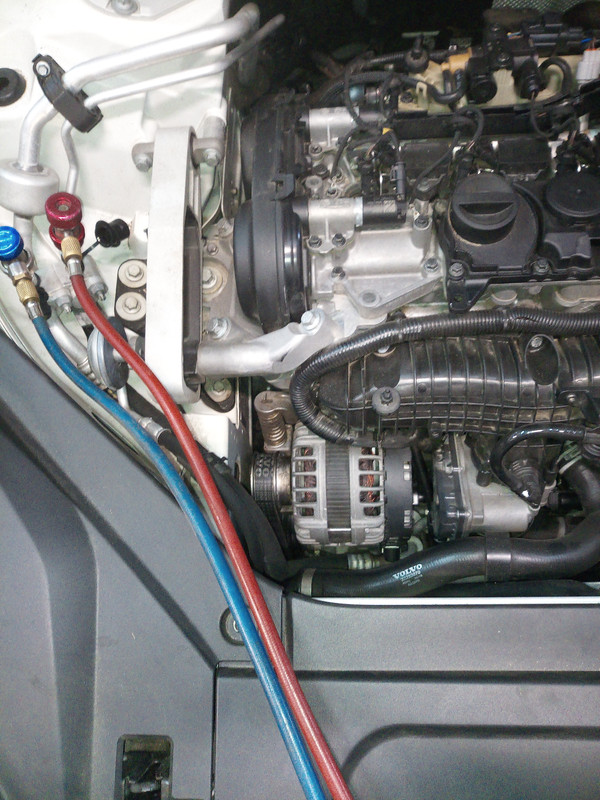

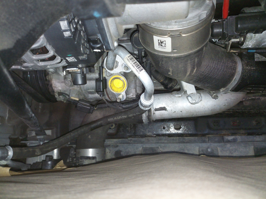

Ну и смотрите фоты, комментируйте и спрашивайте если что, попробую ответить всем!
