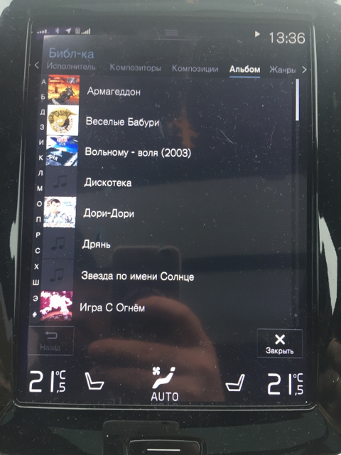

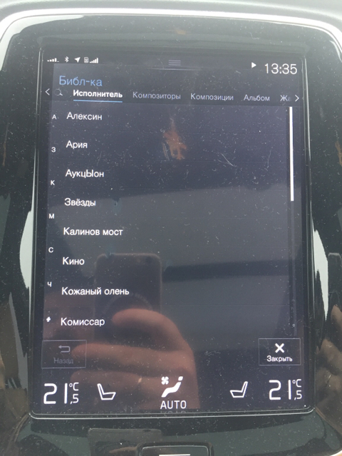

привет,
недавно пересел на xc90 (с xc60) и офигел от отсутствия прослушивать адекватно музыку на флешках (по каталогам). вольво карс и дилер признал что этой функции нет - жесть просто. может кто-то знает как это решить? не нашёл на форуме.
Уточните, о чем речь? Или лучше фото
включаешь флешку в машине и на тачпаде отсутствует возможность выбрать каталог с музыкой. есть режим, жанр, исполнитель. хаотично выбирает из разных каталогов, вообщем попробуйте вашу флешку на xc90 прослушать. на xc60 - был режим выбрать парку (каталог), здесь не фига
егерь, это то что уже пытался тут обсудить. да промолчали дружно. если раньше ты мог выбрать папку и ее слушать подряд то на 90 нет. все в перемешку. да ты знаешь. через специальную прогу надо перебивать.
Да, именно так и есть- софт заточен под чтение тегов (прописанных в файлах). Папки не показывает. Сам очень удивился, даже написал в волво кар рус просьбу поправить это дело. Ответили, что ваше письмо получено. На этом - все. Хотя там для прогера дел на пару минут- добавить неск-ко строчек кода в софт, отвечающий за сортировку контента на съемном носителе.
Привет всем, если кого напрягает как флешки удобно слушать (без чтения каталогов), то ниже простейший вариант решения с тегами.
основное условие - я через Mac OS починил теги. Если у вас на флехе концерт/альбом, то как правило при прослушивании вы его можете выбрать через альбом в библиотеке. Если у вас разносортица например одного или нескольких исполнителей и вы хотите именно это слушать в машине - то ниже про это. Мой рецепт - берёте с флехи эти файлы и заливаете в медиатеку тунца. Далее выделяете все эти файлы, далее в свойствах вносите правки в название альбома, жанр и др. Можно ещё включить фотку на альбом (тогда на экран вылезет при прослушивании). Потом возвращаете файлы на флёру и все. Можно редактировать и каждый файл если нужно. На винде тунец должен работать, но не пробовал. Приятного прослушивания

Всем приветы! Решил немного апнуть тему.
Пара соображений по вопросу организации музыкальных коллекций и их более-менее комфортного прослушивания с интерфейсом Sensus
На праздниках решил добить давно стоявший вопрос с организацией музыкальной коллекции на USB-дисках. Как мы все знаем, интерфейс Sensus не позволяет просматривать иерархию папок, в которых хранится музыка на USB-носителях. Это, разумеется, вызывает недоуменный вопрос – неужели так сложно было прикрутить файловый менеджер? Но что есть, то есть – и слушать музыку хочется хоть с каким-то минимальным удобством. Собственно, ниже изложен способ, которым пользуюсь я – он позволяет хоть как-то имитировать структуру папок и быстро переключаться между ними.
Маленький дисклеймер: ниже описан вариант для USB-носителей и стандартного ГУ. Я не рассматривал воспроизведение музыки с телефона по BT/AA/CarPlay, равно как и программы типа Google/Apple Music и им подобные, а также Android-based ГУ.
Часть первая, теоретическая.
Итак. Как мы знаем, ГУ не показывает папки, но способен достаточно сносно отображать теги, зашитые в файлах (и даже обложки, Карл!). Кроме того, ГУ поддерживает плейлисты, что нам и пригодится.
К сожалению, поддержка тегов имеет свои ограничения: так, тег AlbumArtist не поддерживается. Приводит это вот к такой ситуации:
То есть исполнитель альбома один и тот же, но каждая песня будет представляться на Sensus как отдельный альбом. И прослушать все песни данного альбома подряд у вас не получится – придется выбирать вручную каждый трек. Соответственно, прослушивание таких альбомов (не говоря уже о сборниках) доставит вам массу хлопот:
Тут и приходят нам на помощь плейлисты. У них тоже есть свои ограничения: на каждом носителе их не может быть более 100, количество файлов в одном плейлисте – не более 1 000, уровень вложенности папок не должен превышать 8, а общее количество файлов – не более 15 000. Кроме того, опытным путем мне удалось выяснить, что Sensus плохо переваривает имена плейлистов длиной более 60 символов. В моем случае это приводило к перезагрузке ГУ. Может, это связано с конкретной флешкой – я особо не разбирался.
Небольшой нюанс. Плейлисты имеют два типа расширений – m3u и m3u8. По сути, это одно и то же, но второй тип поддерживает кодировку UTF-8 и используется для хранения плейлистов , составленных из файлов, названия которых содержат символы из таблицы кодировки Unicode. Проще говоря, если вы создадите плейлист в папке с русскими названиями треков – вы на выходе получите m3u8.
Так вот, Sensus просто в упор не увидит Unicode-названия файлов в плейлисте. При этом сам плейлист может спокойно иметь русское название, никаких проблем это не вызовет. Вывод: нам нужны m3u-плейлисты, которые ссылаются на названия файлов в латинице, причем в латинице без изысков вроде ú ê æ и прочих специальных символов. Хотя символы вроде ! и & в названиях файлов допускаются.
