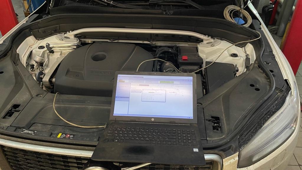

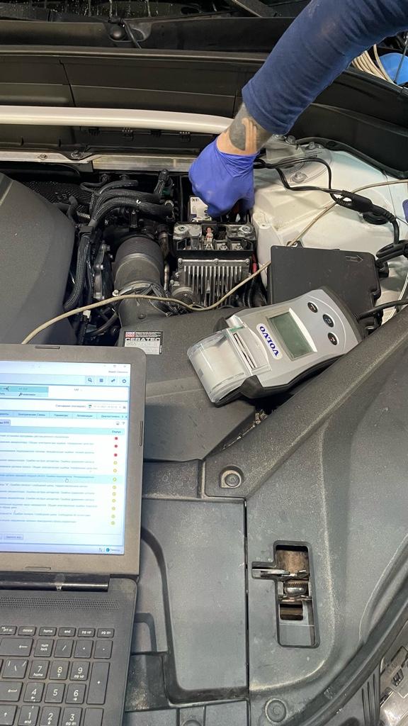

Сегодня семерки только смогли меня принять, посмотрели, почитали... как обычно куча ошибок по вебасто, по удаленному обновлению... но моих нет :фигзнает: протестили оба АКБ - всё в пределах нормы. Есть ошибки по падению напряжения до 9 вольт - сошлись на том, что это и есть они, просто так записаны.
Пока решили ничего не делать - понаблюдать. Сегодня за день не выскакивало ничего, а вот при подъезде к дому - выскочила разок.

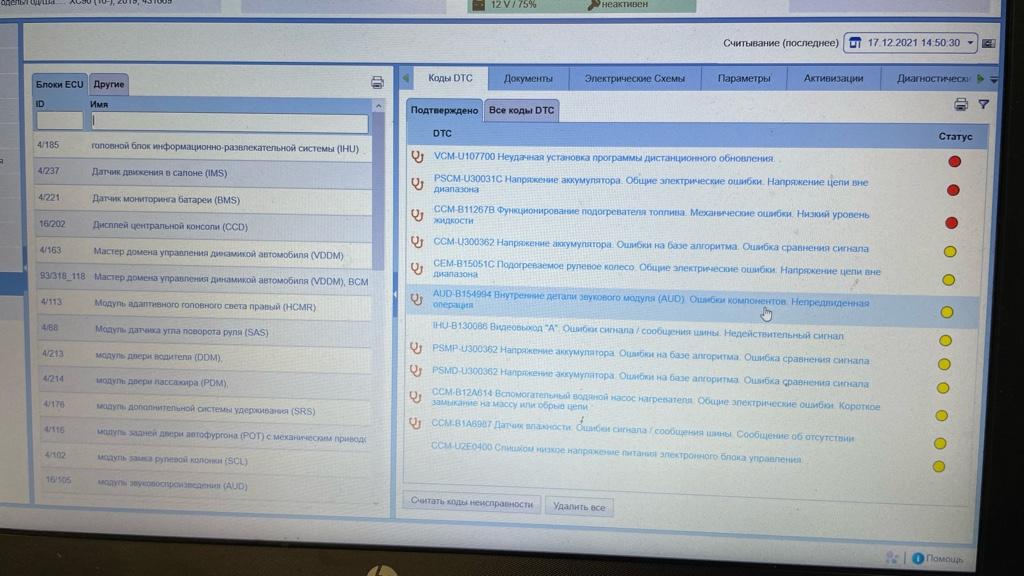

Фото с диагностики:

Вылезла ошибка по усилителю руля, технически никак незаметно. На форуме и в сервисе порекомендовали проверить малый акб. По итогу - акб ушатался (замер параметров показал) и под замену. Зарядка не поможет скорей всего
