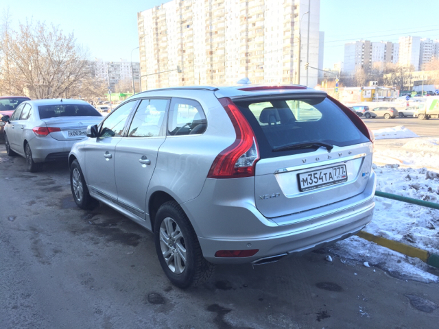

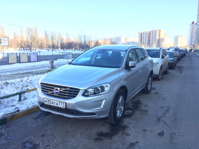

В итоге машина сегодня отправилась к ОД на профосмотр. А я знакомлю вас с моим новым другом D4 Polestar
