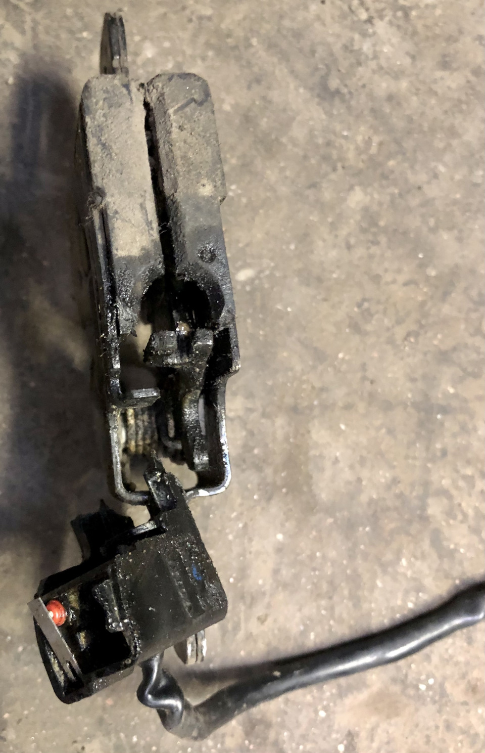

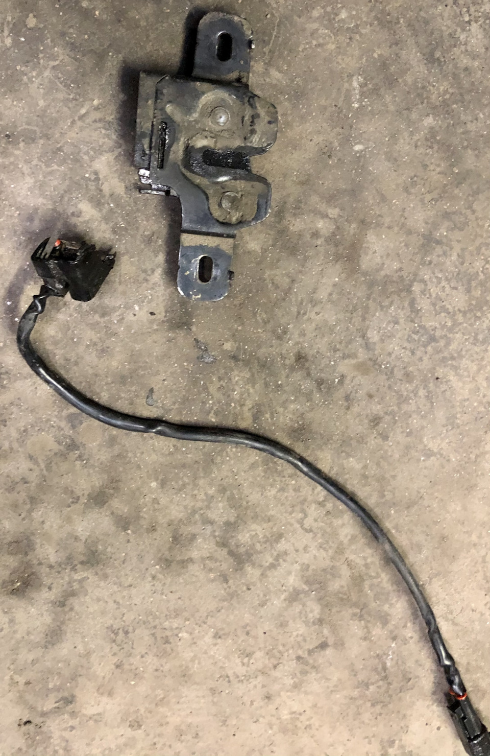

У меня Вольво хс 70 2015года. Проблема была в микрике. Который стоит в правом замке походу направление машины. Заказал с Китая. Меняется просто. С переди. Снимается решётка. Аккуратно откручиваем замок. Снимаем микрик. От микрика можно отрезать сразу провода так как они залиты. Припаиваем провода и заливаем проводку кто чем может. Работает без проблем. Микрики дешёвые.
Тема известная, Вы бы номера микриков а лучше ссылки на Али прикрепили - не все начинающие на Р3 платформе Вольвоводы знают эту информацию...
Хотя бываю и другие варианты - у меня банально развалился замок
