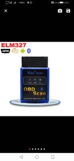

Кстати, какой адаптер используете для Торка?Обнаружил когда через обд 2 и программу torgue подключил. Отсканировал и выдал ошибку Р0300 и Р0301. Сразу стало понятно куда лезть. На 1 и 2 цилиндрах пробои были. Купил на разборе по 500₽. Поставил. Теперь как часы.
Я с али притащил, но он то работает, то отваливается.
Ссылки не осталось? Чтобы взять наверняка рабочий.
