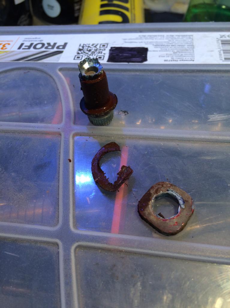

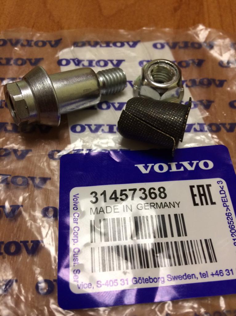

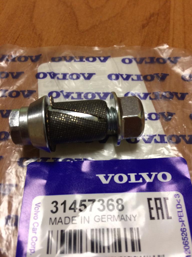

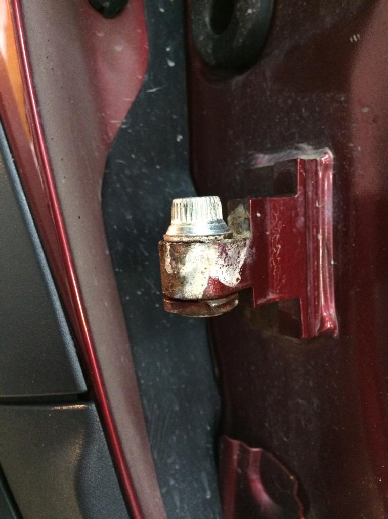

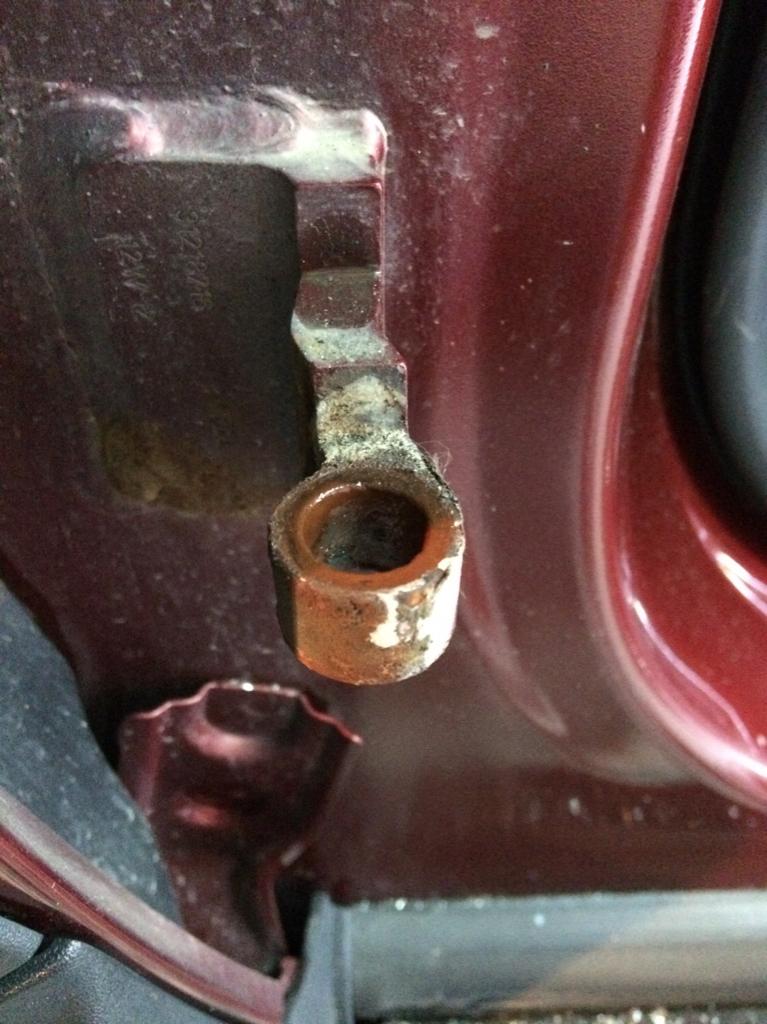

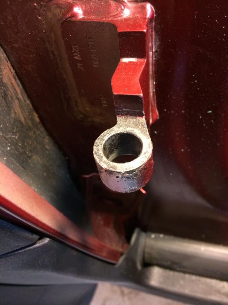

К сожалению про хс90 не скажу а в хс60 и хс70 распространённая проблема. Все дело в верхней петле, изнашивается втулка графитовая и есть регламент Вольво по замене. Покупается ремкомплект, заводская на клёпке, высверливается и ставится из ремкомплекта. Делал сам, работы на час но сложность одному дверь повесить назад. Потом выяснилось что есть аналог от Пежо ( вроде) дешевле в несколько раз. В те времена ремкомплект что-то порядка 5₽. В общем посмотреть надо может у вас аналогично.
