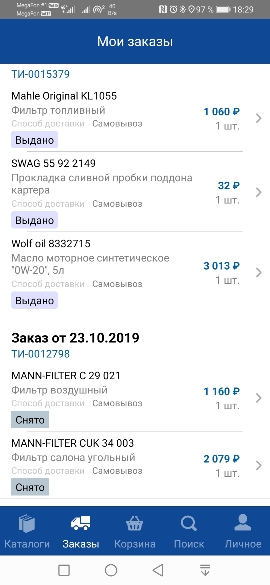

номерок без синей коробочки не подскажешь ;) за 1500 можно и каждые 10 менять
Даже 1000р. Но это Т5. Вряд ли будет на д5 сильно больше.
Остальные похиции тоже видны. Я с таким набором ТО делаю.
Второй нижний не смотри, это может на мерса. Не помню. А может на мою. Там заказы не по авто, а общим списком.
