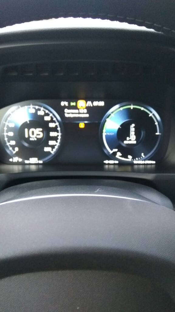

Доброго всем времени суток!
После ночного "сна" машина преподнесла подарок. На экране появилась надпись: "Система 12В Требуется сервис". Что это может быть?

Да дело в том, что после того как проехал 60 км ,ошибка пропала, я так думаю акб подзарядился. Но звоночек плохой, впереди зима!!!!

У меня тоже такая ошибка загорелась и плюс еще система старт-стоп. Поехал на дилера, прочитали ошибки, потестили аккумулятор. Итог: аккумулятор не прошел их он-лайн тест - замена. Успел до конца гарантии (2 дня оставалось) 23.000 руб. Экономии))) как-то так. Но через день после замены опять загорелась ошибка про 12 v. Подъехал на дилера опять через несколько дней, залили обновы какие-то, больше никаких ошибок. Все это было в 20-х числах сентября)))
