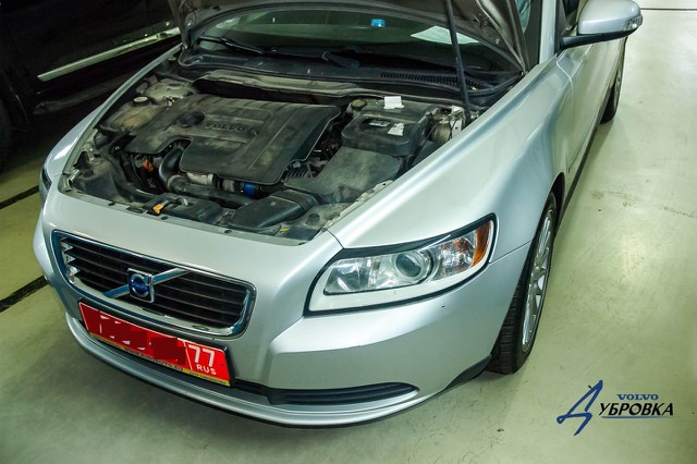

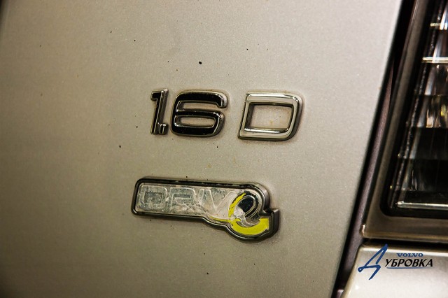

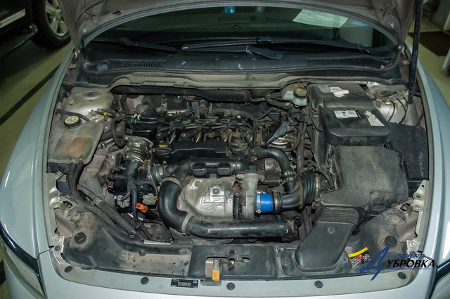

Приветствуем Вас дорогие читатели и поклонники марки Volvo. Некоторое время назад технический центр Вольво Дубровка посетил интересный Volvo S40 2010 года выпуска. Особенностью является тот факт, что этот автомобиль официально не продавался на территории России. Двигатель, который установлен под капотом имеет следующее обозначение D4164T.
Переходим к расшифровке тип дизельный,4 цилиндровый, объем 1,6 литра 4 клапана на цилиндр (16 клапанный), наличие турбо наддува. Двигатель аграгатирован с механической коробкой передач MTX 75. Блок цилиндров отлит из алюминиевого сплава. Мощность двигателя составляет 109 лошадиных сил. Крутящий момент 240 н/м. Автомобиль оснащенным этим дизельным двигателем обладает хорошей экономичностью. В городской черте расход на сотню будет около 6,5 литров, трассовый 4,3 литра, смешанный 5,1 литра. Пробег этой Volvo составляет 226 000 км.

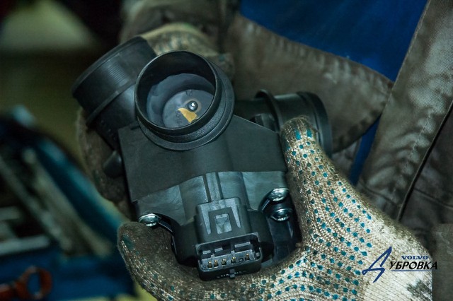

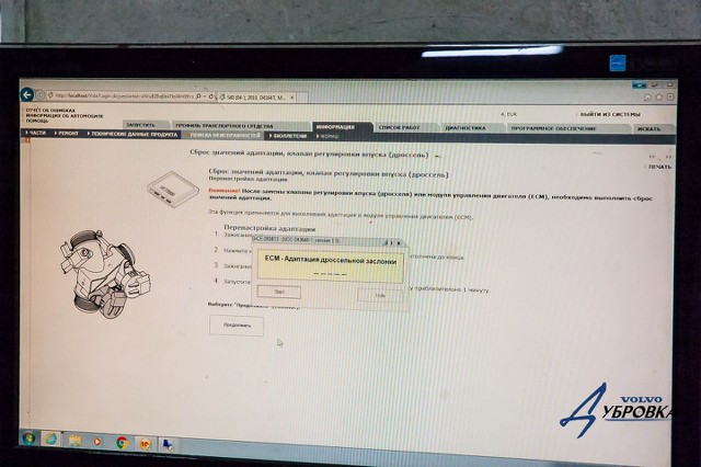

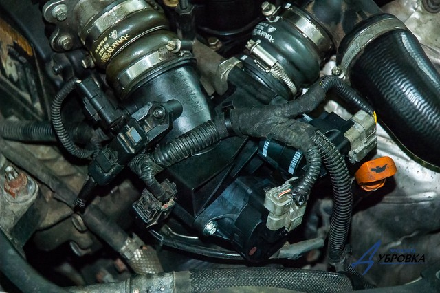

При движении автомобиль мог неожиданно заглохнуть. И со временем этот недуг только прогрессировал. Кардинальное решение проблемы – замена дроссельного узла. Конечно, до этого момента владельцем были предприняты попытки мойки дроссельной заслонки, которые не увенчались успехом.

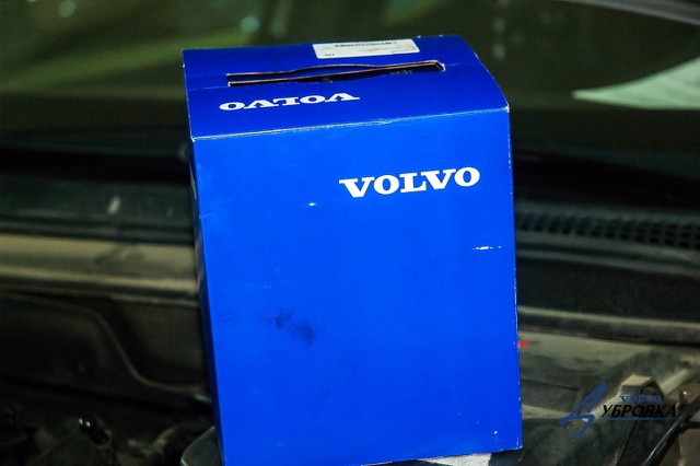

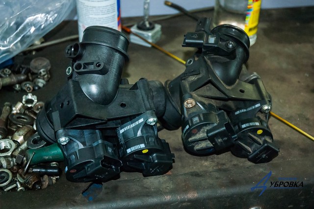

Касательно приобретения новой детали – та еще история. Дроссельный узел был в наличии в единственном экземпляре на центральном складе и его не пришлось заказывать.

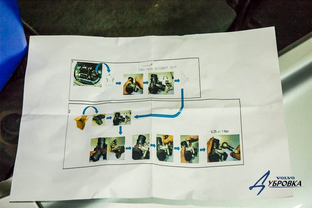

Дроссельный узел поставляется в картонной коробке. Он упакован в плотный полиэтиленовый пакет, который исключает попадание пыли на узел. В картонной коробке так же находится инструкция по монтажу с цветными изображениями.

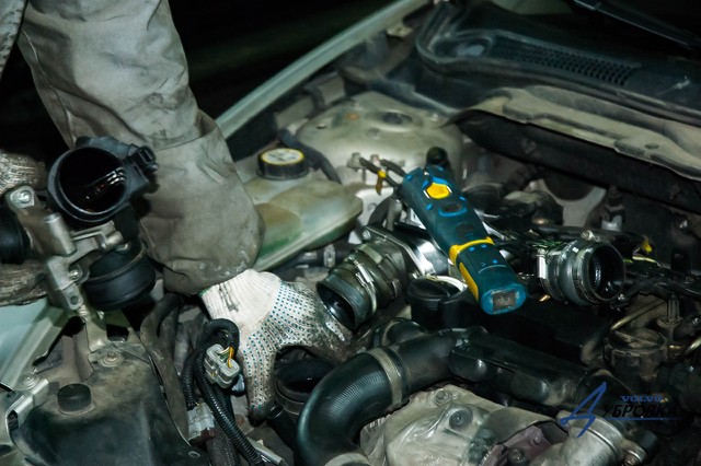

Демонтировав неисправный дроссельный узел – устанавливаем новый. Прошло несколько недель – двигатель работает исправно.
