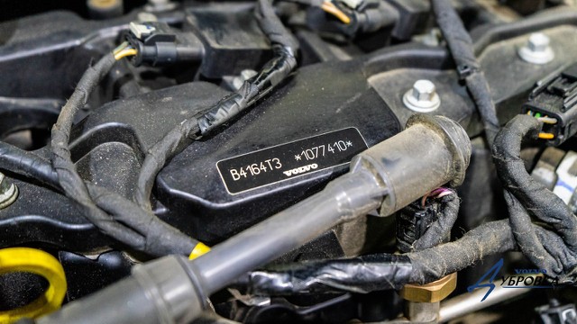

Вольво S60 выпускался с широкой гаммой силовых агрегатов и трансмиссий. Есть и среди них двигатель объемом 1,6 литра. Двигатель имеет обозначение В 4164 Т и был доступен либо с механической коробкой передач либо с PowerShift.

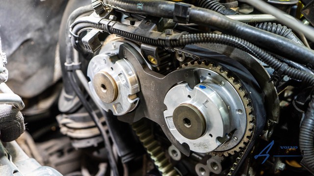

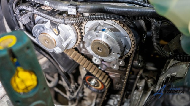

На этом автомобиле пробег составляет 80 000 км. Единственный владелец. При установке нового ремня ГРМ метки газораспределения в ВМТ метки не сходились на 1,5 зуба, хотя сам ремень не имел трещин и других серьезных дефектов.
