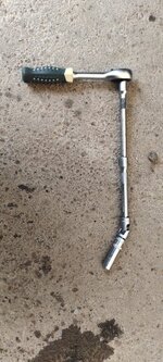

С чем вас и поздравляю.Ураа. Маленькая победа. Наконец поменял вакуумный усилитель и о чудо,тормаза магкие работают как следует. Все отлично, нет посторонних звуков и плавающих оборотов. По замене: сам вакумник крепится на 4 болтах в салоне, расположены они не очень удобно да и емеют форму элипса из-за чего откручиваются тяжко на протяжение всей шпильки. Открутил при помощи длинной головки карданчика и двух удлинителей.Посмотреть вложение 22358

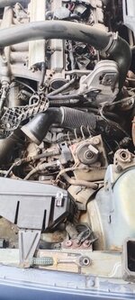

Под капотом снял распорку,снял корпус воздушного фильтра, открутил провод массы и крепления блока предохранителей,блок отодвинул в сторону, открутил блок ABS и тоже немного отодвинул, открутил трубки с гтц и сам цилиндр от вакумника, после чего с небольшими манипуляциями вынул сам вакумник. Посмотреть вложение 22359

Сам связи не улавливаю. Может так совпало .хорошо что проблема решена. правда не улавливаю связи замены колодок и кончины вакумника.
Скорее всего изменился ход педали тормоза, а там и износ на штоке мог быть. Чтобы сказать точнее нужно распотрошить старый усилитель.хорошо что проблема решена. правда не улавливаю связи замены колодок и кончины вакумника.
В мембране нет трещины, изнашивается , пересыхает манжет, он съемный должен быть, но выработка бывает и на самом штоке. Выше есть фото.получается при накачивании педали тормоза ( подведении колодок ) при полном ходе вакумника треснула мембрана ? ну если только так. 24 года машине срок конечно не малый. но и не запредельный.
