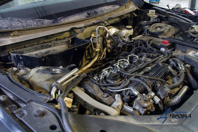

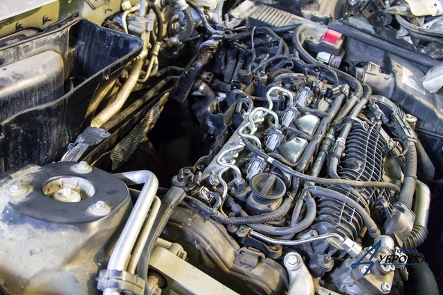

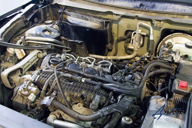

Владелец этой Volvo XC90 NEW заметил снижение динамических характеристик автомобиля в диапазоне оборотов до 3000. После преодоление этой отметки двигатель «оживал». Эксплуатировать Volvo было крайне небезопасно поэтому владелец незамедлительно приехал к нам.

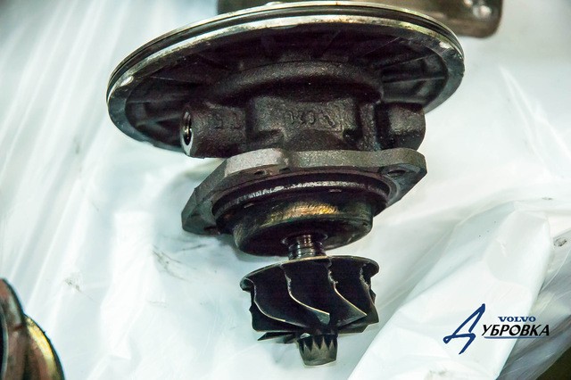

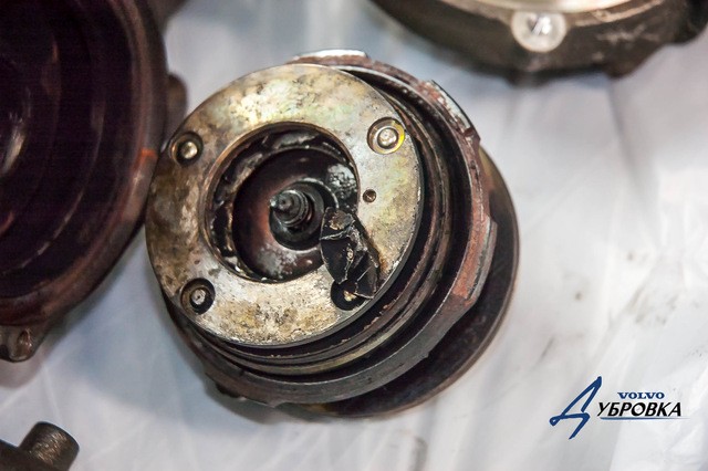

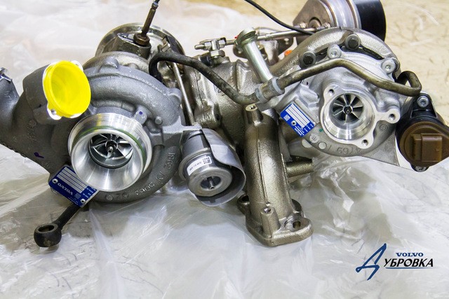

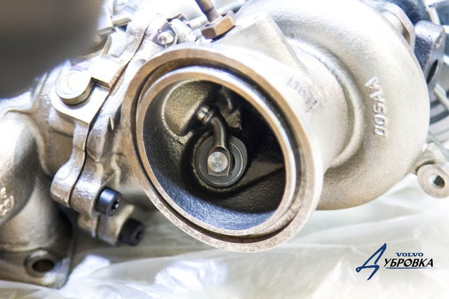

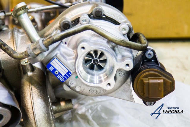

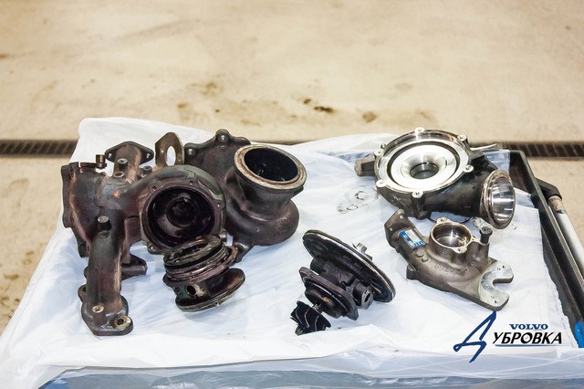

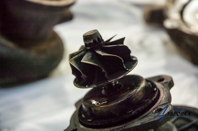

Принимая автомобиль на диагностику, при движении в помещении технического центра был слышен посторонний шум. Итог диагностики был неутешительный. Механическая поломка одной из турбин (механическое разрушение) и повреждение крыльчатки второй турбины. Таким образом поломка одной турбины привела к разрушению другой.

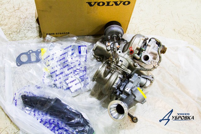

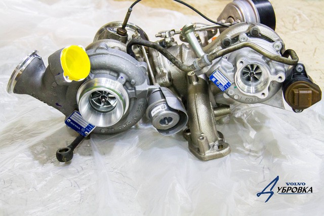

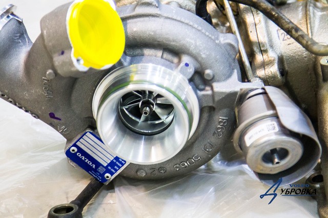

В конечном итоге обе турбины не подлежали восстановлению по причине отсутствия «ремкомплектов» и были заменены на новые. Пробег этого автомобиля составил всего лишь 120 000 км. Много это или мало? Может это частный случай сказать трудно. Но мы обязательно будем за этим следить.
