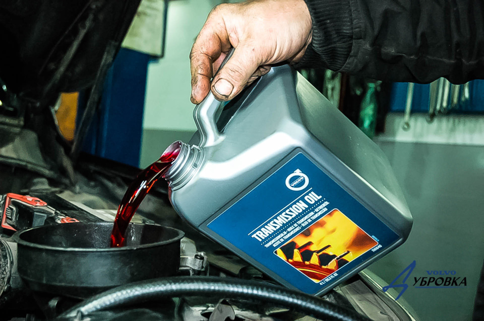

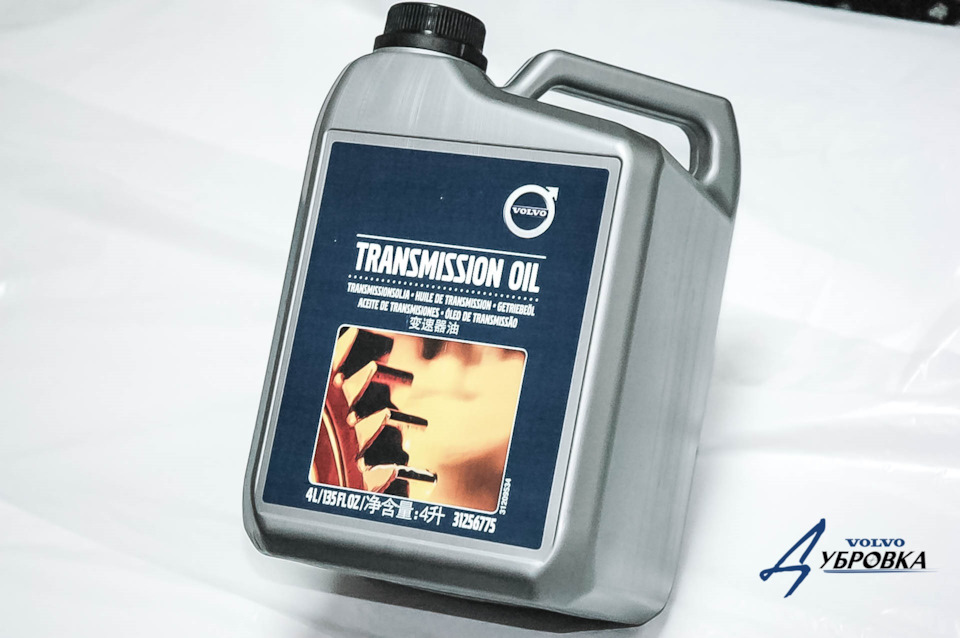

Из всего вышесказанного целесообразно сделать вывод: для замены лучше выбирать более современную (оригинальную трансмиссионную жидкость VOLVO), следовательно, и более дорогостоящую жидкость. Если денег не так много, можно выбрать более доступный вариант, но в таком случае менять масло придется чаще.
