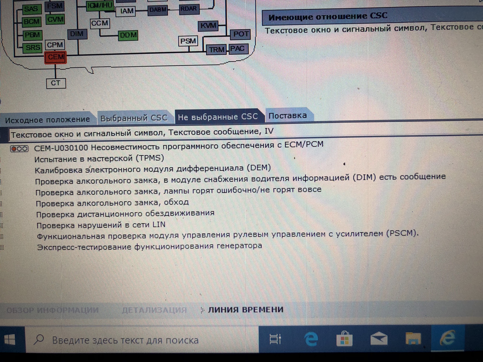

Поменял свечи накаливания,ничего не изменилось.Сделал диагностику Vida и вот что показало,причём скинули,на утро опять такая же история,поехал опять и опять эта же ошибка,скидываем,заводим на горячую всё отлично,ошибка не вылазит,получается ошибка выскакивает когда она с утра троит
[/QUOT
Ярослав, про алкоголь много в отчете написано, это Как?
В смысле?Я честно говоря вообще не понимаю что это за тема про алкоголь,у меня вроде никакой такой хрени нет,я на это даже внимания не обратил,меня больше интересует несовместимость программного обеспечения,а что в этом такого,что много написано про алкоголь?

Vida показала,что первый раз ошибка вылезла на пробеге 101 тыс,как раз в этот период и удалял сажевый,только я не понимаю когда она троить то стала,зимой всегда с автозапуска заводилась,а в тёплое время суток не троит или ошибка и то что троит,это не одна и та же проблема?Может из за ЕСМ так троить при запуске в холод?

на вашей картинке, как я понял есть ошибки с несуществующих блоков? алкогольный замок, дистанционное глушение двигателя?
ошибки по сети lin.
это локальная сеть, она коммутирует блоки, постоянно их опрашивает и проводит самодиагностику. в ней может быть проблема, изменив блоки не сходится контрольная сумма, ошибки в блоке непнятные и начинается чехарда, фантомные модули шлют ошибки. я слыхал о такой возможности после вмешательства "толковых" электриков, но в живую не встречал.
Это мои мысли и совсем не факт.
