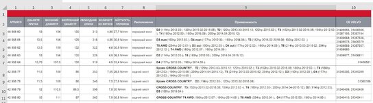

Стал вопрос замены пружины переднего амортизатора, но в каталогах не могу найти свою машину Volvo V40 Cross Country 2.0 D2 2017 г. для 2015 года и не своего двигателя нашел варианты Много вариантов) но непонятно какой из них мой. С заменителями вообще непонятки,есть KILEN 26044 и Lesjofors 4095860 хотя если зайти к ним на сайт то получается что это одна и таже контора и они на все машины кроме Cross Country, подскажите где искать номер того что должно стоять?
Руководствовался этой табличкой. Подобрал себе пружины без проблем. Доставили из Польши (май 2023) за 7 календарных дней. Поставили тоже без проблем. Мой артикул 4095863. 8000₽ за пружину.
