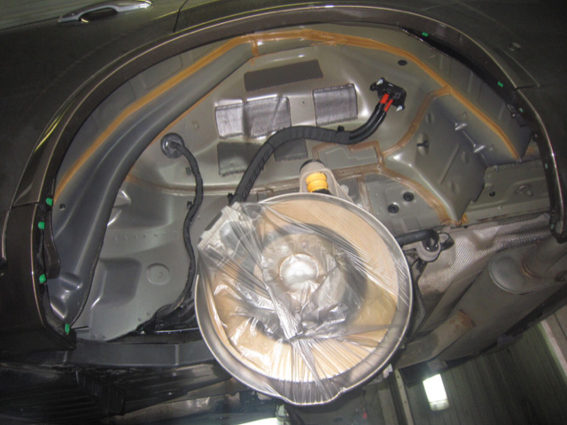

После подготовки поверхности укрываются все соединительные клеммы, разъемы, а так же закрываются бумагой, пакетами, места, где состава быть не должно.

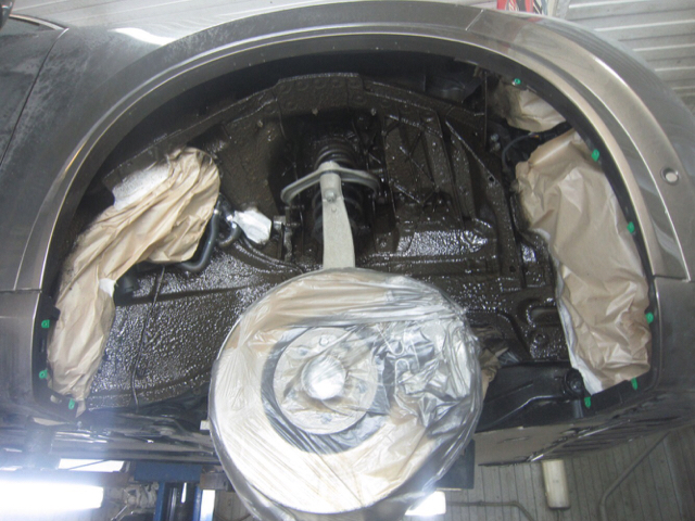

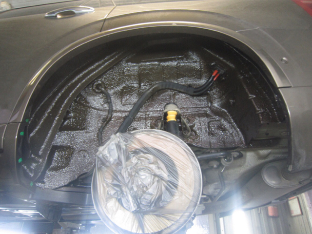

Ну и начинается сам процесс. Состав упакован в банки по литру и распыляется с помощью пневмо-пистолета. Струя очень точная, не широкая, не сильная. Работать можно ювелирно, что и делают ребята из антикор.рф
IMG_3567 (1).jpg IMG_3568 (1).jpg IMG_3569 (1).jpg IMG_3571.jpg IMG_3574.jpg IMG_3575.jpg IMG_3579 (1).jpg IMG_3580 (1).jpg IMG_3581 (1).jpg
После нанесения, составу дают немного окрепнуть и снимают защитные элементы, после устанавливают подкрылки обратно и вуаля, шумка готова! Рекомендации – оставить машину на 24 часа в гараже я выполнил, доехал до своей подземки и поэтому во всей красе не смог понять силу эффекта, но то, что он есть – несомненно! Я перестал слышать шипы! Завтра еще покатаюсь и комментах напишу про ощущения.

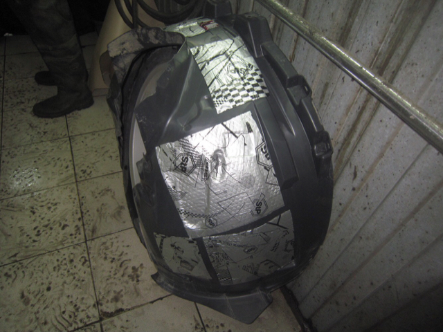

Ребят, скажу так, это хороший вариант за такие деньги. Если все подкрылки пластиковые, для усиления эффекта их можно проклеить шумоизоляционными матами изнутри. На войлок не клеют.
Цена вопроса 500 руб/арка
