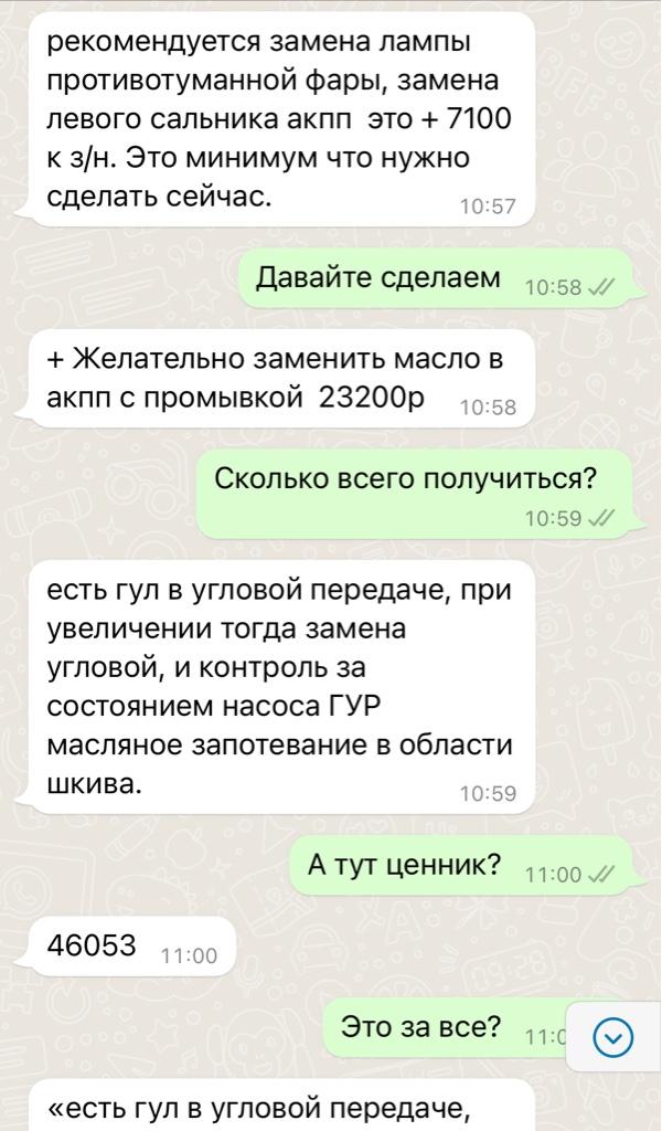

И так, сразу скажу что к мастерам претензий нет, они люди подневольные, да и оборудования возможно какого то нет. Но факт неприятен, потеря лишнего времени, да и у дилера такого бы точно не произошло.

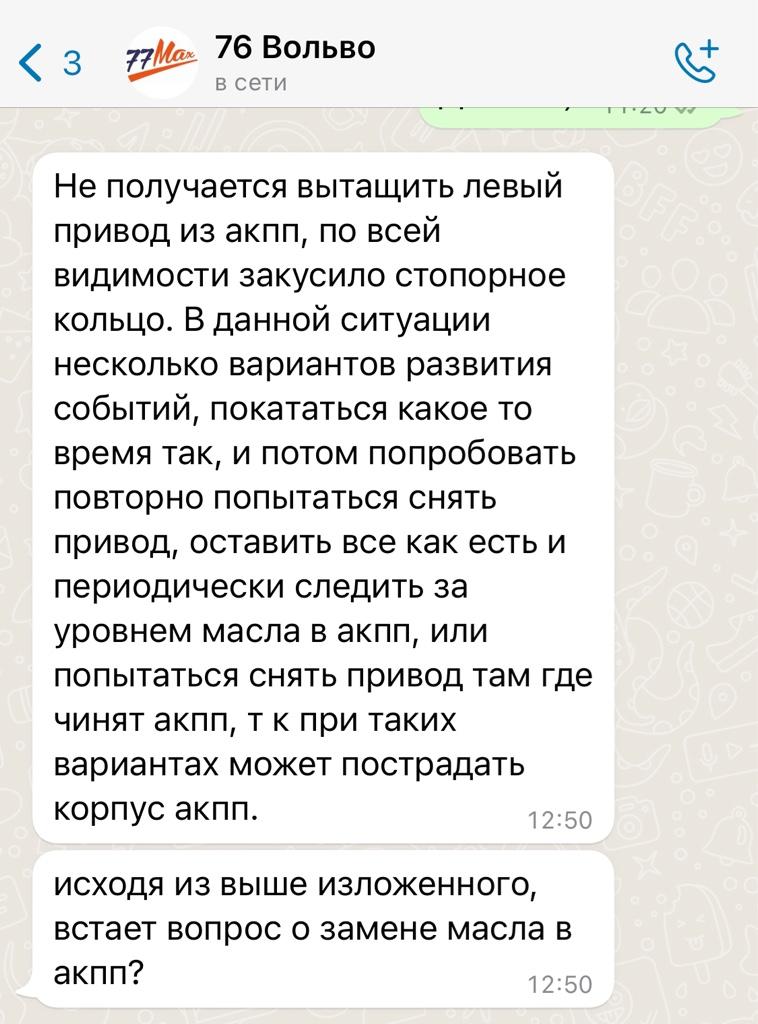

Приехал делать очередное ТО, в ходе ТО выяснилось что надо поменять масло в коробке за 25000₽ с промывкой, поменять сальник и ещё кое какие мелочи. Согласился. Думаю раз приехал (за 23 км от дома 55 минут, пробки) говорю меняем. Проходит время мне сообщают что сальник поменять не могут, шкиф не вытащить (возможно закусило стопочное кольцо). Ну и так ненавязчиво, мы все заделаем, а стопор езжайте делать куда-то где делают коробки. Или приезжайте после пробега 2000 км, вдруг раскиснет кольцо. Если честно я немного разочарован таким подходом к делу. Через 2000 поеду, потрачу опять 2-3 часа свободного времени. Может что то изменится. Если не решат, буду менять сервис на какой либо другой. Вспоминаю дилера КиА, делал там соренто, была какая то сложная поломка (не тепичная) три дня разбирались, но вопрос решили сами. Прилагаю часть переписки, что бы не быть голословным

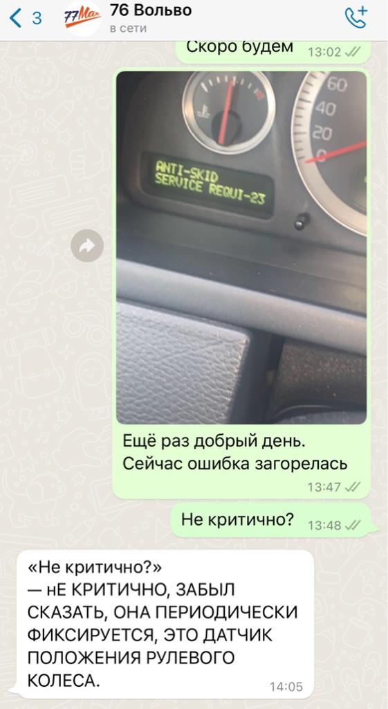

Этот ответ показался мне странным)))) тем более ошибка вылезла впервые и сразу в 700 метрах от сервиса

Опять же, никого не оправдывая и не обвиняя, бывают ситуации, когда никакой инструмент не предусмотрен, а в инструкции допускается " ломать " ту или иную позицию. В вашей ситуации, вполне возможно, закусывание стопорного кольца когда безболезненно снять привод невозможно.

Угловая уже может гудеть,привода тоже могут подойти,на 850,когда не снималалось стопорное кольцо-я просто вырвал привод из коробки,без последствий,из гранаты его вырвало в грязи,мож и не снимается,свяжись с другим 77,помогут!

Я думаю, что не бывает сервисов, которые могут оказать, абсолютно, полный спектр услуг. Было бы хуже, если бы сказали " мы не знаем, делай что хочешь ". А здесь посоветовали к кому обратиться.

Здравствуйте Иван!
На вашем а/м механики действительно, несмотря на все усилия, не смогли демонтировать привод из АКПП. Такие случаи бывают. При этом, через некоторое время эксплуатации, стопорное кольцо может произвольно сдвинуться в другое положение, что позволит извлечь привод. В противном случае, данная проблема решается только снятием и разборкой АКПП. К сожалению, в наших сервисах нет мастеров по ремонту АКПП, и именно поэтому при выдаче а/м вам были озвучены возможные пути развития ситуации.
Здравствуйте Иван!

В гур сальник меняется элементарно. А на счёт привода(это не шкив) акпп он и должен с напругой выходить,у себя снимал только через монтажу,поменял сальник воткнул обратно.
